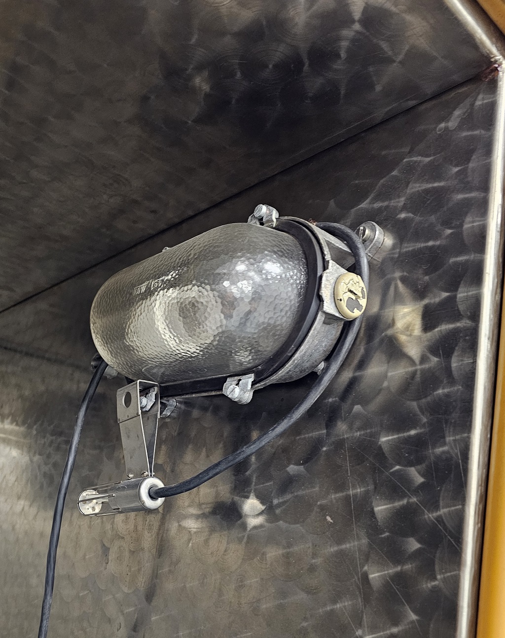

Příspěvky: 8472
28. 1. 2026, 10:13
Někde sehnat tohle hliníkové svítidlo. Já ho mám v klimakomoře.
