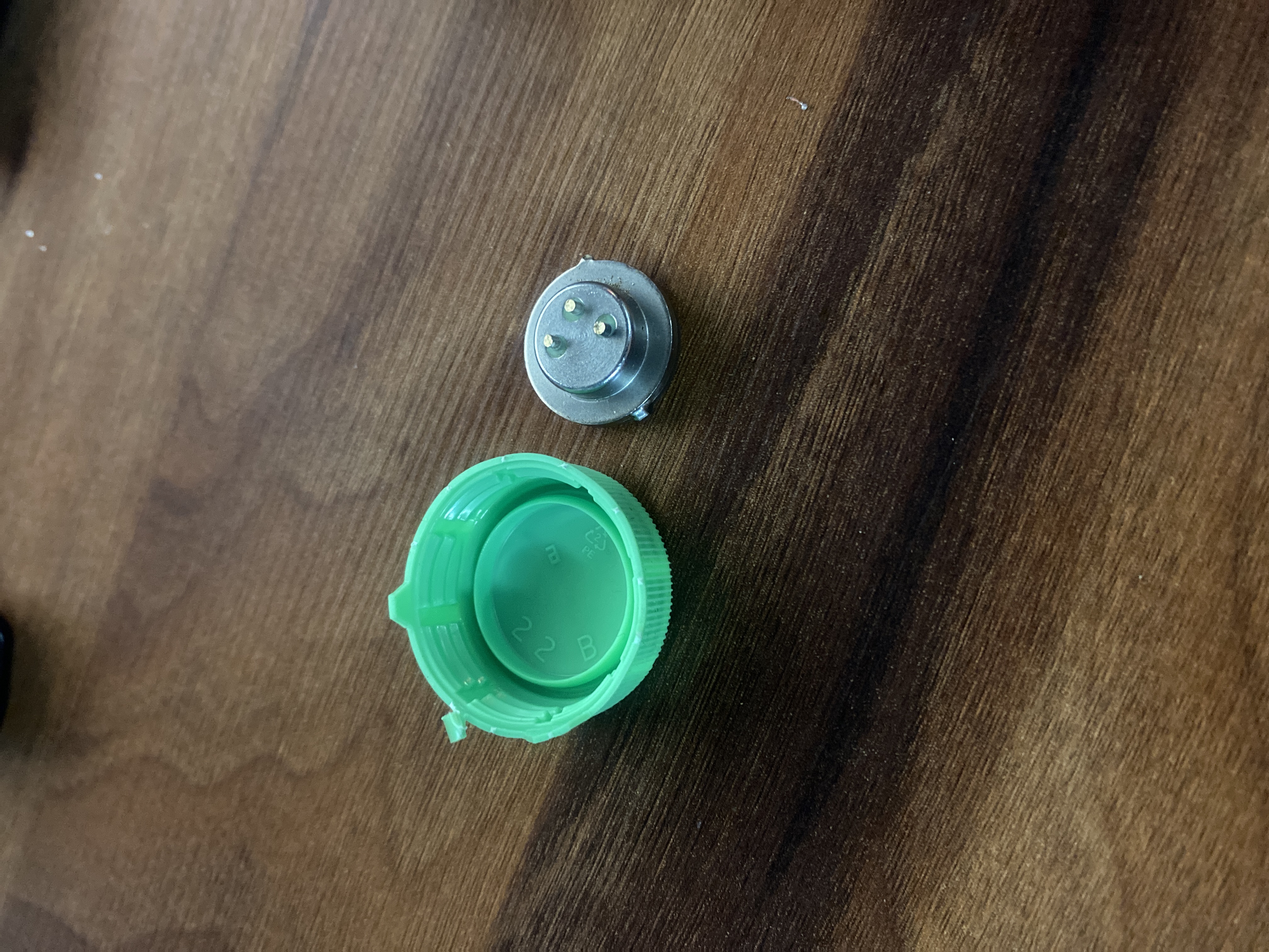

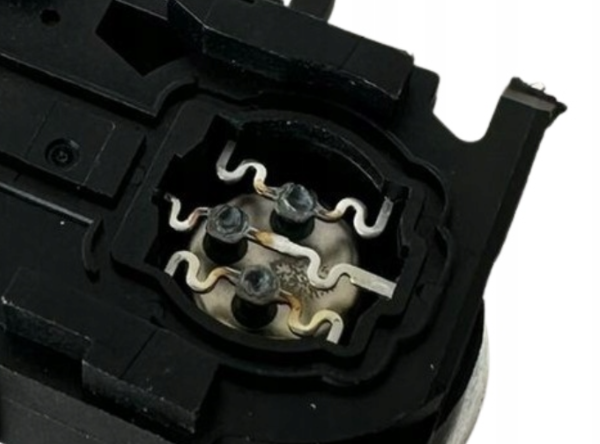

Ahoj
Existuje nějaká bodovka která má pouze jeden hrot?? Potřebuju svařovat tenké plíšky ke kontaktum čidel......je to plocha kam nelze dát dva hroty bodovky jako na bateriich....plocha bodu je max 1mm
uplně podrobně to je tak že v plíšku je díra a čilo prostupuje plechem, je to kulatý hrot...ten potřebuju roztavit a spojit s plechem
díky za případné nasměrování
letované spoje přehřívají čidlo, cín praská protože na čidlo pusobí tlak oleje a cele je to v plastu a tepelně to pracuje.....
zatím sem neměl reklamaci ale nemám z toho dobrej pocit a vzhledem k tomu že toto řeším častěji než bych chtěl potřeboval bych to dělat naprosto spolehlivě
originalni spoj
originalni spoj
Velikost mensi nez vicko od koly

Podle vzhledu to odhaduju na vidličku po stranách vsunutou ke spoji a druhej kontakt elektroda shora, co to přimáčkne a pak pustí proud a svaří.
Ale na to je to asi dost titěrný.. hlavně na novým snímači :o jak jsou vývody posunutý téměř k pouzdru! To bych za sebe osobně neosadil jako náhradní, byť by bylo napájeno z 5V.
Modros
Příspěvky: 2123
24. 2. 2026, 2:52
Jiří M píše: 24. 2. 2026, 2:45 Podle vzhledu to odhaduju na vidličku po stranách vsunutou ke spoji a druhej kontakt elektroda shora, co to přimáčkne a pak pustí proud a svaří.
to je vadný kus na ukázku....
montované snímače jsou original Bosch...tohle byl pokus z číny který dopadl podle očekávání.....

https://www.youtube.com/shorts/v5o3MDPXPeg
nejsem si jistej jestli si chci objednávat zrovna toto, na cnc to dokářu odfrézovat v pohodě...ale tato čínská varianta toho žlutého čehosi....nevim, potřebuji něco spolehlivého
na tom videu...myslíte že to jsou odizolované hroty tesně u sebe?
Příspěvky: 7187
24. 2. 2026, 6:30
jo stopro dva vedle sebe
Modros
Příspěvky: 2123
24. 2. 2026, 6:32
packa píše: 24. 2. 2026, 6:30 jo stopro dva vedle sebe
jj, vidím tam malou dražku asi s nějakou izolací
