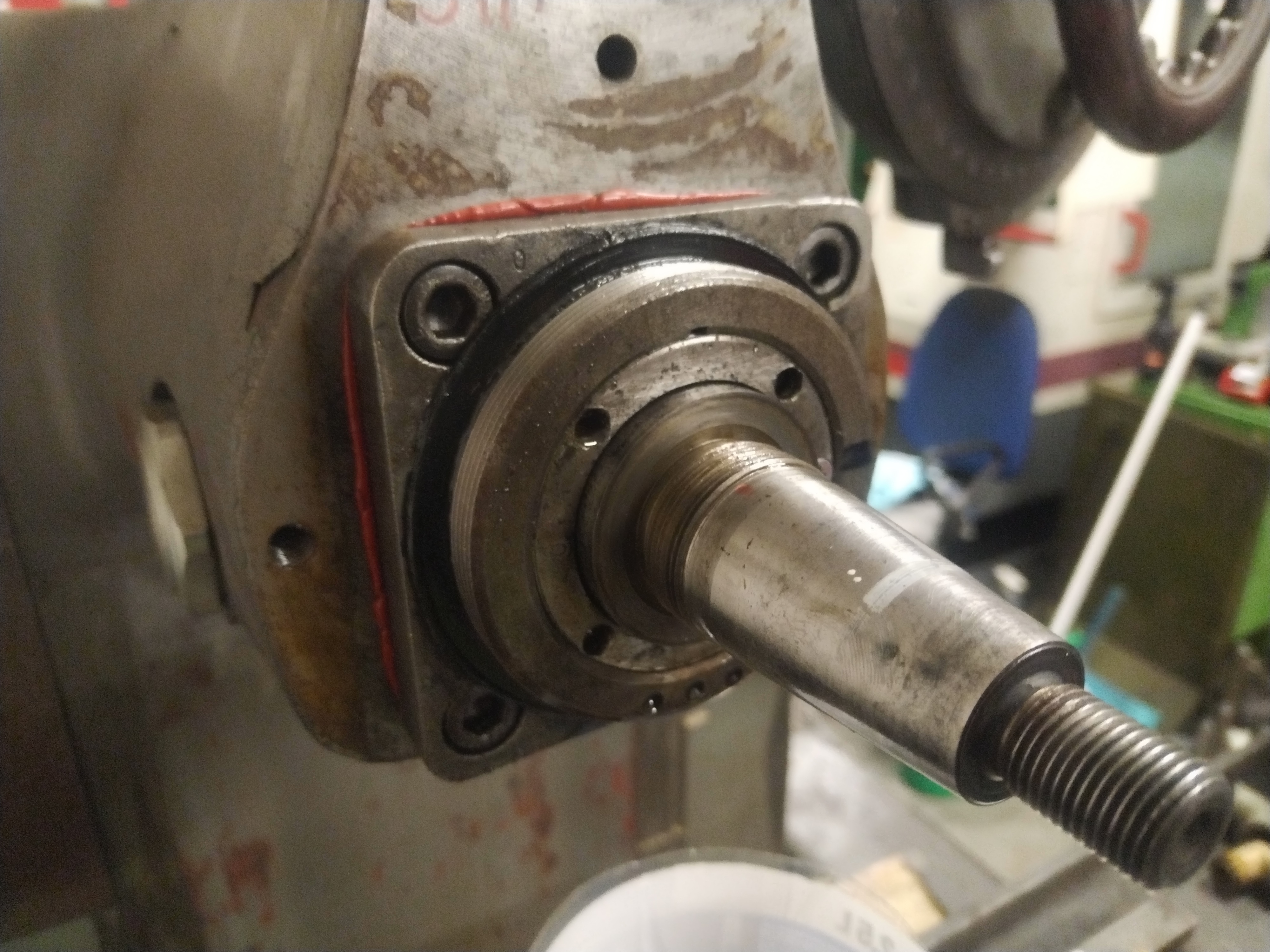

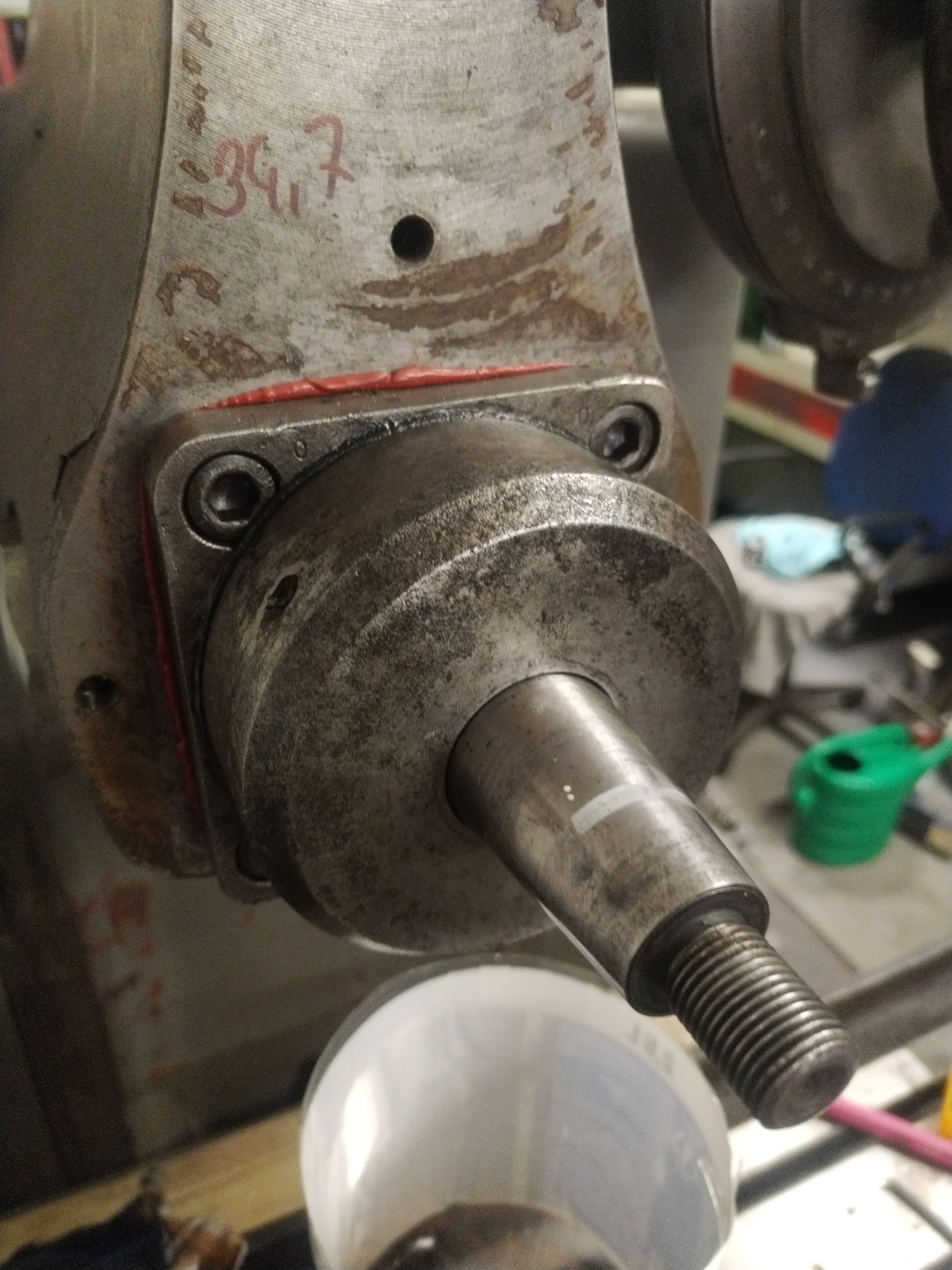

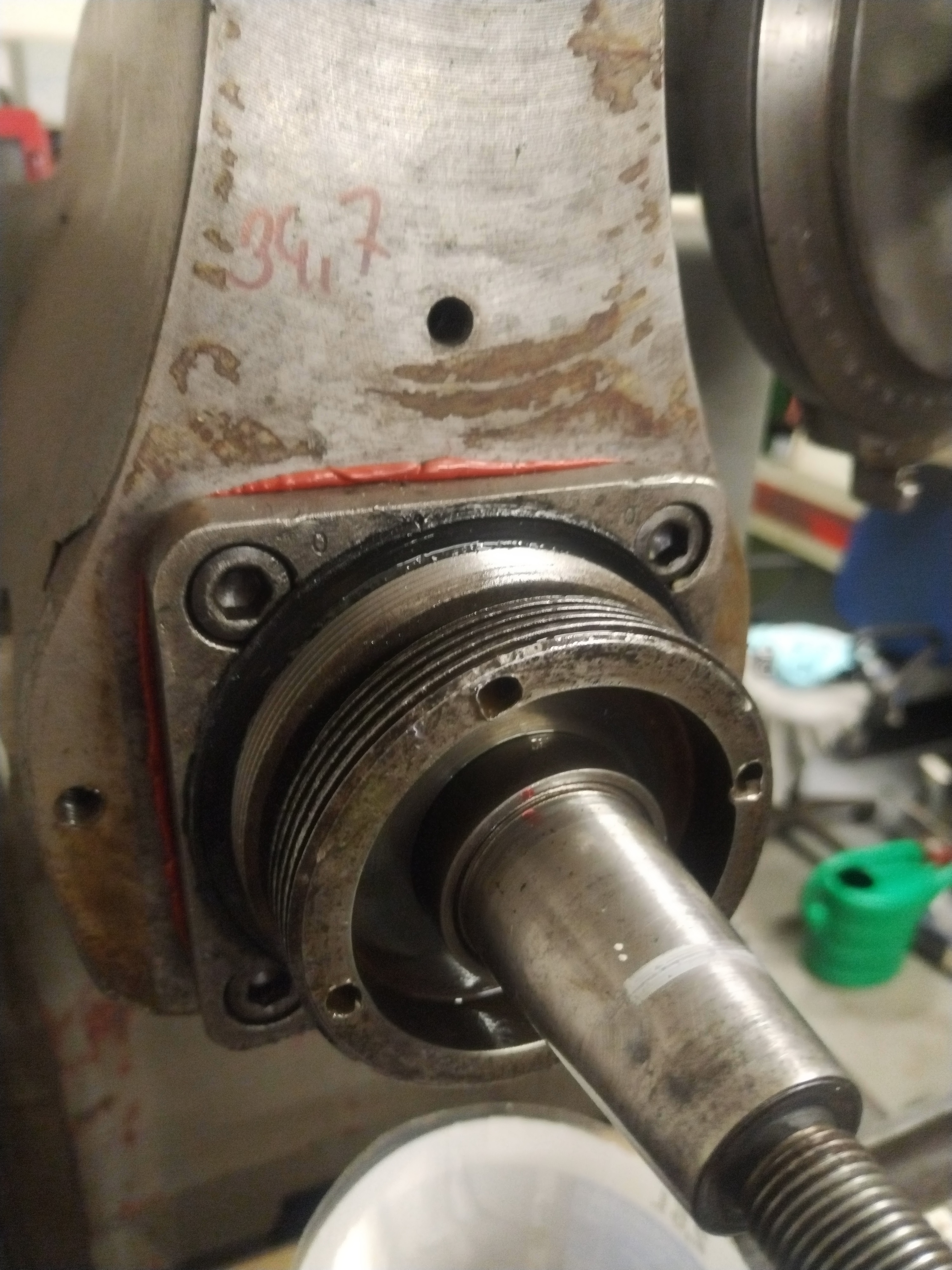

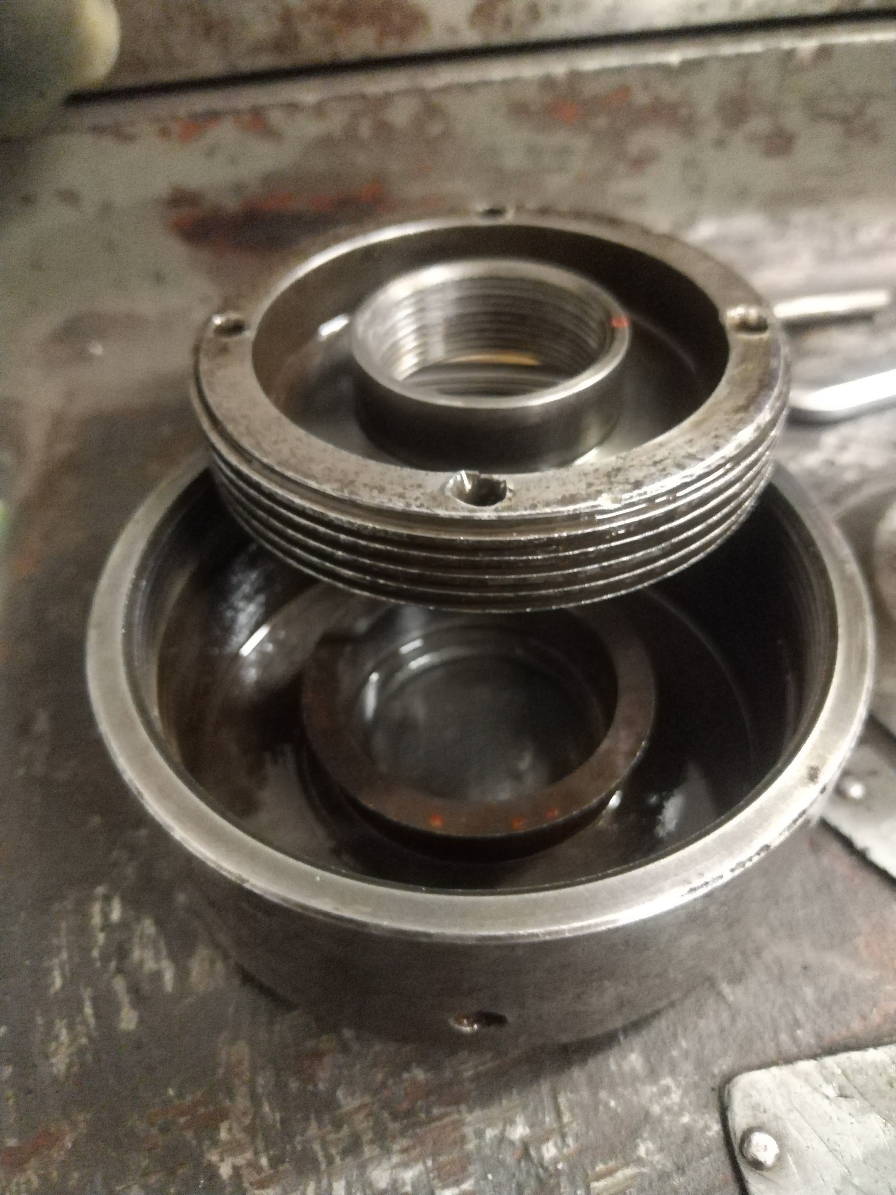

Dobrý den, koupil jsem brusku tos bph 20. Bohužel při prvním spuštění v dílně jsem přišel na drobnou závadu. Po zastavení vřetene začne kolem kužele unikát olej. Při běhu je vše v pořádku (těsní to labyrint) až po zastavení začne protékat. Demontovat jsem kryt labyrintu ( samozřejmě má své už za sebou) a přijde mi že v tom krytu něco chybí. Vzhledem ke stáří stroje bych řekl že plstěný kroužek. Řešil jste někdo tuto závadu? Než to začnu předělávat na gufero.
Děkuji

Kolik tam máš nalito oleje? Já mám něco malinko pod polovinu olejoznaku, jinak naopak vytéká vzadu.

Bylo tam po dně olejoznaku
