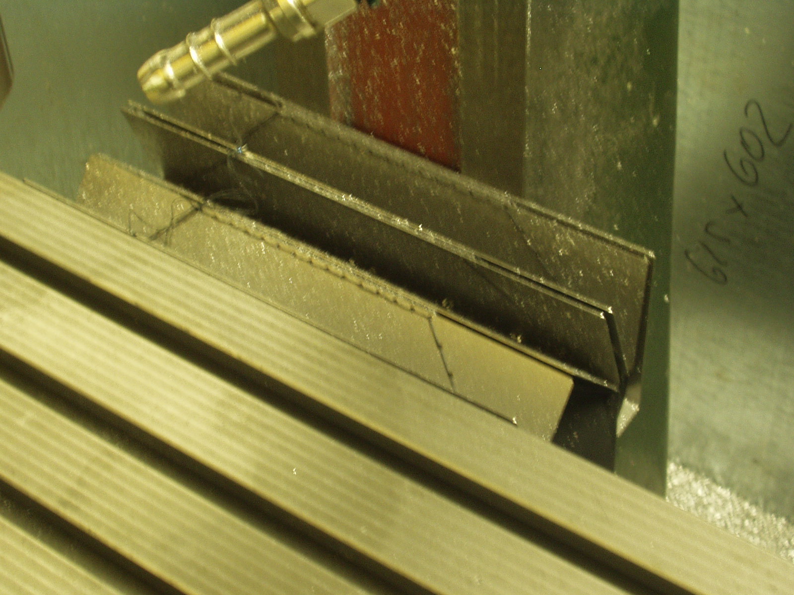

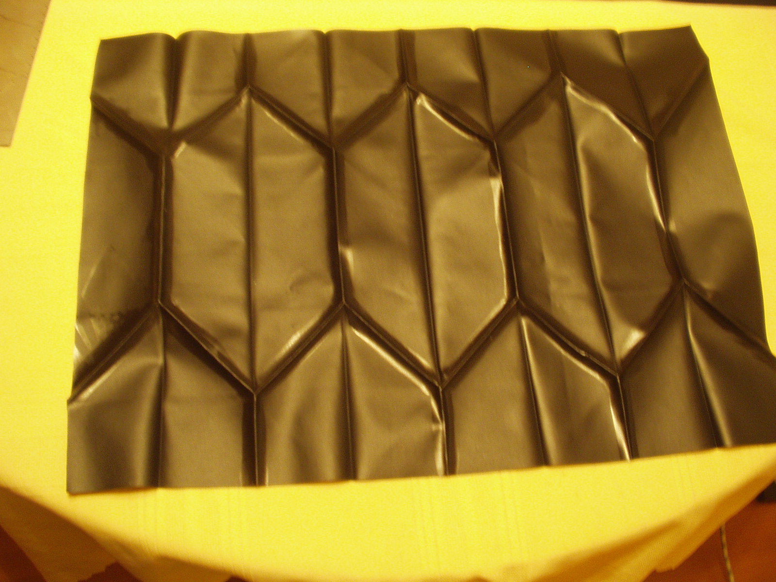

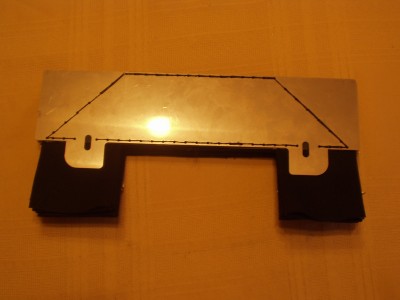

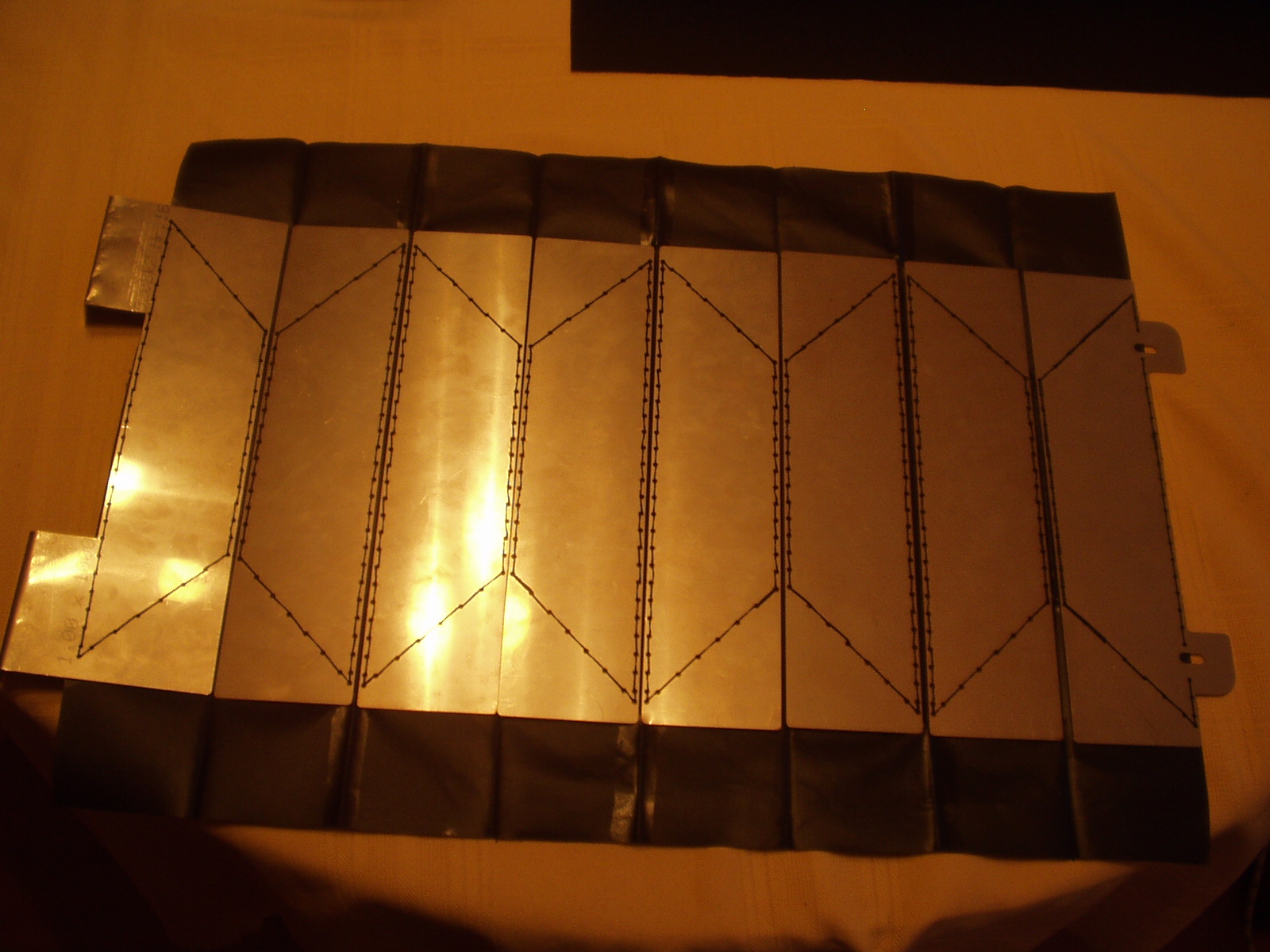

ja jsem koupil od Heinlicha za cca 2500,- (1kus délka cca 200,šířka cca 200 složený byl na 18mm, plastový rámeček a materiál už si nepamatuju ale to nejlevnější) říkal jsem že na to poteče kapalina a budou lítat špony doporučili původně jiný za cca 4násobnou cenu,do čehož jsem nešel a že ten nejlevnější to taky snad ustojí - NEUSTÁL po několika málo desetihodinách provozu byl děravý, vyrobil jsem vlastní už má najeto tak 2xtolik a funguje určitě spolehlivěji
jsou to vypálené nerezové 0,5mm lamely vysoké cca 60mm dvakrát tolik než originál Heinlich, polovina skladů a celkový složený rozměr 16mm podšité nějakou pogumovanou tkaninou za 150kč/m2, výroba trvala cca 3hodiny všechny švy jsou zažehlené aby to drželo tvar samo a poté našité lamely.. pořizovací cena cca 600 , u mě je problém že tam prostě lítá spousta špon a jakmile se to zmáčkne tak to potrhá jakoukoliv látku ten nerez snad bude navěky
