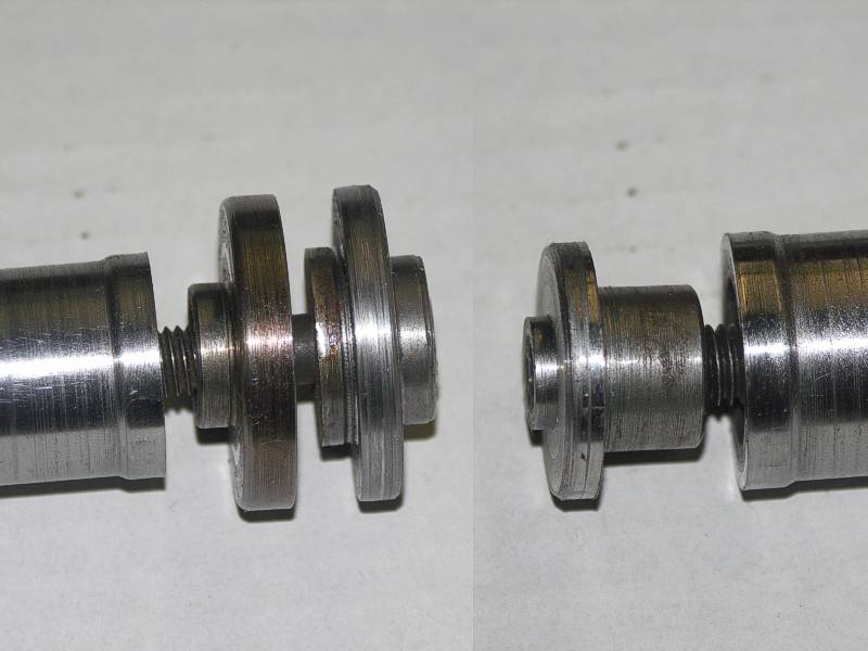

pilovy kotouc do frezky, anglicky: Slitting saw mill cutting

znam jen anglicky nazev. Obcas potrebuji presny a tenky rez pro deleni duralovych hranolu. Posilam obrazek. Nevite kde takovou vec koupit?
Diky za rady,

Diky,
a ten trn se zavitem a podlozkama se da koupit kde? Nebo neco podobneho. Nechci si ho vyrabet :-).

toto by zaujimalo aj mna, casto potrebujem napilit dural. mate aj nejake odporucenie na konkretny kotuc, alebo aspon odporucenie ktore ozubenie zobrat..... jemne alebo hrubsie.

[quote="radu78"]Tady bys mohl vybrat . http://www.zjp.cz/cz/frezarsky-trn-pro- ... tml?id=194[/quote]
Pokud by jstě měli o tyto trny BISON zájem, tak momentálně jsou skladem všechny rozměry s kuželem MK2, MK3 a MK4.

cmeliak píše:toto by zaujimalo aj mna, casto potrebujem napilit dural. mate aj nejake odporucenie na konkretny kotuc, alebo aspon odporucenie ktore ozubenie zobrat..... jemne alebo hrubsie.
Nejlepší je dát na doporučení výrobce, jinak je volba vhodného kotouče docela alchymie :-) Osobně používám spíš tenké kotoučové frézy protože dávají hezčí řez a někdy stačí obrobek odříznout od zbytku polotovaru a řezná plocha se ani nemusí dál obrábět. Ale jsou zase dražší.

Občas se mi stane, obzvlášť u těch tenkých pilek, že při delším řezu uhnou. Dokonce jsem v počátcích i jednu takhle rozlámal než mi došlo že řeže křivě.

som pozeral tie upinecie trne, kupit sa daju asi len kuzelove, to bude chciet vyrobit nejaky. ako je to tam vlastne chytene? tipoval by som na osadenie a dotlacene maticou... alebo medzi dvomi maticami???

Obvykle se na trn navlékne pár distančních kroužků, pak pila a pak zase distanční kroužky a nakonec matka. Distanční kroužky jsou zajištěné perem, ale řešil jsem tady případ kdy by pero vycházelo moc krátké tak mi tu někdo poradil se na něj vykašlat a ono to fungovalo taky :-)

U tenkých kotoučků pozor!Při dlouhých řezech se ohřeje a roztáhne se po obvodu,takže je potřeba chladit.Dokonce bych řek že s emulzí řežou líp.Mimo obor- Zrovna dneska jsme řezali flexou 6 vrstev lepenky na střeše a 230ítka diamanťák se roztáhla teplem tak, že kmitala do stran skoro 2 cm.

Chladit (a mazat) se to má a to z obou stran kotouče. I když je podbroušený směrem ke středu tak se stejně o materiál dře a bez mazání to nedělá dobře ani pile, ani povrchu materiálu.

Na malé pilky stačí opravdu jenom jednoduchý držák. Tenhle jsem si dělal tuším z poloosy z auta. Na jedné straně morse kužel 3 a závit M12, na druhé díra 16mm a závit M8. To je na střední pilky. Ta redukce je pak na pilky co mají středový otvor 22mm. Na ty nejmenší 10mm mám něco konstrukčně obdobného jenom to upínám přes 16mm kleštinu. Stačí jenom utáhnout inbus. Když se to kousne tak se to protočí a nezničí pilu. :)

dělám to jak Jova,jeden držák a k tomu redukce na několik průměrů,držák zvlášt na každej průměr je luxus sériové výroby :wink:
držák do kleštin do fí 20 je značka ideál :D

asi vyuziju nabidky http://www.zjp.cz/cz/frezarsky-trn-pro- ... tml?id=194.
Mam BF20 Vario, podle manualu ma MK2 / M10 a kotoucek mam s vnitrnim prumerem d = 13 mm. Problem je, ze zjp.cz nabizi MK2 jen do d = 10 mm.
Mimochodem, jak jsi delal tydle kola? Mam dva vrtulniky a rad bych plastovy ozubeny kola nahradil lepsimi:
http://tumlik.rajce.idnes.cz/ozubena_kola/#P1030883.JPG
Nemate nekdo ukazku (fotku) drzaku na pilku do klestiny? To bych uz mozna zvladnul vyrobit na soustruhu :)
