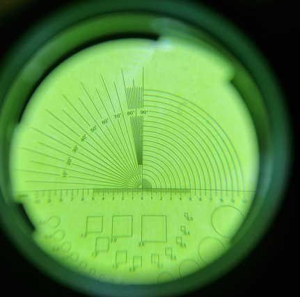

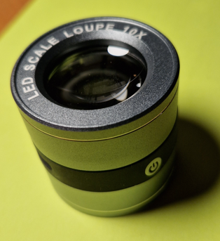

Zaujalo mě to a tak jsem to objednal. Dneska jsem byl v práci a leželo to na stole.
Vzal jsem tu variantu s těmi kolečky čtverečky a úhly. Má to USB C konektor na dobíjení, vypínač vypadá docela kvalitní. Vedle konektoru je dioda - nabíjení indikuje červeně - nabito zeleně. Tělo je kovové, ale ta čočka je samosebou plast a to samé to spodní "sklíčko". Celé to vypadá docela řemeslně a myslím do dílny dobrá pomůcka.

Ne je to jenom lupa. Z jednoho místa není ani ostře vidět celá ta "stupnice" - musíš si najít polohu kde to vidíš.

qwer píše: 16. 4. 2026, 8:54 Ako daleko musíš mať meraný predmat od spodnej strany aby si ostro videl? Potreboval by som napr. zmerať rádiusy na kotúčových frézach na drážkované hriadele. Majú napr. priemer 60 mm, tak cca 30 mm od spodu?
Tohle ti nepomůže ! Musí to prakticky ležet na měřeném předmětu.
Pro tebe by asi byl vhodný objektiv z měřáku s vkládacími "šablonami". A nebo profilprojektor.
