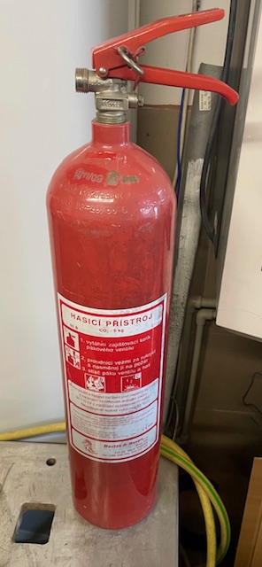

Pokud by někdo chtěl plnou 5kg CO2 láhev (z vyřazeného hasičáku) s osobním vyzvednutím Praha, tak mám jeden kus k dispozici viz.foto
Cena 150Kč - prodáno.

Byla uvnitř ponechána ta trubka, aby ho dál bylo možné používat jako hasičák ???
(Mírně zvažuji, že bych si pro něj někoho do té Prahy poslal.)
pafik
Příspěvky: 3207
Bydliště: Praha 4
12. 4. 2026, 11:03
Habešan píše: 12. 4. 2026, 10:29 Byla uvnitř ponechána ta trubka, aby ho dál bylo možné používat jako hasičák ???
Stejně budeš muset měnit ventil, tak se k té trubce dostaneš.
BlackArt
Příspěvky: 530
12. 4. 2026, 11:09
...je to originál vyřazený hasičák, takže i se stoupací trubkou, nikdo se v tom nehrabal :-)
Jenom upozorním na propadlou tlakovou zkoušku, vyražená je tam 2009 a 2014

To by nemuselo vadit, hasiči jsou schopní udělat tlakovou zkoušku i naplnit. Ale ne všude samozřejmě. A nevymění ti ventil. Mrkni třeba na svarforum, tam se dá najít, kde to hasiči udělaj.

… v ČR je tuším životnost HP 10let a pak konec, na Slovensku je to 20 let a pak konec - tedy u práškových HP, u CO2 je konec po 40letech s podmínkou každých 5let projít tlakovou zkouškou.

pafik píše: 12. 4. 2026, 9:10 To by nemuselo vadit, hasiči jsou schopní udělat tlakovou zkoušku i naplnit. Ale ne všude samozřejmě. A nevymění ti ventil. Mrkni třeba na svarforum, tam se dá najít, kde to hasiči udělaj.
sorry za OT, ale tohle by mně, čistě z profesního hlediska, zajímalo na kterém konkrétním územním odboru se tohle ehm.... děje :D :D
..klidně so SZ
Příspěvky: 23411
13. 4. 2026, 10:51
Myslim ze kolinsky si tim privydelavaji.
Edit:
Ano https://www.hasicserviskolin.cz/technic ... ske-plyny/
Rika se ze se jede k hasicum. Ja osobne tam nebyl tak nevim zda je to soukroma firma nebo zda je to opravdu nekde v hasicarne.
Příspěvky: 10269
13. 4. 2026, 1:00
Je to v areálu bývalé Tesly ,jezdím tam pro CO2 ,ventily vyměňují a tlakovky dělají.

U nas chodim k Livoncovi. Na zaciatku som doniesol hasičak a pytal fľašu na zvaranie. Vpohode. Tlakove skušky, ventily, dokonca otryskané novo nafarbené flaše. Super servis. Za vymenu 6kg som však už nedávno platil cca 12 €.
Inak hasičak sa da vpohode používat s predohrevom a najlepšie otocený hore nohami. Tak sme to kedysi davno robili.
