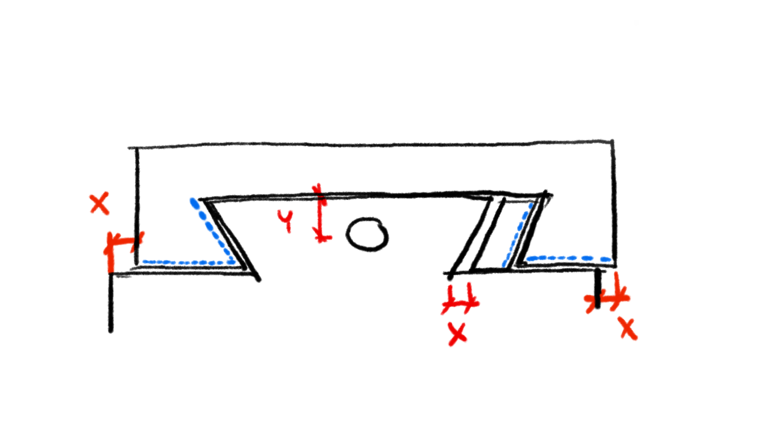

Ahoj, měl bych dotaz zkušenějších ohledně podlepování vodících ploch např. turcitem při opravách strojů, zda ano či ne.
Momentálně řeším soustruh a jeho příčný posuv. A přemýšlím jestli podlepit vodící plochy sedla a uvést jej tak do původní výšky o úbytek Y a osově o úbytky X viz. níže. Plochy byly celkem vyjeté a došlo k úbytku o cca 0.15 v Y a 0.1 v X. Celkově je teď sedlo oproti základně posunuté cca o 1mm, asi už pár oprav zažil.
A nebo je lepší (min. mě to přijde jednodušší) mít litinu na litinu a vyrobit pouze novou matici odpovídající nové poloze sedla.
Klín určitě nový vyrábět nechci a budu ho podlepovat (v plánu jsem měl fosforbronzovým plechem).

Ahoj Pavle,
ja si myslím že väčší problém ako zníženie a posun do boku (čo v podstate by až tak nevadilo) je fakt, že to nebude opotrebené rovnomerne. A tým pádom samotné podloženie nerieši problém. Turcitové vrstvy sa tiež nakoniec zaškrabávajú.
Obvykle sa opotrebenie rieši (odhliadnuc od geometrie) v momente, keď už ani úplne dotiahnutá klinová lišta nevymedzí vôľu v rybine. Najjednoduchšia možnosť je podlepiť ju na nefunkčnej ploche napríklad prešpánom (finta tu z fóra). Výhodou je, že prešpán je pružný a dokáže vyrovnať drobné nerovnosti medzi plochami. Pri podlepení tvrdým plechom budeš mať problém aby ti tá lišta sadla a nedrela.
Čo sa týka geometrie, to je obvykle väčší problém. V osi "Y" podľa tvojho obrázku to až tak nevadí (malá zmena osovej výšky britu noža má na presnosť úberu zanedbateľný vplyv), ale v osi "X" bude vedenie opotrebené do luku. Skús do univerzály upnúť oceľové pravítko a obehnúť ho hodinkami. A uvidíš na čom si. A podľa toho zvoliť rozumný postup.

Ahoj, obecně, největší výhodou turcite je že "nejde" zadřít. Povrch na který chceš turcite nalepit musí mít správnou drsnost, na hladkém povrchu špatně drží. Jak píše zverodoktor po nalepení je potřeba udělat finální opracování. To co přilepíš je polotovar, podle přídavku například frézování a pak zaškrabání + výroba mazacích drážek. Osobně jsem se nesetkal s použitím tloušťky v desetinách, k tomu ti nemůžu napsat nic. Co jsem viděl tak se vždy jednalo o milimetry (jen hloubka mazací drážky je cca 1mm). K porovnání tuhosti, teoreticky bude nižší, v produktovém listě kluzných hmot bývá graf závislosti deformace na zatížení, prakticky bych v tom neviděl problém.
K tvému případu - pokud nepotřebuješ suport posouvat/zvedat (např. kvůli osové vzdálenosti ozubených kol) tak bych přizpůsobil matici nebo uložení šroubu.
Díky, takhle mi to stačí. Já se právě s turcitem ještě nedělal a myslel si že se vyrovnávají i menší rozměry. Že se pak zaškrabává jsem na finiš jsem věděl. Tak já podlepím jen klín a udělám tu matici, i jsem to tak měl původně v plánu.

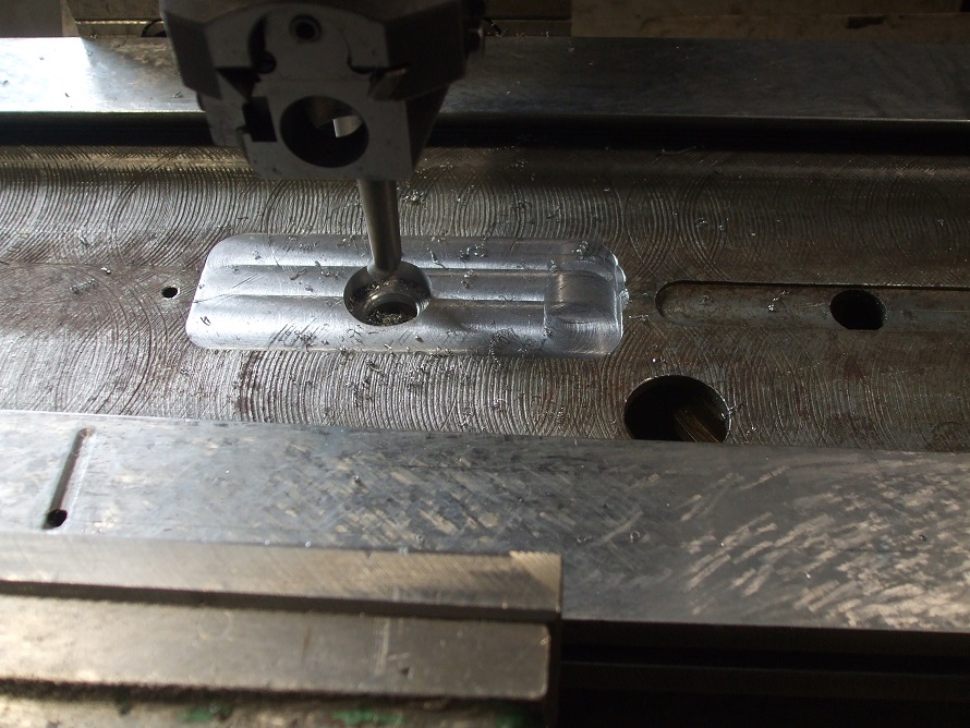

Možná by stál za úvahu Garex, což je epoxidová pryskyřice, která se používá pro vyrovnávání kluzných ploch také. Má tu výhodu, že ji lze použít i pro menší vrstvy. Určitě bych kontaktoval výrobce dawex (je v Praze).

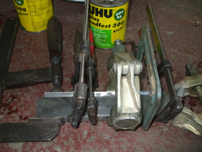

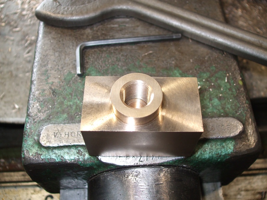

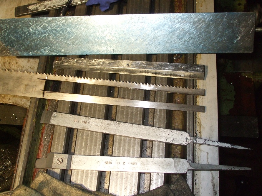

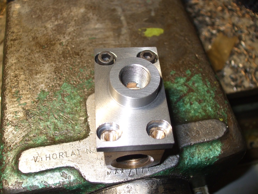

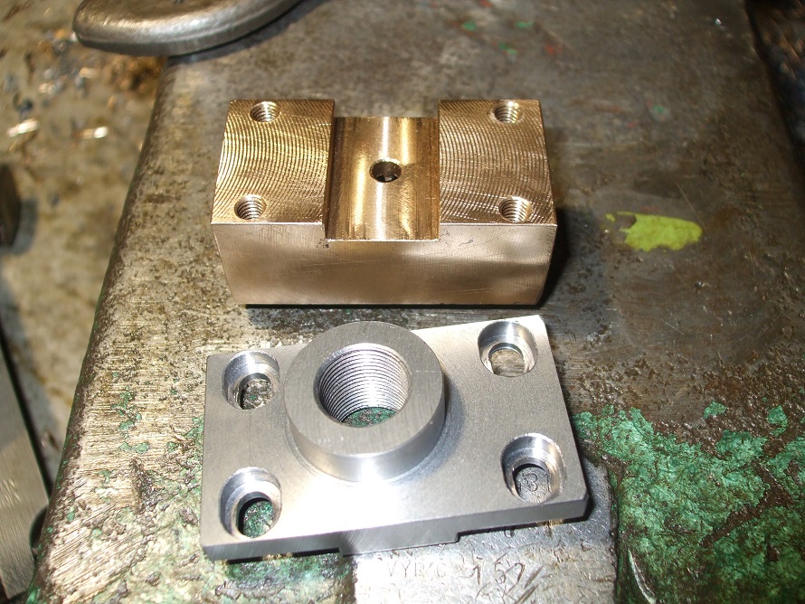

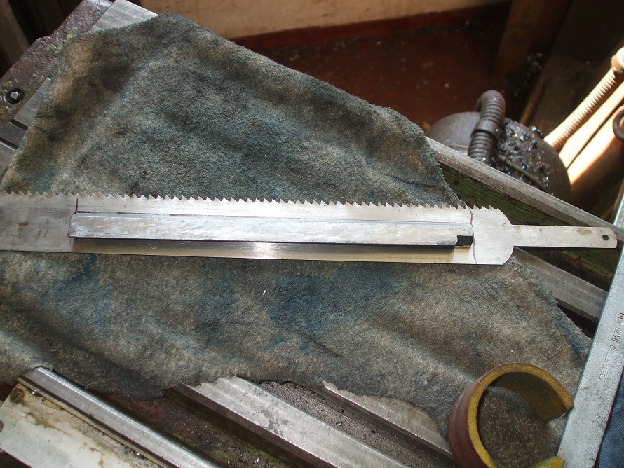

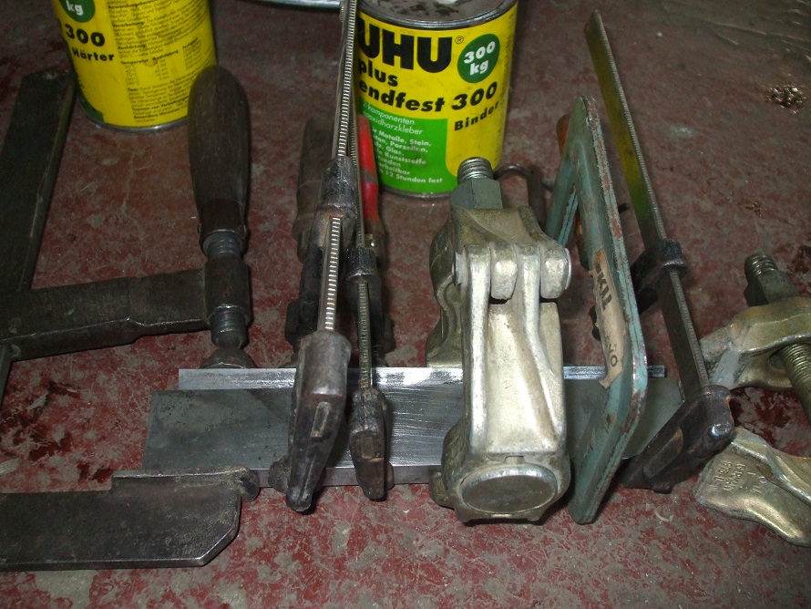

Klin som podliepal pásikom plechu vyrezaného z listu ručnej pily. Poislil tromi skrutkami a zaškrabal do úkosu podla medzery. Funguje normálne- žiaden problém. Maticu som vyrábal "dočasnú stavitelnú" s tým, že potom na vlastnom sústruhu vyrobím na mieru druhú. Už je tam zopár pekných rokov, a slúži tiež k spokojnosti, a nová ja ako polotovar niekde založená. A ešte som upravoval uloženie na suporte, lebo tam stará matica vaklala.

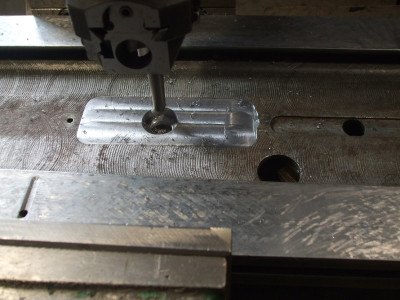

Dnes jsem si vyzkoušel práci s Garex pryskyřicí a je to vynikající. Vůbec nejde o podlévání. Pryskyřice je hustá tak, že vůbec neteče - je to pasta. Zcela jistě je to jednodušší, než podlepování turcitem. Pro amatérské podmínky naprosto jednoznačně lepší řešení z pohledu jednoduchosti realizace. Na kovu to po dobrém odmaštění drží tak, že by jeden spíše vytrhnul kousky kovu než by se to odlepilo.capajev píše: ↑21. 4. 2026, 6:51 Vylevat urcite nechci (o tom uz nevim vubec nic), dokazu si jen predstavit narocnost provedeni v domacich podminkach aby to k necemu bylo. Kontakt urcite nekdo se zajmem ocenj…. Ten turcit jsem nikdy nedelal, ale alespon nejake povedomi mam abych si na to pripadne troufnul.
Podle poznatku vyse podlepim jen klin, ten vyrabet na novo nechci, ani na takovy rozmer nemam vybaveni. A zbytek necham litinu na litinu.
Turcit bude asi lepší z hlediska kluzných vlastností, opotřebení apod. Ale pro garážnické použití to nehraje roli. Garex mohu jen doporučit.
