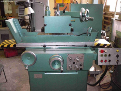

Ahoj kamarádi.
Rád bych si pořídil brusku menší na plocho. Co si myslíte o této?
https://stroje.bazos.cz/inzerat/2188440 ... o-3g71.php
Příspěvky: 6512
15. 5. 2026, 10:15
Tak k ni mam i komplet schema, prekopaval jsem komplet elektriku pro kamaráda :) Jen trafo na dost exot napeti zustalo puvodni :mrgreen:

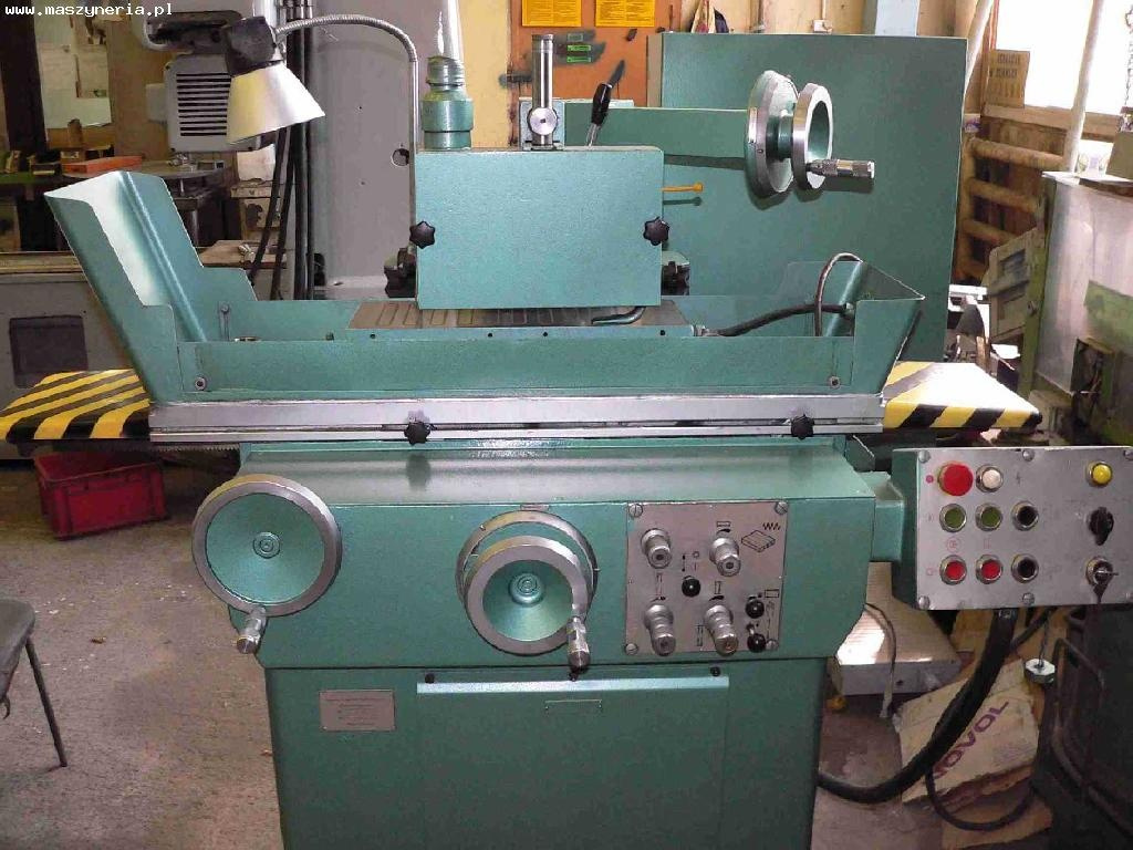

len ma napadlo, či si trafil správny stroj pri predstave "menšej" brúsky na plocho. Táto má rozjazd tuším vyše 700 mm a 2 tony. Ja mám Jakobsena s podobnými parametrami a keď k pôdorysu prídáš rozjazd stola, je cez pol dielne.
Či by sa ti skôr nehodila nejaká takáto (samozrejme verím že to je aj otázka ceny). Obe sú na SK Bazoši.

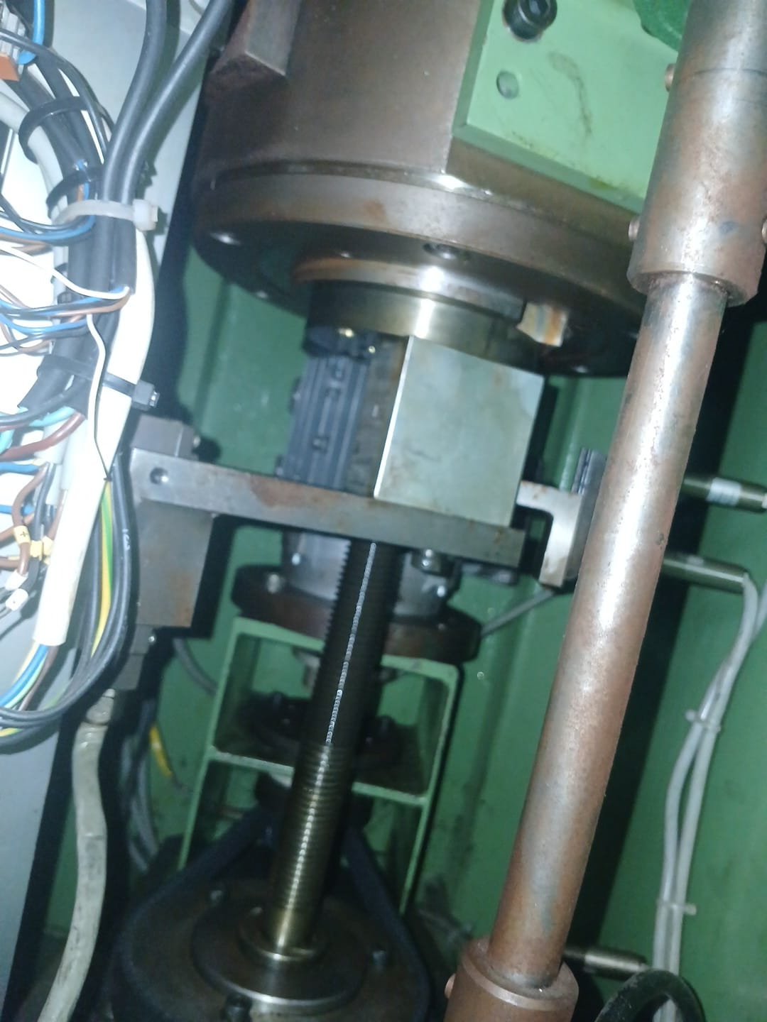

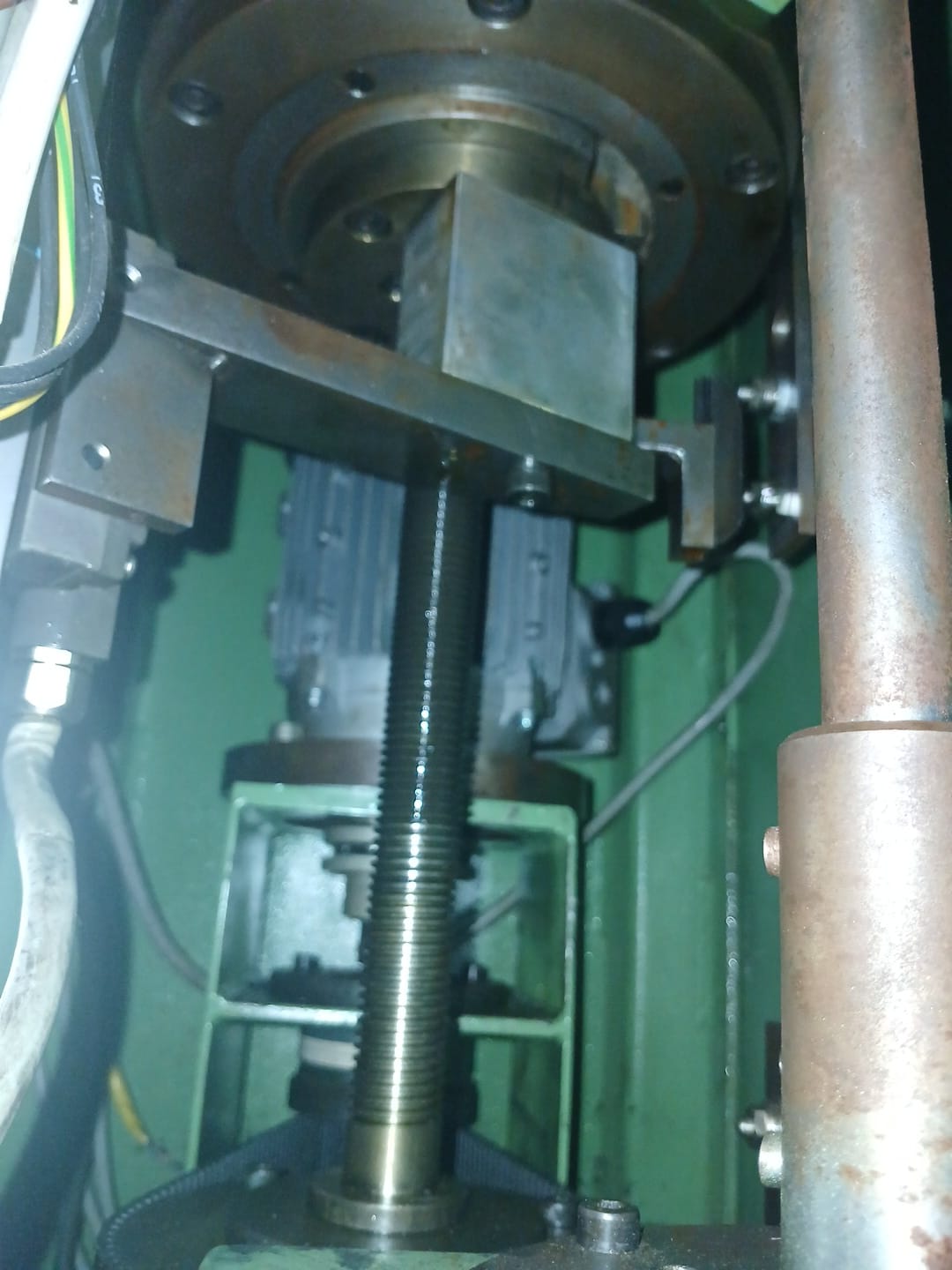

Docela by mě zajímalo, jak u toho Frantíka funguje ta pneumatika...
Příspěvky: 3813
16. 5. 2026, 10:48
stanik84 píše: 16. 5. 2026, 10:45 Docela by mě zajímalo, jak u toho Frantíka funguje ta pneumatika...
Tá je tam evidentne dorobená. Tiež by som bol zvedavý.
Příspěvky: 2708
16. 5. 2026, 10:57
zverodoktor píše: 16. 5. 2026, 10:48
Třeba Overbeck to má přes excentr (Zetto 30) - je tam řetízek - cca jako na bicyklu. Motor cca 1-1,5 kW - mám to ve skladu. Něco podobnýho (principiálně) má i EWAG RS.

Asi jsem rozměr správně netrefil. Na té fotografii se nezdála tak velká a parametry jsem nalezl až později.

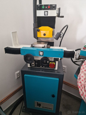

miv píše: 15. 5. 2026, 9:09 Rád bych si pořídil brusku menší na plocho. Co si myslíte o této?

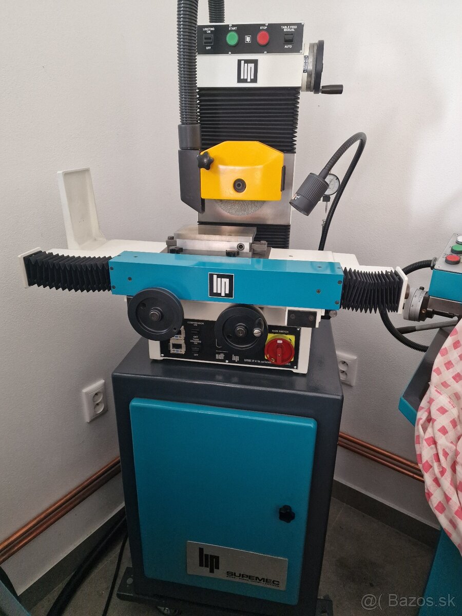

.. ta co uvadíš mi tedy zrovna menší nepřijde. Ten SUPEMEC je pěkný prcek. Vykašli se na Bazoš, vykašli se na TOS mastodonty, juknui na ebay a např. JONES & SHIPMAN a podobné, to jsou mazlíčci velikosti i provedením.

Táto téma nemá úplne jednoznačnú odpoveď. Ak mám jasno, že robím modely motorov a najväčší očakávaný rozmer je 5x10 cm tak mi "malá" brúska splní očakávania. Ale ak robím čo príde a prípadne si chcem brúskou poladiť aj časť ostatného strojového parku, budem rád za väčšie rozjazdy. Tiež ak chcem využiť celý potenciál brúsky na plochy (teda nielen "na plocho") a brúsiť trebárs konce hriadeľov, obrábacie nástroje, možno si vyrobiť prípravok na brúsenie krátkych hriadeľov v hrotoch na guľato a brúsiť občas nejaké kužele, situácia sa rýchlo zmení a pod kotúčom bude zrazu málo miesta. Jones Shipman 540 je super kauf ak je v slušnom stave. Vyrábal sa s klzným uložením vretena, ale aj s valivými ložiskami. Ale keď treba dačo vážnejšie na ňom opraviť, tak celý stroj okrem posuvových skrutiek má imperiálne miery.

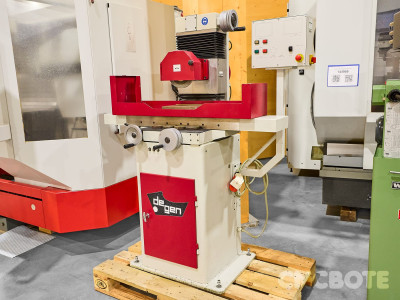

Jak už tu zaznělo, tak ta rusanda opravdu malá není. Spí naopak.

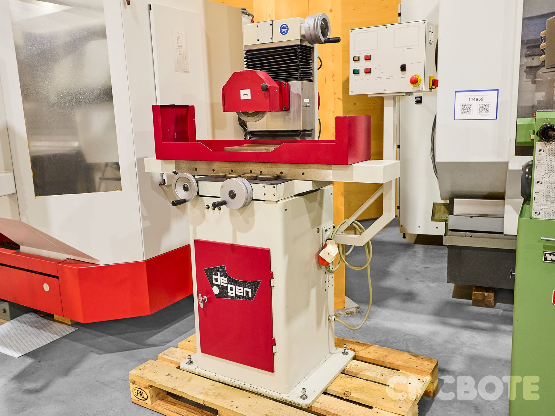

Kromě Shippmana existuje vícero zajímavých brusek na plocho. Jako příklad uvedu malou německou brusku s krásným názvem Degen :) To je Degen 300. Vyráběl se jako manuální i hydraulický.

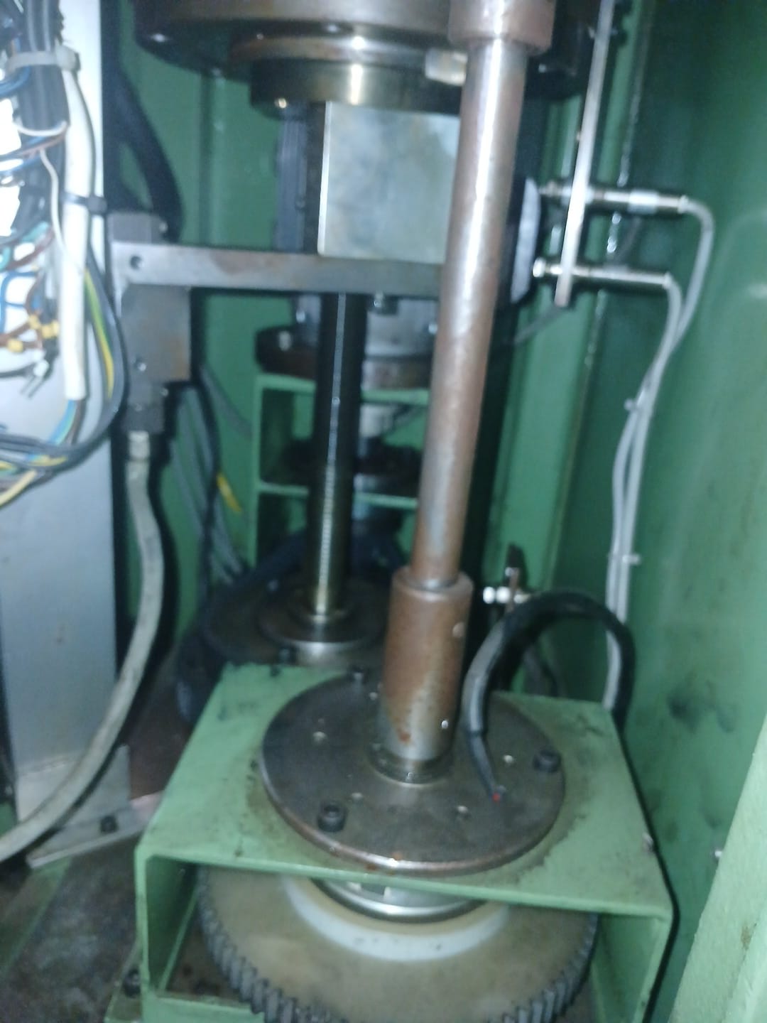

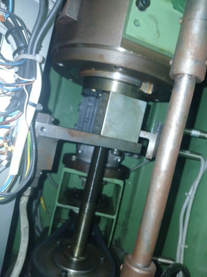

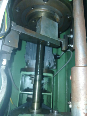

Příspěvky: 2708
17. 5. 2026, 11:44
Nebo tohle: https://machinespotter.com/machine/surf ... pe-3025-hv
Mám to bez toho budníku. Má to nějak 800 kg - je u toho asi 80 litrová nádrž na olej - tepelná stabilita.
Takhle nějak vypadá pajšl - je v tom Hajdoš odměřování, dvě elektromagnetický spojky - ruční posuv, rychloposuv (svislá osa). Bylo to původně NC, trochu jsem to překopal k obrazu svému (je v tom S7-1200 - okopíroval jsem ovládání z Jungu JF 520).
