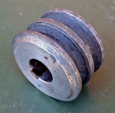

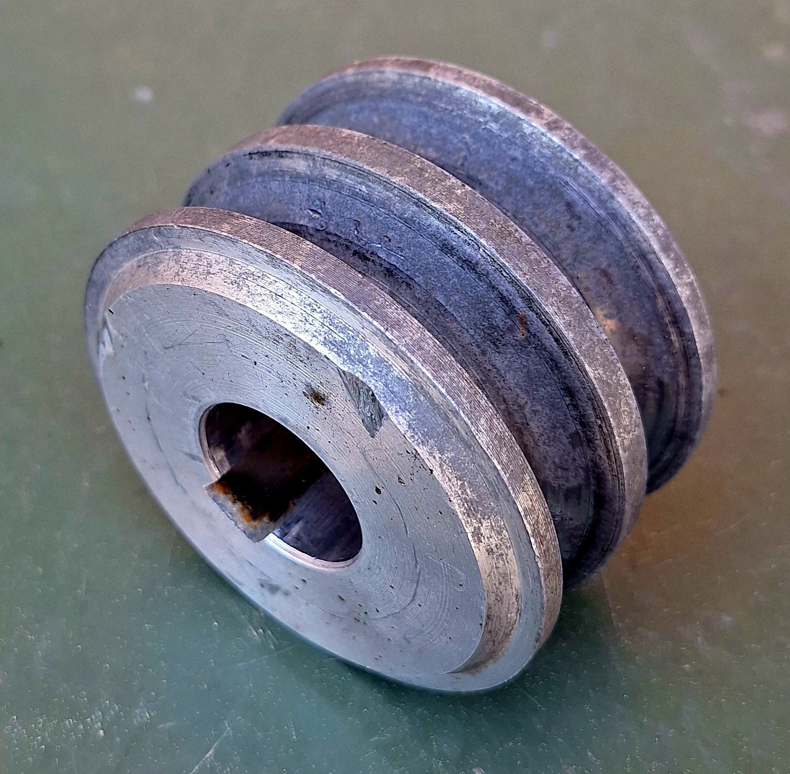

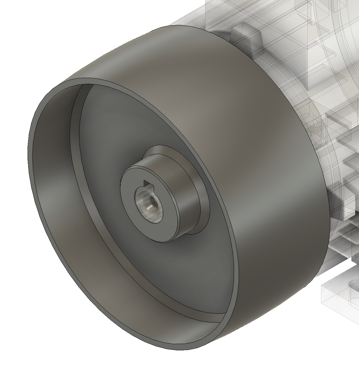

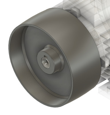

80mm ocelové trubky ⌀160–220mm, řemenice d=24mm
Příspěvky: 9633
21. 5. 2026, 12:23
trubka - stěna 6mm a více
řemenice - jakákoliv na osu 24mm s drážkou (cokoliv, z čeho bych vytočil jádro a nemusel šťouchat drážku)
Obojí vařitelné MIGem (CO2)*. Byly by to polotovary na hnací řemenici pásové brusky.
Neměl by někdo, ideálně z těch, co jedou na sraz?
Ď, T.
* Řemenice by případně nemusela být svařitelná, pokud by u ní byl potenciál pro vysoustružení šroubovatelné příruby.

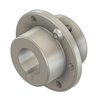

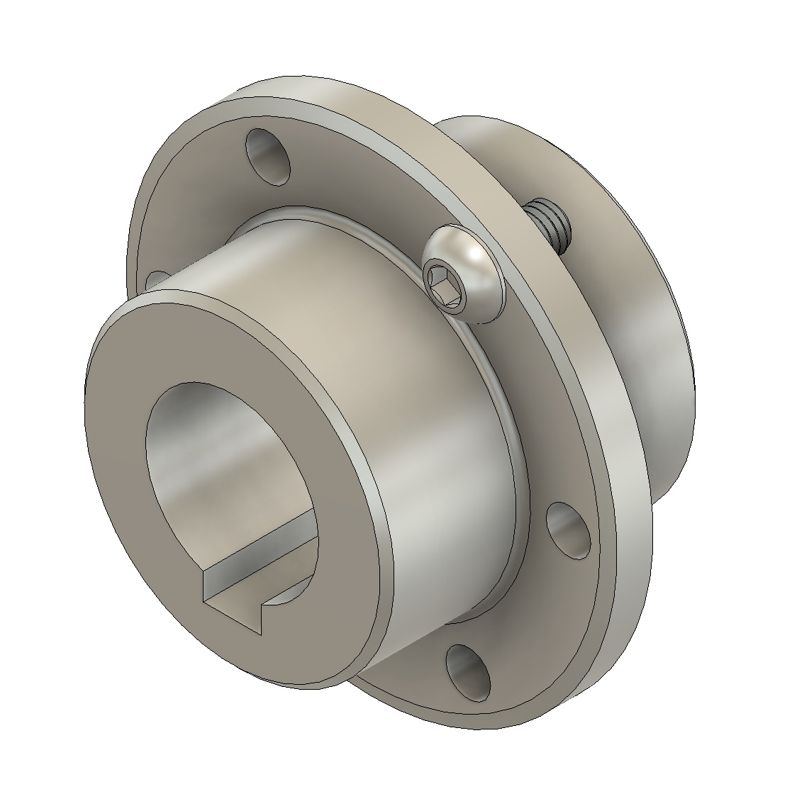

co použít polotovary?
navařovací Taper vložku s taper pouzdrem na 24ku (cca 400kč komplet)
https://www.tyma.cz/produkty/en-1108-ms ... o-tb-1108/
Příspěvky: 9633
24. 5. 2026, 10:33
Dík, to je zajímavá možnost. Mají tam i pouzdro s drážkou, nějak se tam trochu ztrácím (i ta dokumentace u náboje je zvláštní, imho tam tento rozměr není popsaný)?

Upřímně, co vzít špalek hliníku D160x80, udělat do něj díru a z vnějšku bobírunk, na odlehčení se vykašlat. Drážku si nechat vyšťouchat nebo vyhrabat na soustruhu. Bude to desetkrát rychlejší, zcela jistě levnější a nebude to šmajdat.
Příspěvky: 9633
24. 5. 2026, 12:17
Sice si myslím, že to zvládnu bez šmajdání i z té ocele (a je to z jedna výzev, která mne na tom láká), nicméně špalky hliníku mi můžete nabízet také, díky!

Příspěvky: 8995
24. 5. 2026, 7:00
Thomeeque píše: 24. 5. 2026, 10:33 Dík, to je zajímavá možnost. Mají tam i pouzdro s drážkou, nějak se tam trochu ztrácím (i ta dokumentace u náboje je zvláštní, imho tam tento rozměr není popsaný)?
to se skládá dohromady, proto je to tak univerzální, koupíš tu vnější část s taper kuželem dané velikosti a do toho koupíš to malé pouzdro a sešroubuješ to a hotovo, to pouzdro opět se stejnou velikostí a jen volíš průměr středové díry...
Příspěvky: 9633
24. 5. 2026, 8:31
To já vím, jak to funguje, už jsem to používal. Jen říkám, že konkrétně náboj 1108 v té dokumentaci chybí (nijak zásadní, jen jsem chtěl vědět přesné rozměry, taky mi vrtal hlavou ten Průměr D = 23mm, jestli to je překlep nebo co to přesně je) a mezi 1108 pouzdry v jejich nabídce pro změnu nevidím variantu s drážkou (v katalogu drážku namalovanou mají, v náhledu na eshopu ne*, tak nevim)..
*EDIT: Kecám, jen jsem jí přehlédl, je tam, akorát hodně nenápadná.
