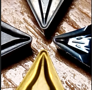

Ne ostrost plátků s cenou nesouvisí. Plátky se při výrobě // nebo po broušení // omílají nebo kartáčují, tak aby na ostří vznikl radius okolo 0,01. Na hrubování větší, na přesné práce menší. Kdyby zůstalo ostří nekonečně ostré, tak se ten břit vylomí // v setinách // při prvním záběru. To zatupení ostří se dělá i u HSS nástrojů.
Snímek obrazovky 2026-05-14 180500.png (201.99 KiB) Zobrazeno 5939 x
Na tom obrázku jsou plátky DCMT 07**04. Všimni si, že každý má tu řeznou hranu jinak "tupou". Ten vpravo je na jemné obrábění, nahoře je univerzální a dole na nerez. Podrobnosti najdeš v katalogu výrobce. Doporučuji přečíst !
Nůž musí být v ose. Jeho geometrie je na to vyvinutá. Pouze vnitřní nože se mohou upnout mírně nad osu // 0,1 //, tak aby se při propružení odlehčily. Když je nůž pod osou, řezné síly mají tendenci vylomit ostří. Vezmi si kus papíru a nakresli si rozklad sil. A přečti si tu knížku co ti doporučuje Sancho Panza.
