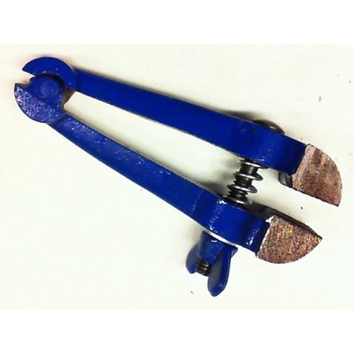

Ahoj kolegové. Narazil jsem na problém demontáže pera těsného. Nedostanu se tam osově, pouze shora. Kleštěmi jsem neuspěl. Chci si vyrobit svěrku, kterou to sevřu a zapáčím. Ten materiál ale nemůže být úplná měkota. Chci to vyrobit z něčeho kalitelného a vytvrdit (možná nechat vytvrdit). Jakou ocel byste doporučili?

Pokud to není nějaký prcek, párkrát jsem si poradil vyvrtáním díry skrz pero a říznutím závitu. Pak zašroubovat šroubek se sraženou špičkou (protože závit se nedořízne až do konce) a pero tak vytlačit ven. Na dně drážky v hřídeli zbyde malý důlek od vrtání ale to není funkční plocha.

Ale abych odpověděl i přímo na otázku, podobné přípravky jsem doma vždy vyráběl z C45 (po staru 12050). Bývá nejlépe dostupná a v domácích podmínkách i dobře kalitelná. Ohřívám plynovým hořákem s kartuší, teplotu “hlídám” termokřídou, kalím do oleje, nepopouštím pokud to není nějaký tenký díl nebo tam nemám ostré hrany (vruby)

Taky se to dělá tak, že se vezme sekáč / majzl, z čela do pera uděláš vryp a pak ho vyklepneš ven. Čelo pera pak lehce zabrousíš.

Akýkoľvek montážny / demontážny prípravok s ktorým sa páči, po ktorom sa bucha, prípadne je inak namahany, vyrobiť z kaleneho materiálu je čistý hazard so svojím zdravím. Vyberať ostré tvrdé úlomky z rúk, krku alebo oka je fakt zážitok, ktorý nechceš zažiť.
Popozeraj sa po 15142QT, toolox 33, alebo tvrdší toolox 44.

Ja obvykle používam ten otvor zo závitom a skrutku. Už som vyberal aj pero 3mm skrutkou M2 :lol: . Jednak sa nepoškodia boky a v prípadne potreby ide vybrať aj druhý krát.
Ešte občas zámočnícku svorku

A to je ten problém. Na obou stranách pera v axiálním směru je cca 0,5 mm. Díru se závitem to samozřejmě nemá. Ještě mne napadlo navařit šroub, ale bojím se, abych se nedotkl osy. Možná by to šlo, pokud bych použil kaptonovou pásku.

Ta zámečnická svěrka mne zajímá. To je totiž přesně to, co jsem chtěl vyrábět. Musel bych ji sice zúžit, ale to je jednodušší, než to dělat od začátku. Díky za tip.

Já jsem - truhlík - nenapsal rozměr toho pera. Je to šířka 3 mm, takže není moc místa. A ten, kdo to montoval, to do drážky asi natloukl kladivem. Alespoň mi to tak připadá.
