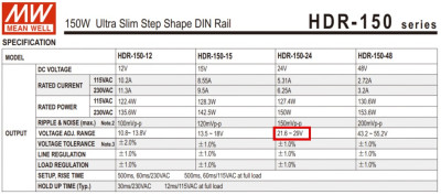

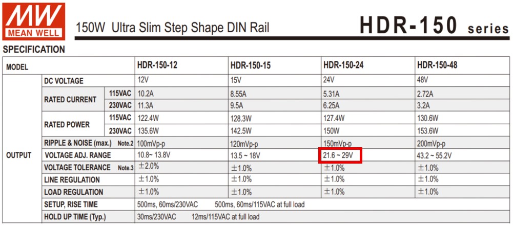

Pekny den,
Na frezke mi odisiel zdroj a potreboval by som ho nahradit. Trik je v tom, ze tam potrebuje min 28V, Nema niekto nieco na din listu kde sa da dotiahnut vystup na 28?
Dakujem

Ahoj, tento sa dá nastaviť trimrom až do 29V
https://www.meanwell.sk/napajacie-zdroj ... -zdroj-din

Dakujem, uz aj objednavam.
