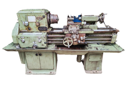

Zdravím!

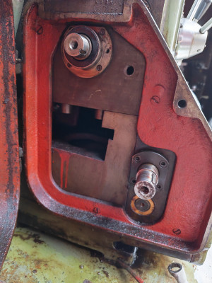

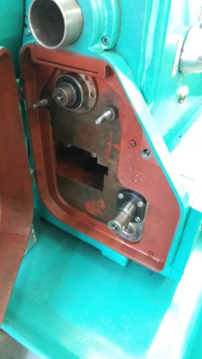

Stal so majiteľom tohto bulharského sústruhu. Je to model s točnou dĺžkou 750mm. Potrebuje ešte trochu vyčistiť a nejaké menšie opravy, ale najväčší problém je v chýbajúcej lýre s prevodovými kolesami. Po hľadaní na internete som našiel na jednom bulharskom fóre vlákno, kde niekto rekonštruoval takýto sústruh, ale s väčšou točnou dĺžkou. Na jeho fotografiách je však lýra uchytená na dvoch skrutkách, no na mojom je skrutka iba jedna. Potreboval by som poradiť , ako vyzerá lýra na tento typ sústruhu, aby som vedel, čo mám vlastne hľadať. Alebo keby niekto mal takýto typ, pomohol by mi nákres s rozmermi :) Ďakujem
Jedna skrutka na mojom sústruhu
Fotka z bulharského fóra

Ja ten sústruh nepoznám, ale povedal by som že tá tvoja lýra bude akurát taká istá ako na obrázku z fóra, ibaže nebude mať tú zadnú časť z výrezom na skrutku. Teda bude držať na hornej hriadeli a jednej skrutke. Zohnať lýru asi nebude úplne jednoduché. Možno by bola cesta nechať si urobiť výpalok a obrobiť ho. Rozmery sú podľa mňa domerateľné alebo v potrebnej presnosti odhadnuteľné na stroji, máš tam otvor na hriadeľ, pod ňou drážku skoro až po spodok skrine a dieru na upínací šrób. A kolesá a upínacie hriadele na ne máš?

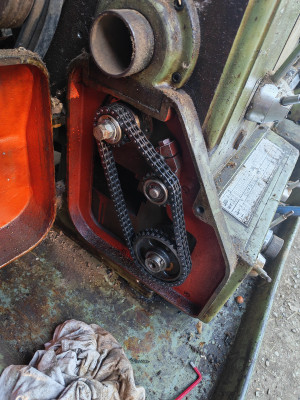

Vďaka za odpoveď. Nemám ani hriadele, ani kolesá :( Namiesto prevodov tam bol rozvod asi zo škody mb :? , ale problém je v tom, že hriadeľ do nortonky sa musí točiť opačne, lebo suport ide pri normálnych otáčkach doprava a pri reverzných doľava.

Rozvodová reťaz
Rozvodová reťaz

Odfoť ešte ten dielec s napínacím kolesom

Ak sú v originále 3 ozubené kolesá tak sa to bude točiť rovnako ako teraz s tou reťazou.
Takže zrejme sa to točí správne.
Pohyb suportu sa prehadzuje pákov vľavo hore , bez ohľadu na to aké otáčky má vreteno.
Ale môžem sa mýliť :)

Áno, dnes pri fotení som si všimol, že je tam páka na zmenu smeru :roll:

Zaujímalo ma to preto, lebo odtieň farby na tom držiaku zdá sa je úplne rovnaký ako na zvyšku tej skrine a prevedenie je profesionálne. Nieje to síce obvyklé, ale nieje možné, že to je originálne riešenie? V krajinách RVHP bolo bežné, že sa miesto výroby originálneho dielu používali normalizované diely z nejakého úplne iného zariadenia či stroja. Keď zaradíš na nortonke nejaké stúpanie, sedí ti posuv suportu na 1 obrátku?
Ak má tvoj sústruh nejakú tabuľku posuvov, z nej by sa to malo dať vyčítať ako to je z fabriky myslené.
Ber to prosím iba ako diskusiu, iba vymýšľam, nikdy som ten sústruh nevidel.
