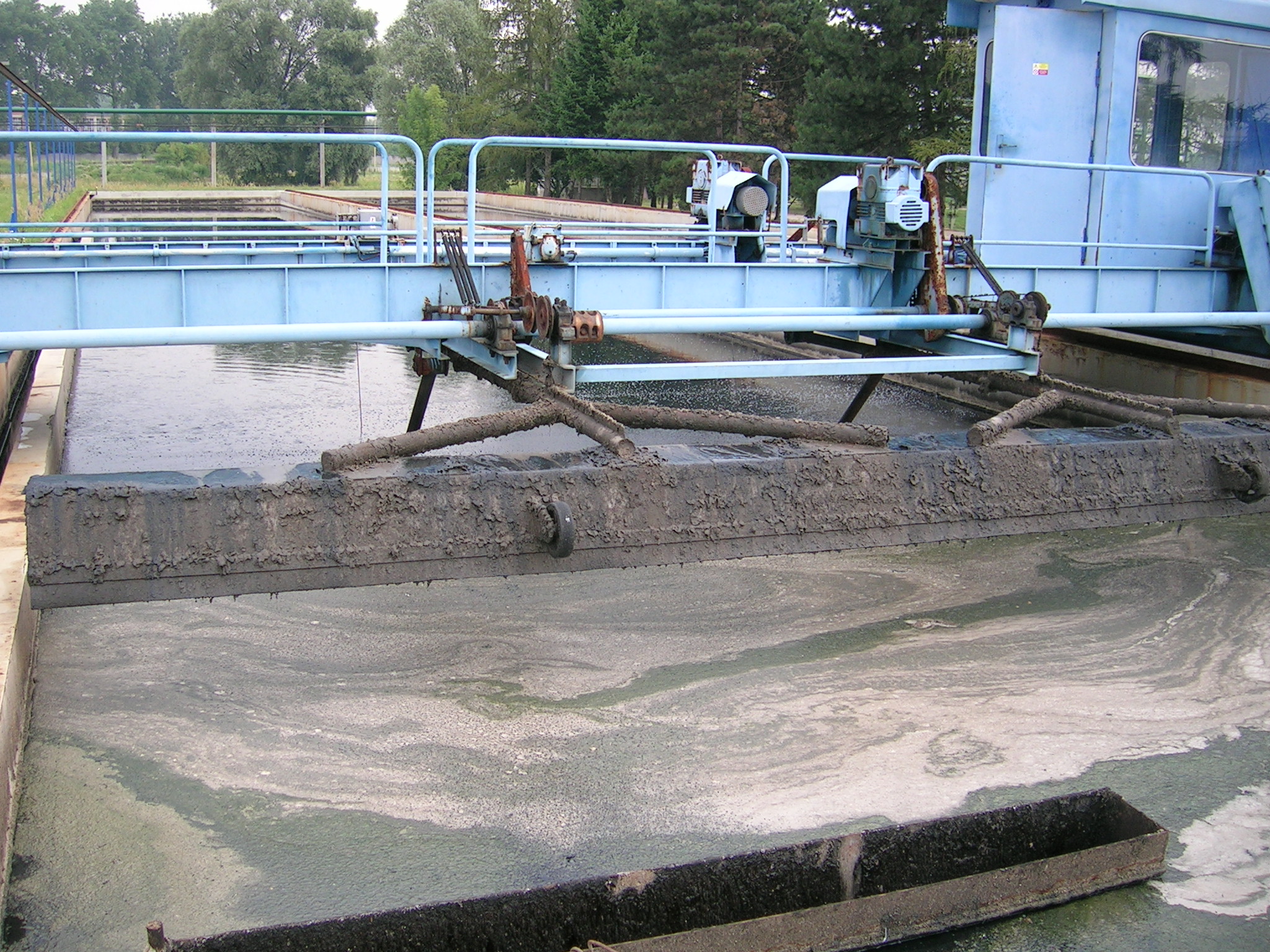

Sháním vyřazené kolejnice a kolejová kola z úzkorozchodné dráhy od vyřazeného katru nebo z lomu, popř. z mostového jeřábu. Kolejnic potřebuji asi 60m, kola 4ks a jejich průměr ne menší než 200mm. Netušíte jestli by nekde něco takového nebylo? Potřebujeme to na stavbu zařízení na fotce.

Kdyby jsi mě znal, tak by jsi věděl že krom jiného pracuju na čističce, takže co třeba mostový shrabovák plovoucího a sedimentujícího kalu?

Jinak hmotnost mostu zatím netuším, dvě traverzy, kola, domečky, hřídel, dvě převodovky atd. Ono to asi naskáče, ohaduju to na 700-800kg. Těžko říct takhle z hlavy.
