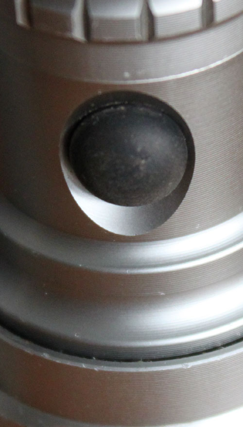

Zdravím,
jsem úplný laik v odlévání plastů. Potřeboval bych vyrobit gumový kryt mechanického spínače - tlačítka. Podobný, jaký je na obrázku. Je to v podstatě vhodně tvarovaná do jednoho milimetru silná guma.
Odlitek tedy musí být odolný mechanickému namáhání a musí být dostatečně pružný, aby šel promáčknout a došlo tak ke stisknutí tlačítka. Dokázal by někdo poradit, za jakého materiálu krytku vyrobit?
bobik
Příspěvky: 4556
Bydliště: Okres Klatovy
9. 6. 2010, 7:58
THERMOLAST® K je gumě podobný plast. Ale kde ho sehnat netuším.

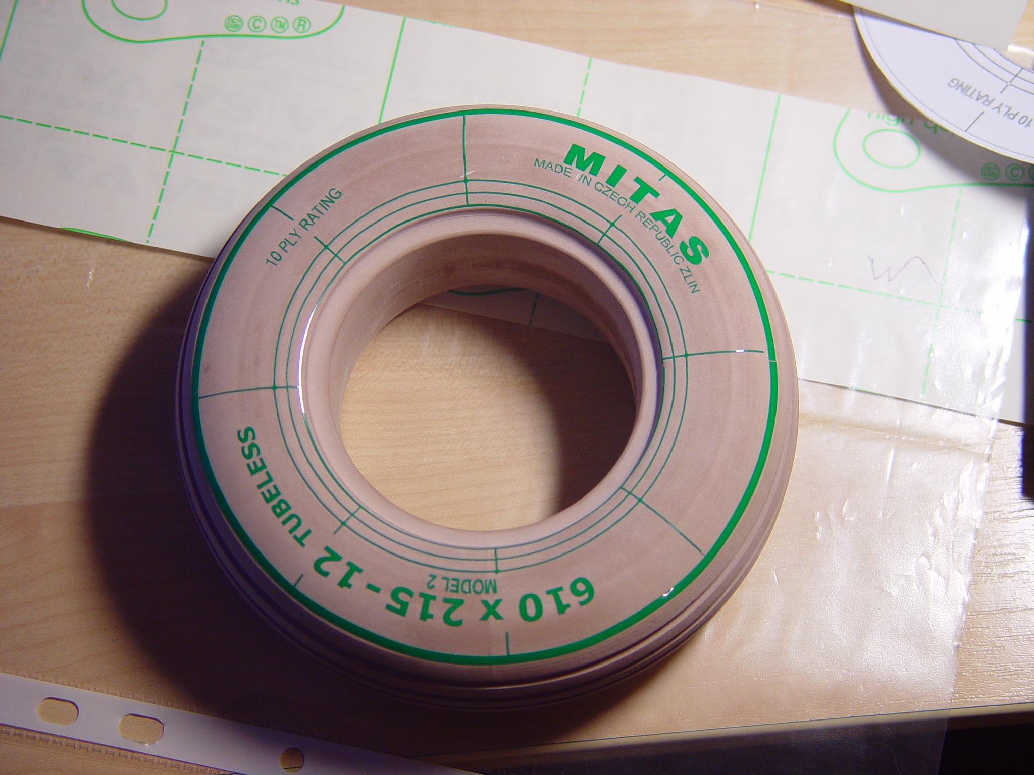

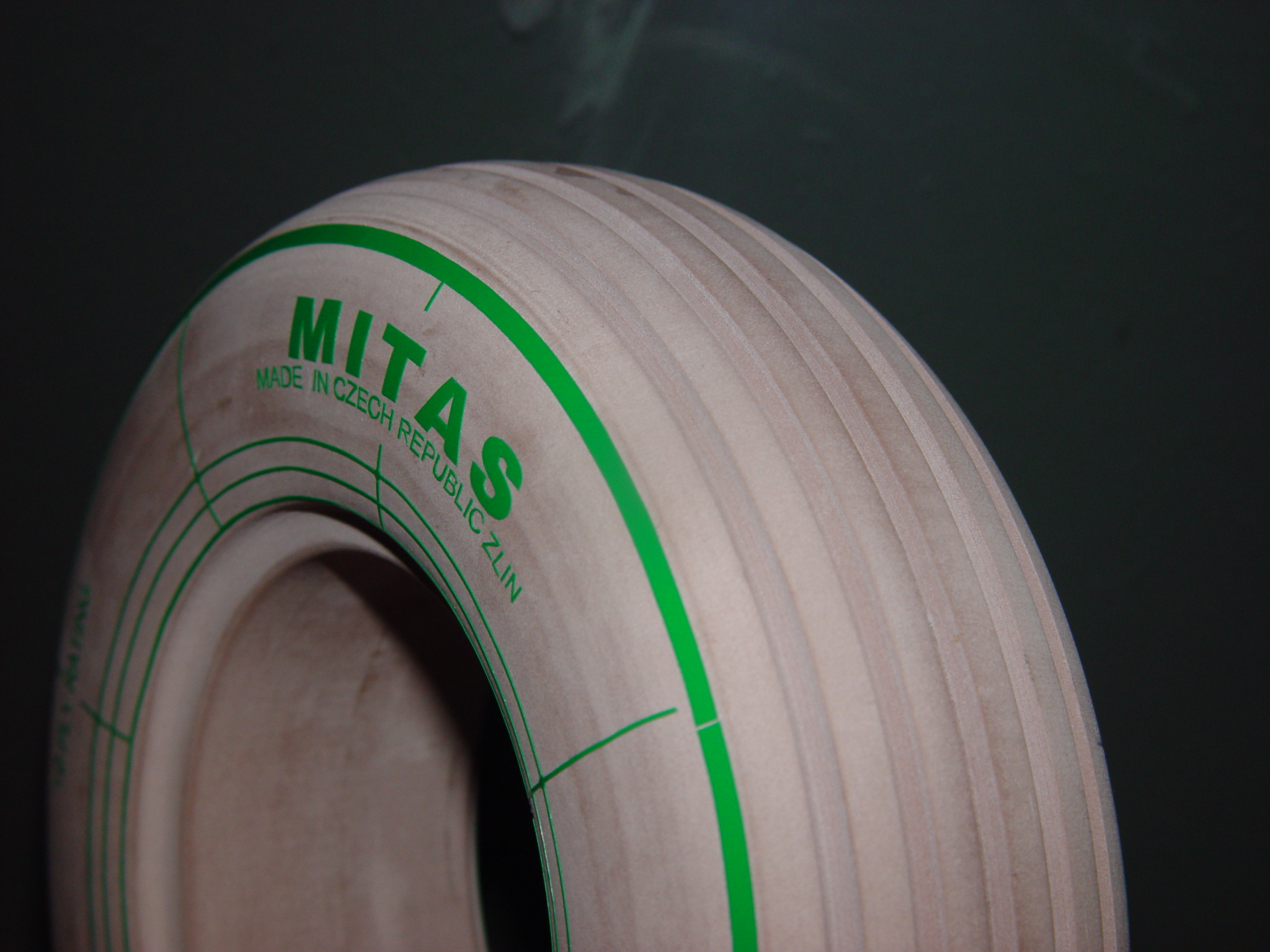

tím gumovým kolem myslíte jako pneumatiky, třeba pro letadla, autíčka nebo tak pod.? Pokud ano můžete napsat přesný typ mat. co používáte?
Já potřebuji odlévat pneu pro L-159, pruměr kola 150mm šíře asi 40mm viz. foto (zatím kopyto, nyní se pracuje na formě). Měl jsem vybraný matroš od Skolila, ale už se nevyrábí

Takový kolo jsem viděl jak chlapi v dílně pekli v upravené troubě (lisu). Vyrábí se v kovové formě ze surové gumy tak jako dospělý kolo. Jestli to má být na JETa tak bych odlitku nevěřil. Postup vyšel ve starších číslech RC modelů, kde to popisoval František Lamka, jinak stavitel velkých maket bojové techniky.

RC revue 4/2003 strana 54. Taky jsem měl roupy, ale nakonec jsem to vzdal .......

Eště byla někde zmínka o odlévání z polyuretanové pryže za studena. Mrknu se.
