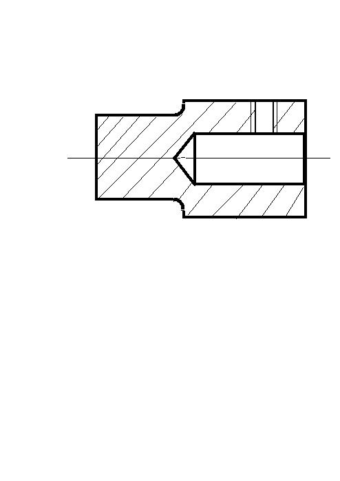

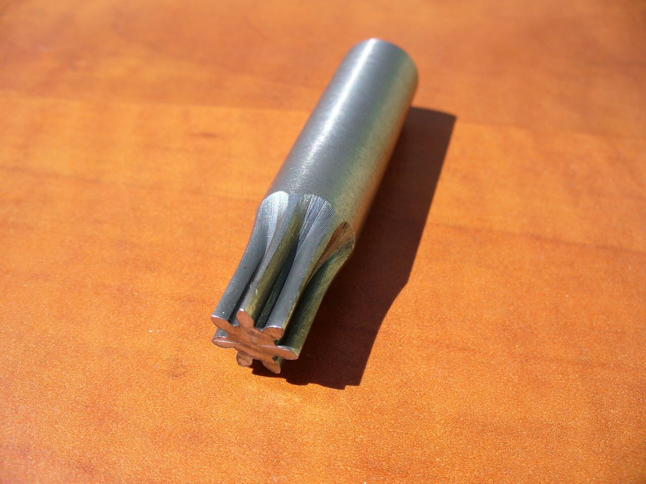

Ozubení přímo do osy
Ahoj, potřeboval bych udělat ozubení(nejspíš 7 zubů) v modulu 1 přímo do 6mm osy motoru. Osu lze z motoru v nejhorším vyndat. Osa zřejmě není kalená-na jednom místě se mi ji podařilo zmenšit na 5mm pouze smirk.papírem.
Šlo by to vůbec udělat? Pokud ano, kolik by to stálo, díky, Chvojka.

modul 1 v 7 zubech na 6mm osu těžko
největší modul max. 0,6 kdy vnější průměr by byl nekorigovaný 5,4mm
na frézování přímo do hřídele bych se vyprdnul ,stejnak to půjde blbě upnout a řekl bych že to ani nepoběží souose.

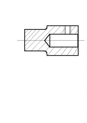

Nejjednodušší řešení je podle mě Hřídelka, která by měla takových 12mm v průměru s dírou v ose na 6mm a k nalisování na ten motor,pojištění červíkem,loctite a nebo jiným fixvýmyslem .
Na té hřídelce pak vyfrézovaný ozubený 7z/m1/Da 9mm délka dle potřeby.
Dá se to vyrobit leda odvalem s min, házivostí a hlavně při požadavku toho tvého modulu
nějak takto jak na nákresu pokud to musí být přímo na hřídeli tak máš smolíka
To by snad šlo. Přímo na osu to být nemusí, jen jsem si myslel, že by to moho být nejjednodušší řešení, bez zbytečnýho nastavování červíkování atd.-chtěl jsem to tak původně z toho důvodu, abych zachoval co nejmenší rozměry převodu, těch 7 zubů je maximum,ok když se nevejde, může jich tam být 6, nebo 5, míň asi ne..., Hlavně musí být v modulu 1. Jinak šířka ozubení-1cm a šířka násadky taky 1cm

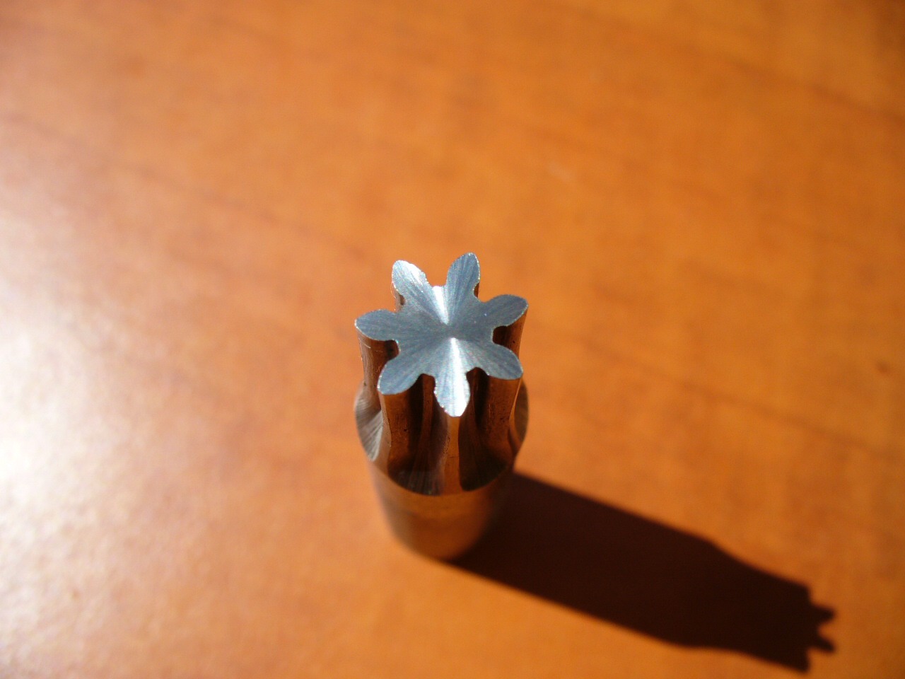

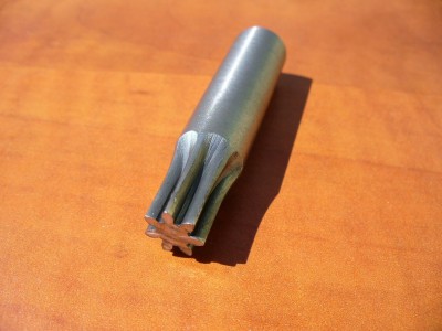

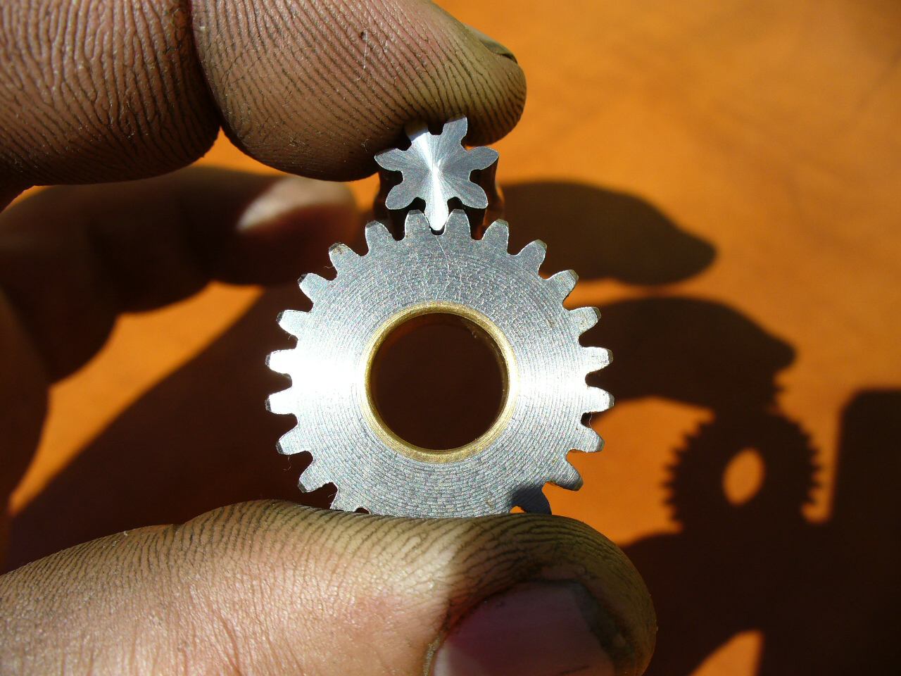

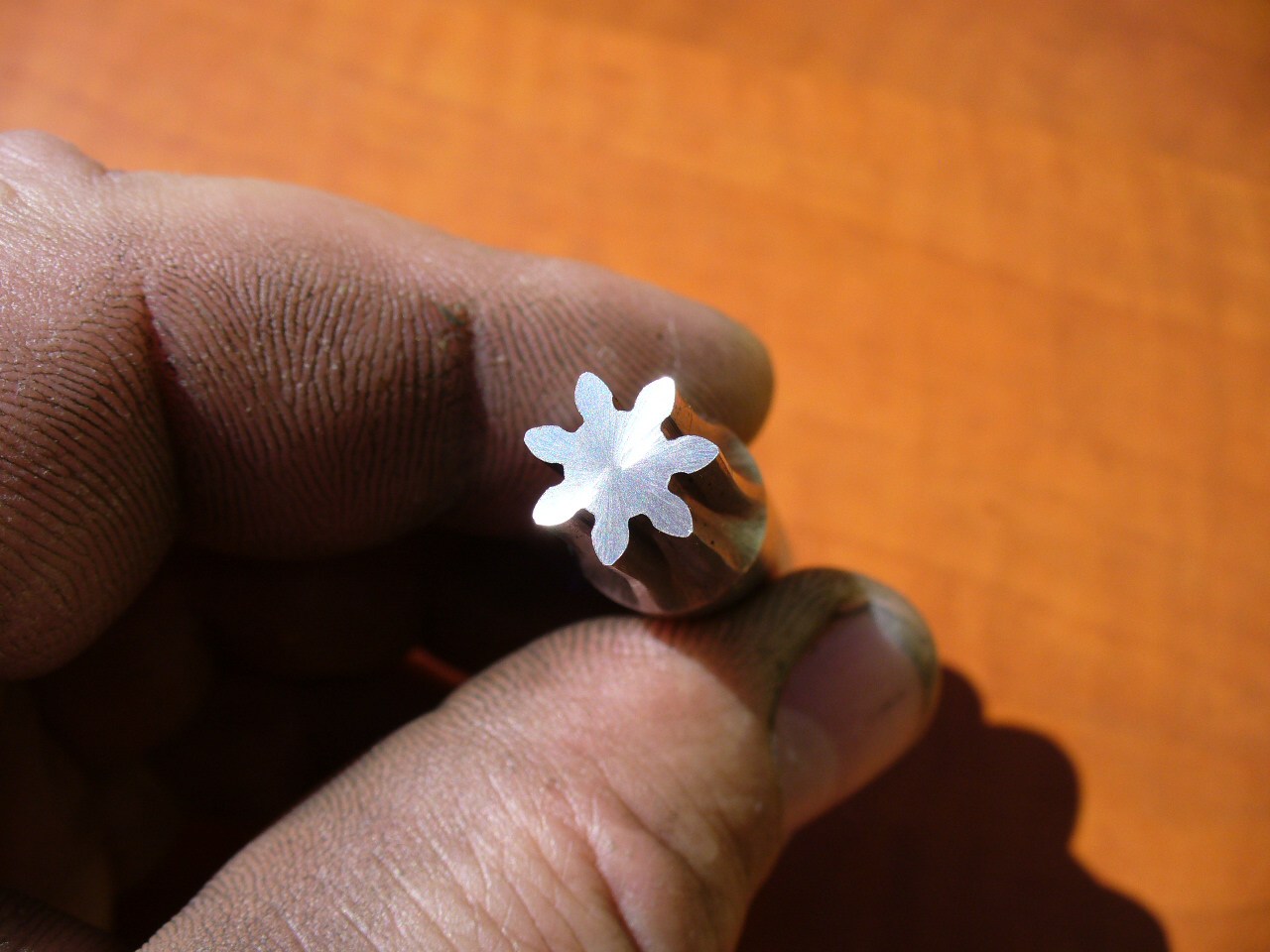

Pastorek 7z/modul 1,ozubení přímé,posunutí základního profilu(korekce) o hodnotu(tabulky),která zaručuje vzhledem k danému počtu zubů co nejmenší možné podřezání zubu za předpokladu že ještě nedojde k úplnému zahrocení zubu
Zuby nekorigované a korigované se po sobě krásně odvalují .Vyrobeno odvalem .
Neřekl bych že ta velikost podřezání je nějak kritická ,ovšem je potřeba vědět,jak už tu bylo napsáno k čemu to má sloužit
tabulkové hodnoty se počítají od 6zubů ,pokud je hodnota zubů nižší tak přímé ozubení ztrácí smysl a podřezání se zamezí zuby šikmými kdy vnější modul roste v závislosti na úhlu sklonu.
Typicky se dá toto najít na pastorku motoru v elektrické vrtačce
