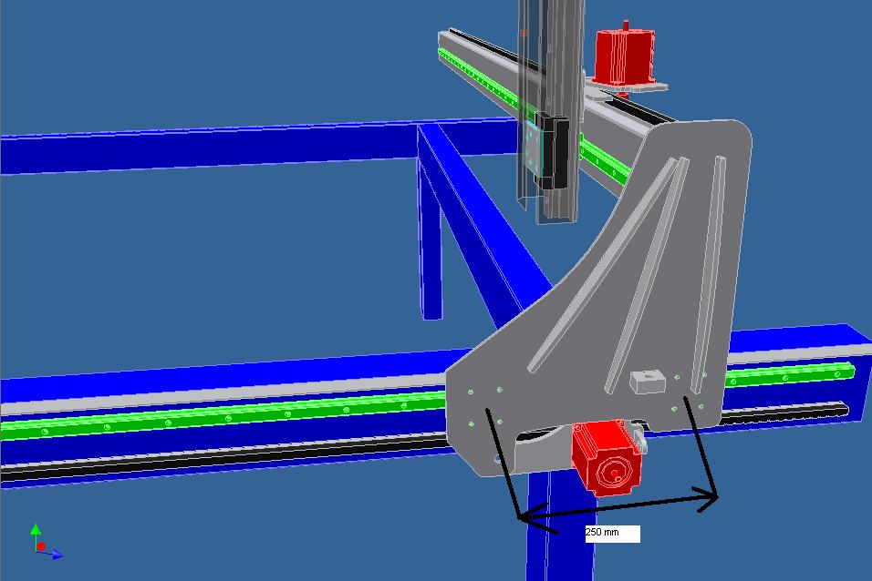

Ahoj..chtel bych se zeptat tech zkusenejsich jestli je roztec voziku 25mm na 1,5 m rameni dostatecna, tak aby se portal nekrizil. Bocnici jsem chtel vyrobit z 5 mm plechu s vyztuhama. Protoze je uz stul svareny (to modry) chtel bych se zeptat zda nema nekdo napad jak usadit vedeni k jeklu (100x60x3)..uz jsem to tady videl nekolikrat ale vzhledem k rozmerum 3 x 2 m neni frezovani drazky dost dobre realizovatalny ale aspon nevim jak.
Jedna se o vedeni Hiwin HGW15CC ZA (CNC shop)
Pohyb pomoci ozubenych hrebenu
vaha Z nepresahuje 4kg
vaha portalu by mela byt co nejmensi potrebujem aby to jezdilo co nejrychleji

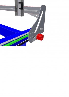

mezera mezi vozikama, ktere jsou na prisroubovane na bocnici, je 25cm...a pohanena bude jen jedna strana...tak mam prave strach aby se to cely nekroutilo, kdyz zabere motor vlivem setrvacnosti..uvazovali jsme o pouziti plechu tl. 10mm na tu bocnici ale bylo by to moc tezky, proto me zajima jestli je bocnice z tl. 5 mm s vyztuzenim lepsi varianta..
druha bocnice neni nakreslena ale bude tam
promin moje vyjadrovani asi nebude nejlepsi..muzu to nakreslit
To rozhodně to chce pohon po obou stranách. Nebo jeden veprostřed. Jeden na kraji ti ten portál roviklá. Ty vozíky ti kladou taky nějaký odpor při pohybu, a samotná setrvačná hmota bude nepříznivě působit také. Prostě tak dlouhý portál se ti bude mrskat jen od pohybu. A jestli chceš opravdu velké rychlosti pojezdu, tak se přidá i odpor vzduchu.

jinak pokud chces pouzit jenom jeden motor tak se to este resi dlouhou hrideli pres portal a ta zabira do ozubenech hrebenu na obou stranach a vaha portalu by nemela presahnout 15 kg ten inventor to sebou nemuze vozit to by bylo strasne tezky a liny
nahon jedne strany bych zavrhl budou s tim jenom problemy
Přesně tak, dej si říci. Dva pohony nejsou zase taková cenová darda, díky nim můžeš zachovat stávající koncepci tvého "papírového" portálu. Rozhodně z toho odkazu cos uvedl, kdy hořák je na jednom vyloženém raměni, nemůžeš čekat žádnou přesnost polohování, budeš rád za +-0,5 na metr. Když zachováš klasickou portálovou koncepci, dostaneš se možná i na +-0,1/m.
dělal jsem dost strojů s hřebenem a každopádně to chce bud dva motory na X nebo je propojit hřídelí která povede v portálu Y, Docela zajímavě a reletivně levně to mají řešené tady

Panove v zasade s vama ve vsem souhlasim jen sem si nebyl jisty jestli nejsou moje obavy prehnany, kdyz se jedna jenom o plasmu, kde nepusobi zadné vybrace a pod...obcas mam sklony resit problemy tam kde nejsou
JA: ten Inventor jsem myslel kreslici 3D program
..dostat se pod 15 Kg bude dost obtizny protoze jen samotne THC, ktere jsem delal vazi 4Kg a tam uz to niz nepujde...a spojovaci jekl 80x60x3 podle Inventoru 10Kg
Dotaz mimo misu: Krouti se hlinik pri svarovani?? Mozna by bylo dobre udelat cely portal z hliniku.
Bobik: kdyby si to videl tak by ses smal ... SteelTaylor uvadi v papirech presnost 0,1 myslim..to nechapu jak to dosahli, protoze kdyz bylo to rameno vysunuty na maximum pri zrychleni litalo +-10mm..ale tomu se ani nedivim cela konstrukce je z 2mm plechu a prična osa jezdi v plastovych koleckach. Ale abych ho jen nehanil je to levnej stroj urcenej pro obcasny vypaleni neceho a to zvladne dobre..vcelku i ridici jednotka je dobre udelana.
Lubos: ta konstrukce vypada dobre, ale problem je ze bych musel udelat drzaky pro hreben v urovni ramena nebo je ruzne ozubenejma koleckama zavezt az dolu...ta konstrukce ma slouzit pro paleni na zakazku takze se bude casto menit material a to by se tam ty bocni drzaky pletly
nejlepsi asi bude ten druhej motor...jenomze by to podle me chtelo koupit oba stejny se stejnym driverem ze?

každopádně pokud budeš mít dva motory na X tak by chtělo je mít stejné, pravděpodobně bude muset častěji referovat protože se to může rozdjíždět ( když bude mašina vyplá někdo se na jedné straně opře a tak). Já z toho rozjídění byl dost otrávenej a u takhle velkého stroje který bude asi taky dost "živej" bych o tom propojení vážně uvažoval.
tak jsem dneska mluvil s majitelem a rikal ze mu staci rychlost 4000mm/min to je 66 mm/s..prumer kolecka u KM je 15mm takze obvod priblizne 45 mm..to znamena ze mi staci 1,5 ot/s u KM podle mych dosavadnich zkusenosti to zvladaji slusne..
bocnice budou 8 mm nebo 10 mm s perforovanim kuli odlechceni..pokud budou potreba tak vyztuhy..
propojeni tyci pres portal by bylo dost slozity a drahy proto jsme se domluvili na KM na obou stranach s tim ze ten druhy se osadi, kdyz to bude potreba..na kazde strane bude 1Nm a na pricnym posuvu 2Nm KM z cncshopu

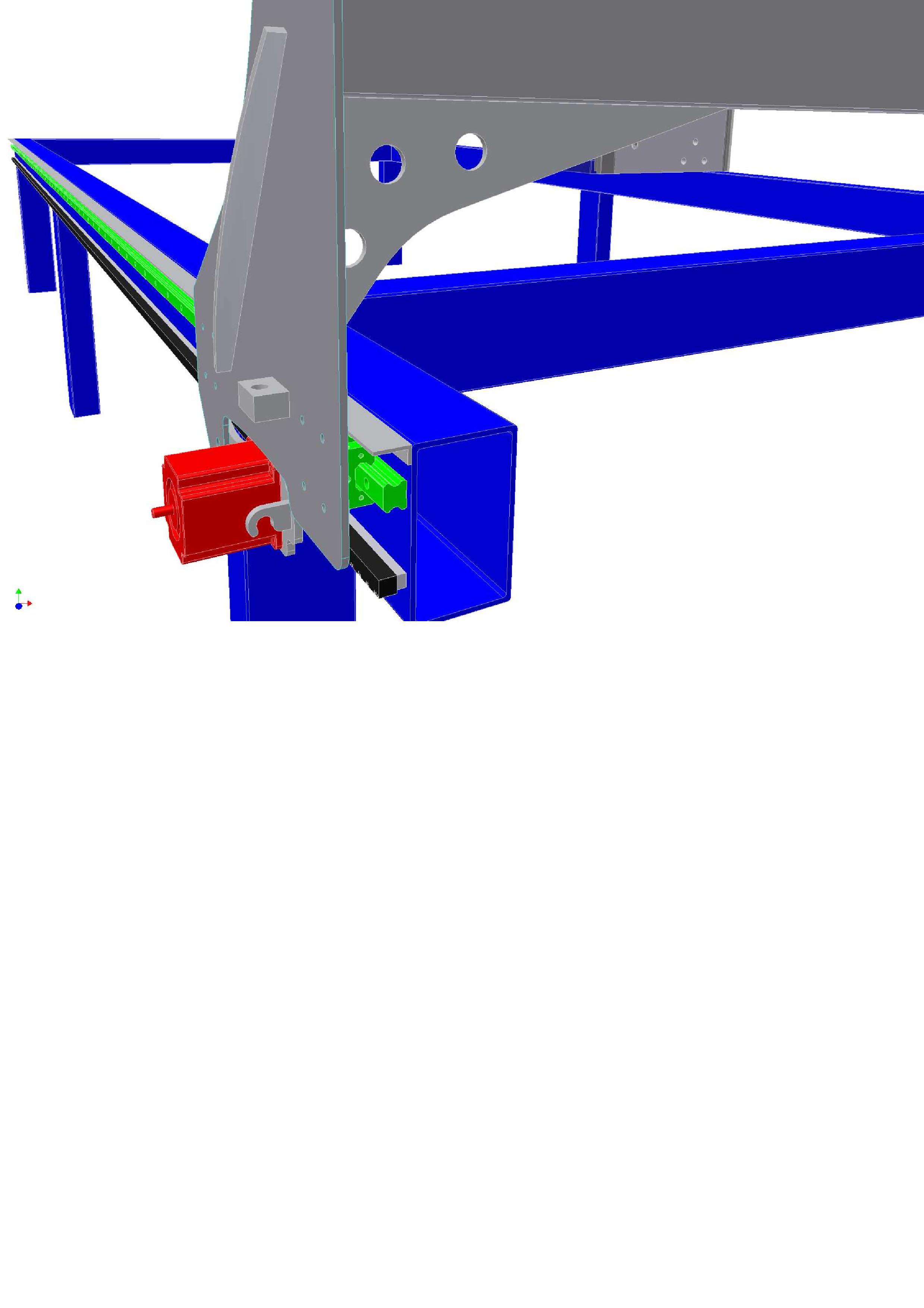

jeste bych potreboval vyresit usazeni toho lin. vedeni k jeklu na podelnym posuvu (3400mm)..jedna se o HIWIN sire 15 .. jekl se pravdepodobme varenim prohne..zkusime to vyrovnat autogenem, ale asi to nebude stoprocentni..takze nevite jak se to resi?..ofrezovani nepripada u takovyho kolosu v uvahu
napadlo me mezi vedeni a ten jekl dat hlazenku na kterou by se prisroubovalo vedeni
1) hlazenka s osazenym vedenim by se pristoubovala na jeden sroub z obou stran
2) nasazeni portalu
3) s portalem by se rucne jelo dopredu smerem od prisroubovaneho konce
4) po 100mm by se pribodovalo k jeklu tak aby se co nejmene prohralo a tim prohnulo
5) a takhle postupovat az do konce
co na to odbornici pujde to tak?

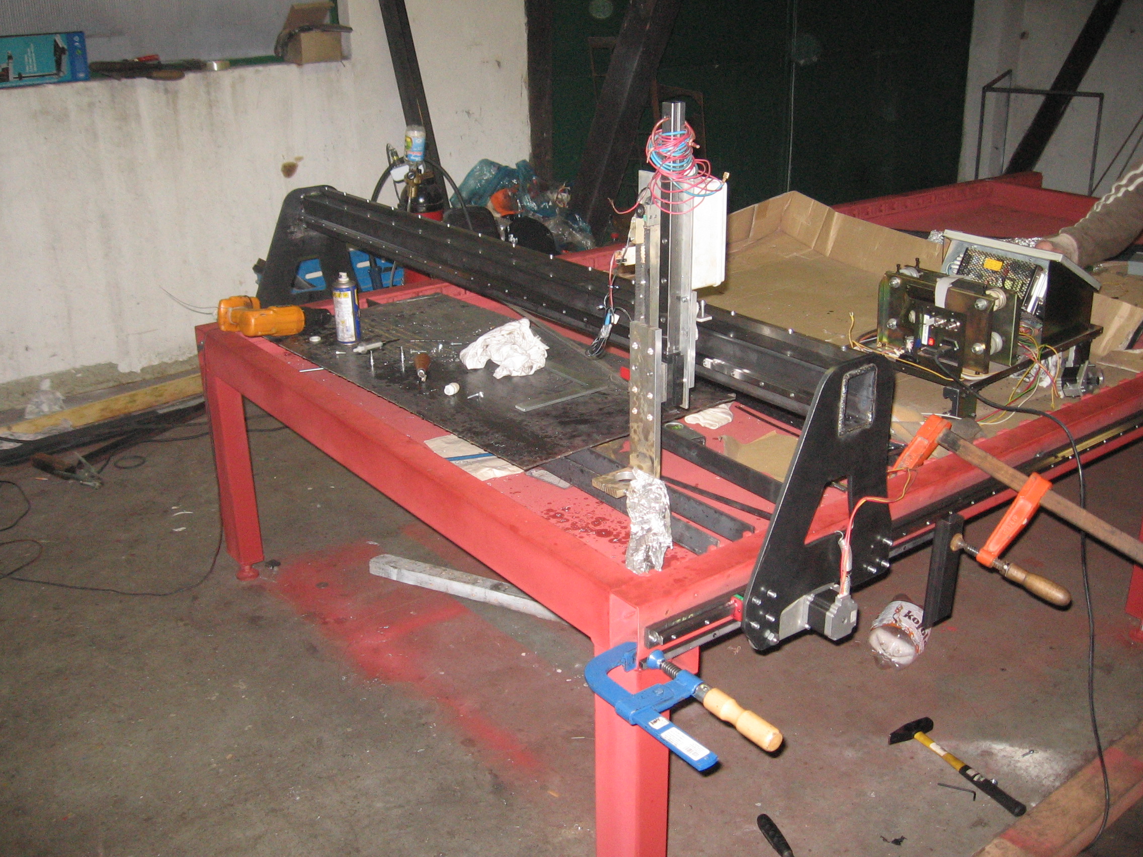

Ahoj tak jsme trochu pokrocili..je hotovej portal a zbyva pridelat hrebeny na X a retezy a natahat kabely.
Docela me prekvapilo, ze jsme se s 1Nm motorama na Y dostali s rychlosti na 12000 a s celym portalem spolehlivejch 5000, ale to byl pridelany jenom jeden 1Nm motor..cekame na 2x2,2Nm tak doufam, ze z toho taky 10000 vymackem
