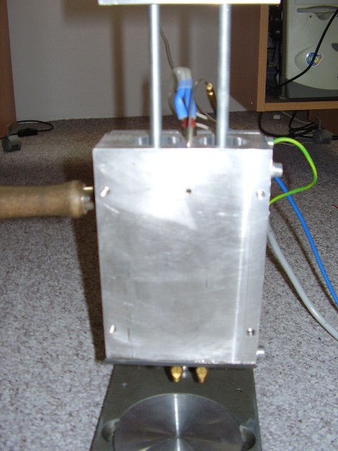

Clovek se dostane k ruznym vecem, ja mam soucasne dobe nasledujici ukol:
vyrobit lis na premekcene PVC (hmota uz je hotova), takze jde je o to hmotu "zamknout" do vyhrivaneho valce a z toho tlacit do forem.
To cele by melo byt vice nez levne :-D.
Zbastlil jsem nasledujici zalezitost (viz obrazek), ale mam problemy.
Pokud forma obsahuje vice dulku na vylisek, nestacim do ni rucne natlacit dostatecne mnozstvi a hmota zatuhne v polovine vylisku.
Pokud vyrobim formu na jeden vylisek vysledky jsou uchazejici....ovsem i tade je problem v plneni.....pokud se jedna o clenitejsi povrch uzavre se mi napr v polovine vylisku vzduch. bublina.
Pokud jste nekdo o teto problematice nekde nekdy neco videli, pomozte prosim odkazem ci dokonce scripty (navrh forem apod.).
To same plati o lisu na plasty.....zatim jsem sehnal par odkazu, ale jsou to tak velike stroje, ze si netroufam ani se zeptat na cenu :-D (navic je vetsinou o stroje, kde se sipe z jedne strany granulat a zdruhe strany vypadavaji vyrobky.....coz nepotrebuji.
Jinak k moji konstrukci.....predstavuju si nasledujici zmeny.
Udelat posuvny stul na formy.
Topne valce tak prichytit pevne na nejaky ram.
pisty pohanet pres lin. posuv a sroub. (zde nedokazu odhadnout zda by stacila nejaky kaleny trapez??? mam strach, aby to nejaky cas vydrzelo.
Budu rad za kazdou reakci.....klidne kritizujte, jak rika muj kolega, jsem jenom blbej elektrikar, tak podle toho vypadaji me konstrukce :-D
For QNX: nekde jsem cetl, ze jsi se pokousel snad o lis na nejake strely....jak to dopadlo?? (jestli to ovsem neni jen shoda nicku)
cele valce jsou pouze na pruzine a pisty se tlaci rucne!!! s jedni pistem a jednim "dulkem" ve forme to fungovalo celkem slusne.....

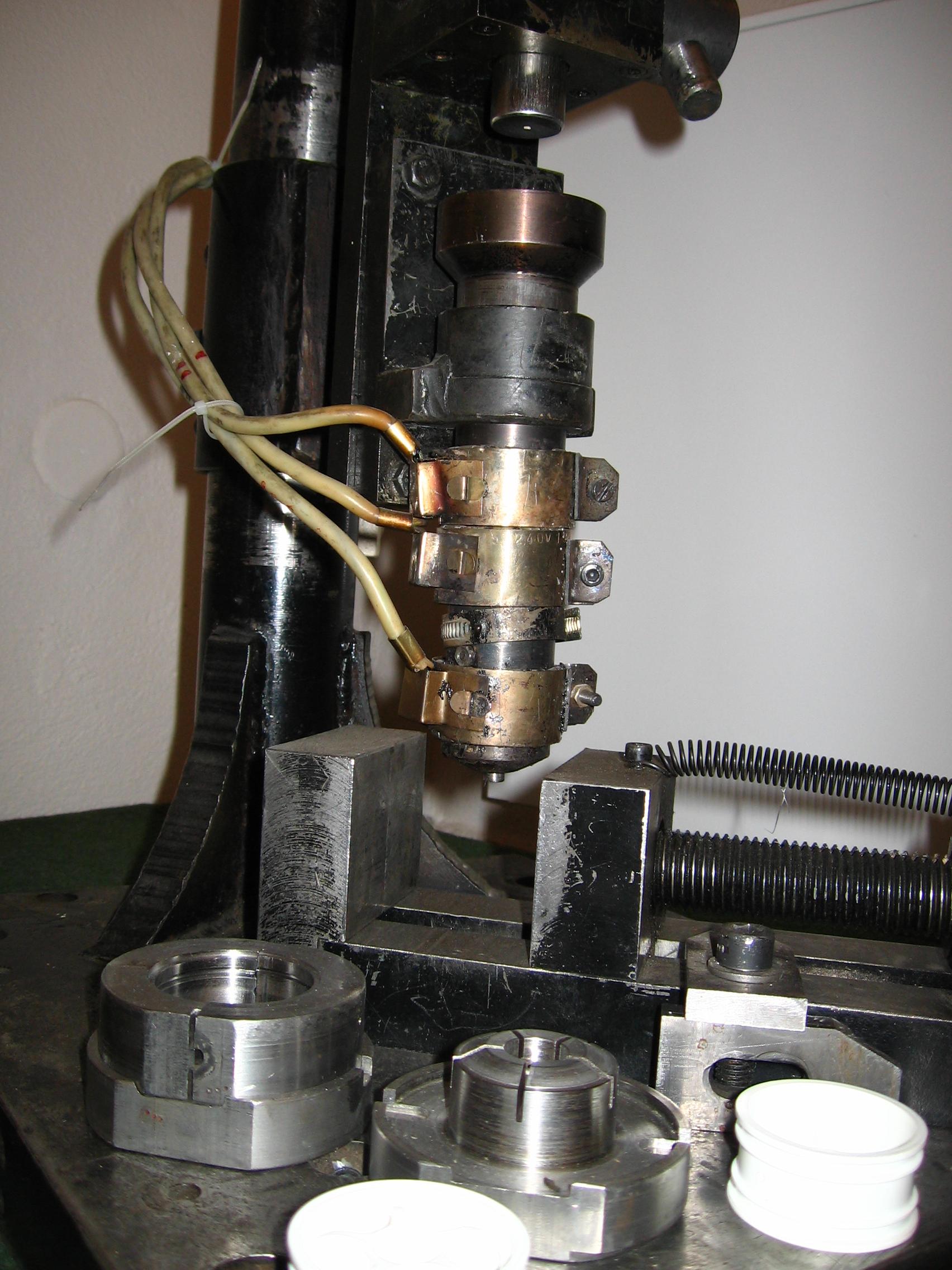

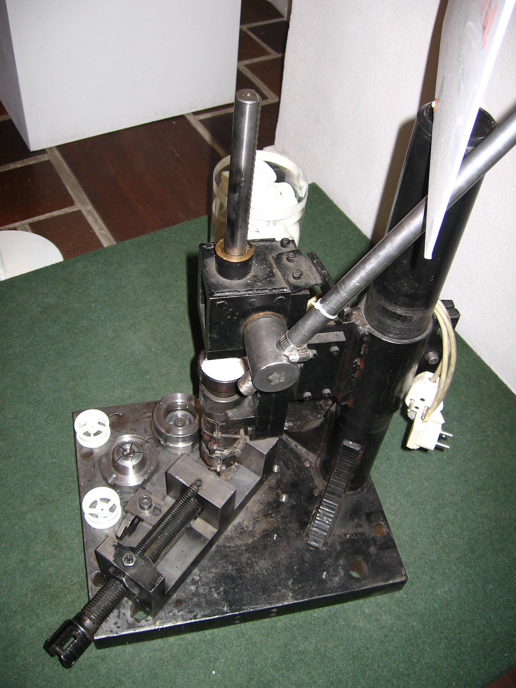

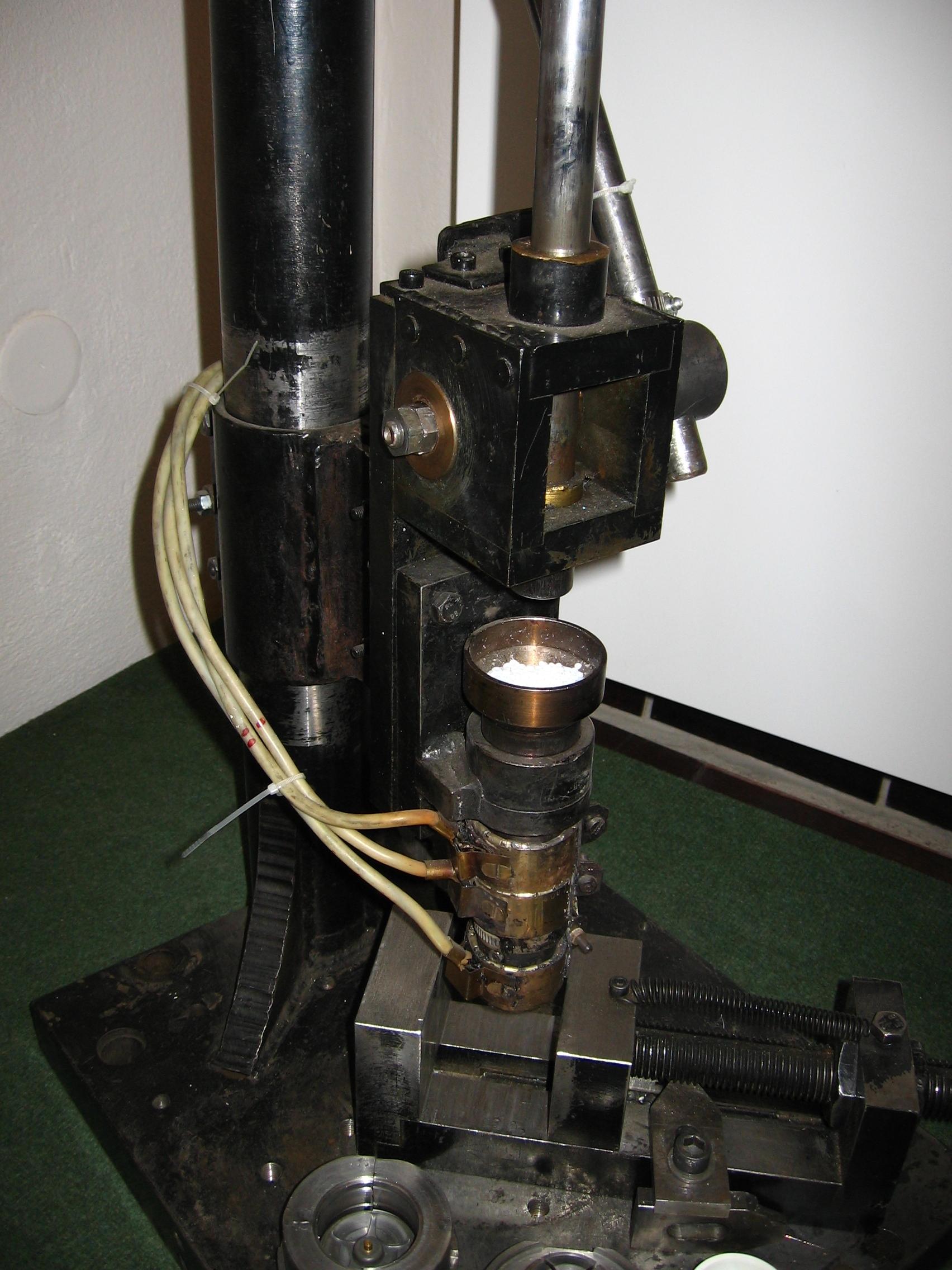

jeden lis, par fotek z nejakeho muzea

jo, tak to by mohlo fungovat!
Hmotu zmenit nemohu, vlastne potrebuju vyhrivanou zhora plnenou "injekcni strikacku".
Takze mam takovou predstavu, cele valce s tryskama budou jezdit nahoru a dolu elektricky (nebo stul, to mozna bude jednodussi z hlediska hmotnosti) a tlacit na pisty se bude pomoci hrebenu (poteboval bych zdvih tak 180mm, abych mohl vubec valce vzdy naplnit zhora novou hmotou. Zde otazka: nevideli jste, ze by se nekde prodavali hreben s ozubenym koleckem???
bude to asi to nejlevnejsi, co muhu udelat.
(v historii jsem pouzival na ohrev hmoty plechovou tubu s tryskou ponorenou v oleji, nasledne po prilozeni k forme (pres gumove tesneni) jsem klicem (nariznuta tycka- podobna otvirakum z olejovek z drivejsi doby) a fungovalo to celkem dobre...jen se s tim spatne pracovalo)
Vymena formicky by mela byt velice rychla, navic to ma dalsi vyhodu, ze se formy nebudou tolik hrat (dost mozna se bude plnit cca padesat formicek) Jedinne, co jsem zatim nevyresil je zbavit se sroubovani formy, i to by mozna slo....vytvorit pritlacna mista.
V uplnem zaveru si dovolim jednu otazku: je to nekdo kdo ma k dispozici blok duralu, do ktereho by sli "vyvrtat" valce dejme tomu 40mm v prumeru 120-130mm delky???
