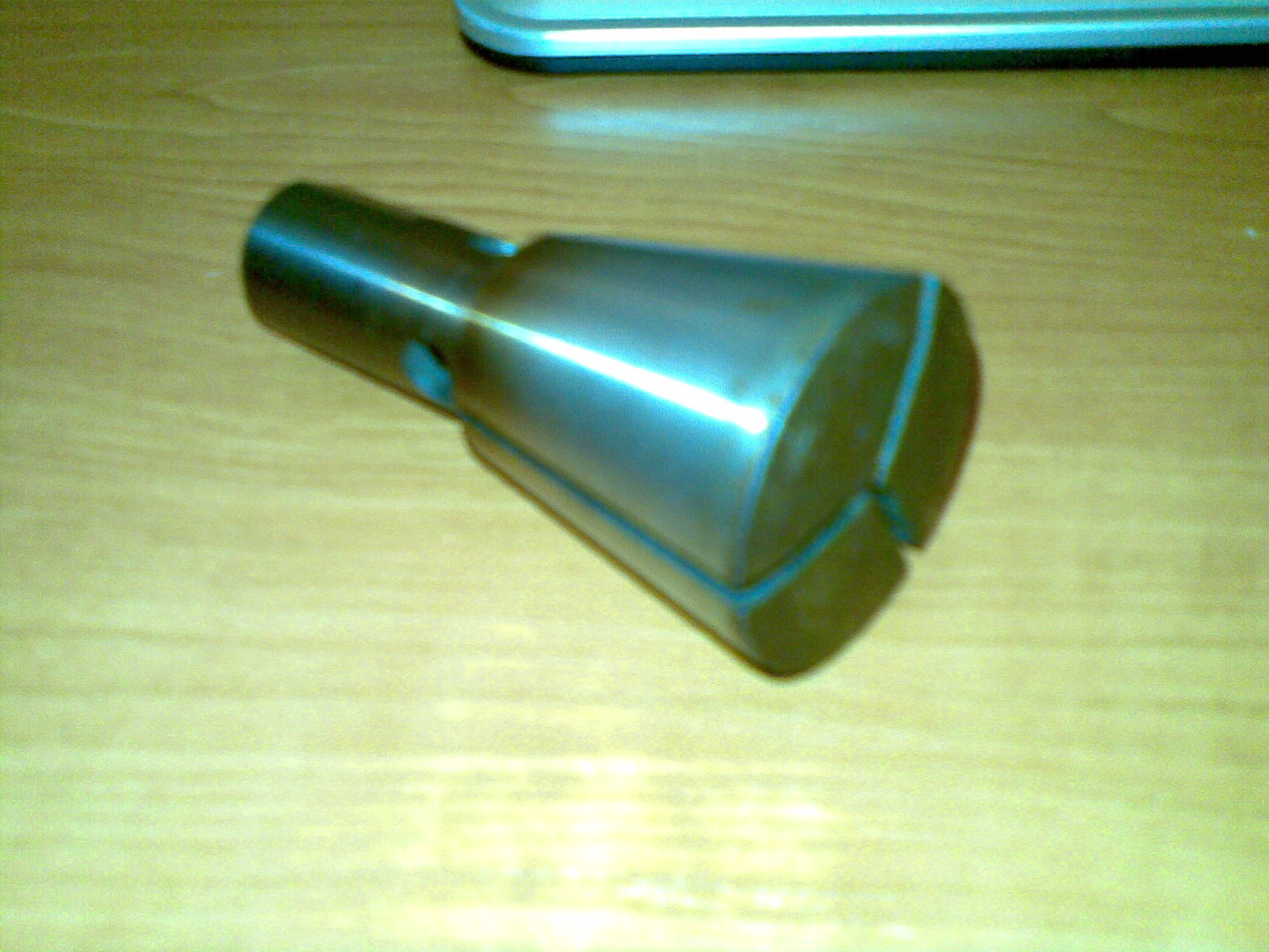

Nazdar,
Potreboval by som pomoc s identifikaciu klestiny na obrazku.
Rozmery:
najvacsi priemer kuzelovej casti: 31.5mm;
najmensi priemer kuzelovej casti: cca 20mm;
priemer valcovej casti: 16mm;
dlzka kuzelovej casti: 31mm;
celkova dlzka: 70mm;
vo valcovej casti je diera so zavitom asi M12 (10mm diera);
Udaje su priblizne, nemam tu subleru.
diki

To je přímá kleština do kužele ISO30.

Takze bude tam pasovat aj kuzel ISO30? Vreteno z ktoreho to je nema unasace, nebude to vadit?

Engineer píše:To je přímá kleština do kužele ISO30.
občas jsem dělal na frézce FNGJ-32 a tahle kleština se vkládá do vřetena s redukcí ISO40-ISO30. Kompletní sada je dosti velká,myslím od 2mm do ~14mm a jsou po 0,5mm...
Engineer
Příspěvky: 2383
2. 7. 2010, 9:32
Pasuje to do vřeten ISO30 a do větších přes redukce, ta sada je od 1mm do 16mm po půl milimetru a z vlastní zkušenosti mohu potvrdit, že to drží i bez unašečů velmi slušně a že jsou ty kleštiny přesný.

Nazdar,
Takze som mal cas na preskumanie vretena, z ktorej je ta klestina.
Je to rychlobezne vreteno z FNGJ32. Nevie niekto do akych otacok to moze behat? Je tam prevod 1:3.
diki
Příspěvky: 8482
3. 7. 2010, 10:24
Nemívala FNGJ 32 nějaké docela nevysoké otáčky? Myslím 2800 nebo možná jen 2000. Takže to zrychlovací vřeteno by pak mohlo mít kolem 6000 ot/min.

jeto na FNGJ 32 ale to tu uz padlo. max otacky stroje jsou 2000 a pouziva se s redukci a zeby mela 32ka zrychlovaci hlavu to nevim nevim. vim ze se delala s odecitanim a nekde sem ji videl i jako cnc.

nove modely FNGJ 32 boli CNC na ucnaku sme to mali tie vretena tocilli tusim do 6500 ot/min ale tusim tento koncept bol aj bez riadenia cnc a tam boli tie "vysoko otackove vretena" tusim max 7500ot/min
