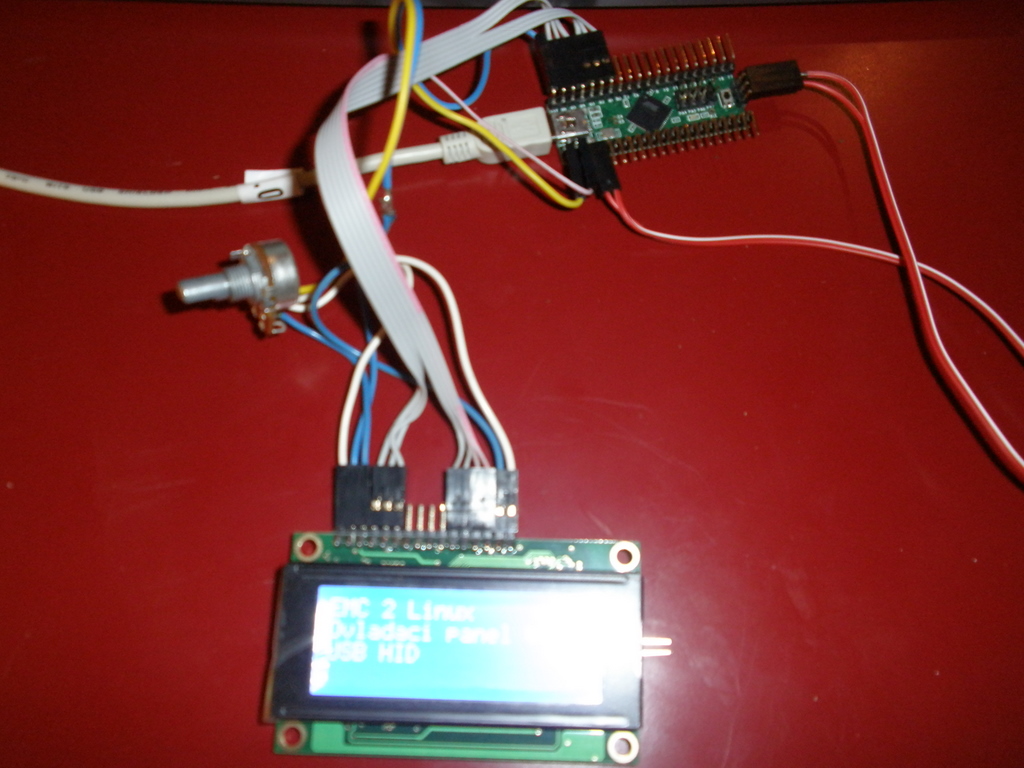

Narazil jsem na velice zajimavý projekt ovladacího panelu pro EMC pomocí USB.
Celý projekt je pěkně popsaný na těchto stránkách :
http://generichid.sourceforge.net/
Vlastní HID USB rozhraní lze pořídit tady :
http://www.pjrc.com/store/teensypp.html
Po objednání jsem ho měl do 7 dní doma.
Celé zapojení a naprogramování zvládne zručnější uživatel PC. Vstupy a výstupy na rozhraní teensy++2.0 se provádí v příjemě udělaném SW GenerecHID.
Potom si v LINUXu pomocí aplikace hidcomp pojmenujete jednotlivé PINY, tak jak se budou hlásit v EMC.
http://hidcomp.sourceforge.net/
K rozhraní lze připojit i displej a zobrazovat pohodlně cca 50 informací z EMC.

No tak chtěl bych na začátek říct, že na tuto cestu mě přivedl místní kolega FUPE (Martin). Panel je ve stavu kdy to mám celé odzkoušené s EMC a rozchozené jednotlivé funkce.
Modul stoji včetně poštovného 30 USD

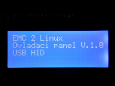

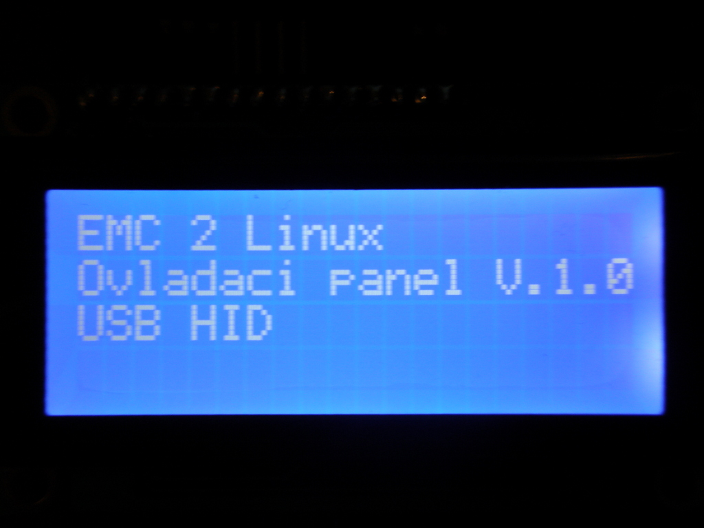

Displejů jde použít několik desítek typů. Mě se zamlouval 4x20 znaku s modrým podsvícením a ten příjde cca na 210 kč
Nejdražší na celém panelu jsou tlačítka. Aby to bylo trochu na úrovní tak tlačítko vyjde na nějakých 35 Kč
Displeje k tomu jdou připojit celkem dva.

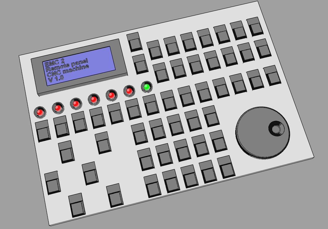

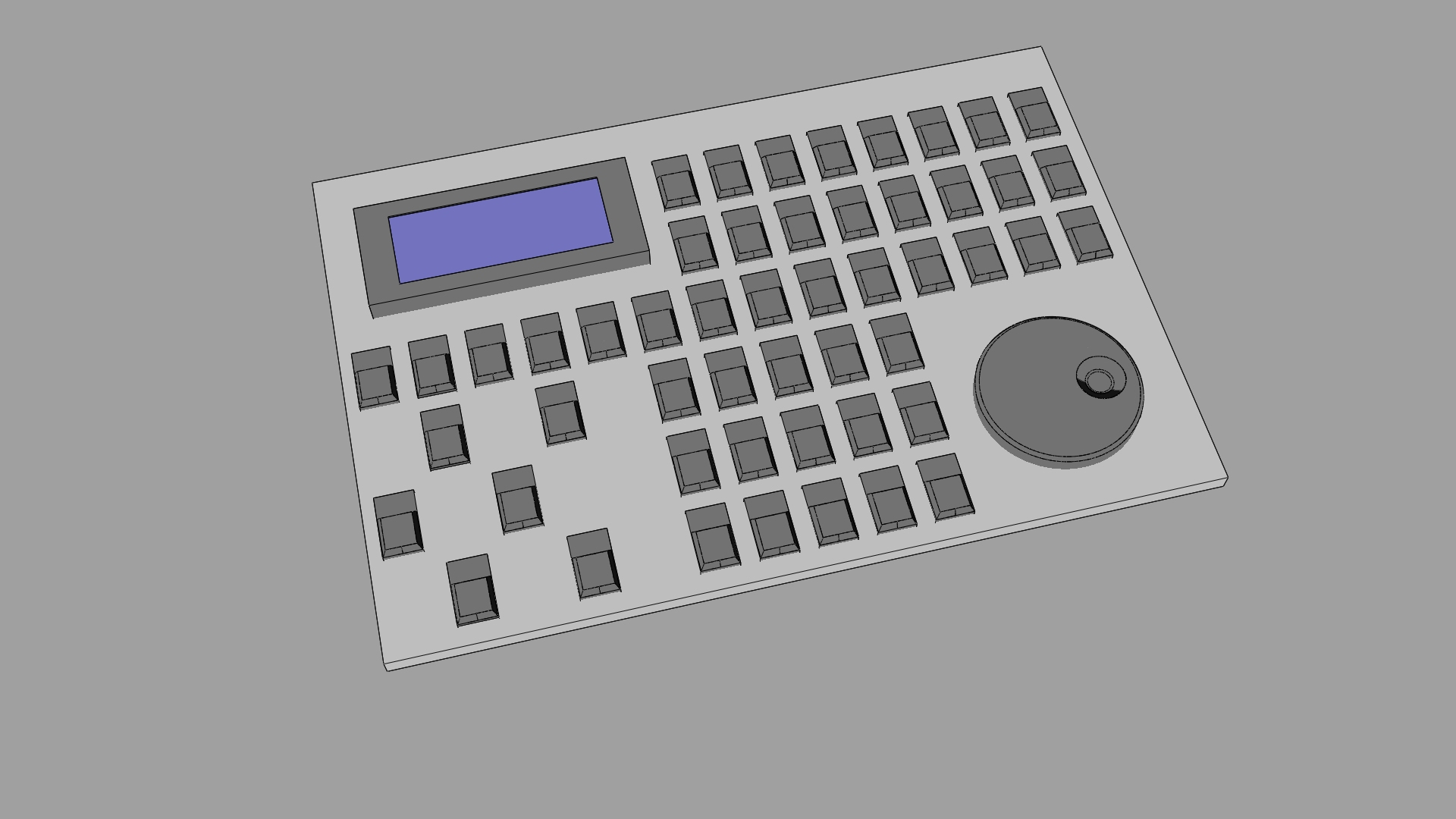

Zatím jsem dal nějak pár zakladních funkcí ty přikládam v tabulce.
Ta vizualizace je jen bleskový návrh....asi 10 minut práce bez přemýšlení...

... z praktickeho i ergonomickeho hlediska bych rekl ze by neuskodilo :
- vice mista na popisy
- vetsi prostor okolo kolecka + ho mozna vyzdvihnout napr. 1cm zkosenou kruhovou podlozkou o ~2x vetsim prumeru
- cele to protahnout a na kraje dat dve "bezpecnostni" madla
... mozna pridat nejake pomocne stavitelne osvetleni

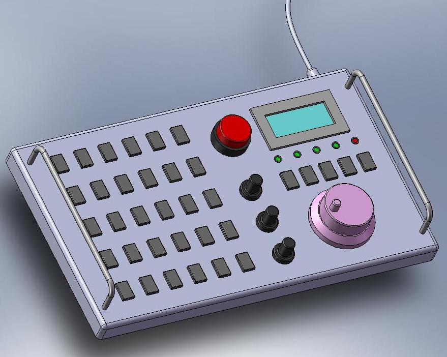

Tak tady se zkusím trochu přidat. Mám něco podobného, ale k MACHu a co se mě osobně jeví jako výhoda: možnost držet ten můj panel jednou rukou a ovládat tlačítka palcem. Přeci jenom je občas potřeba mít druhou ruku volnou.
V tomto provedení to je jako mít klávesnici a tím pádem mít zaměstnané obě ruce. Neberte to jako kritiku tohoto vašeho panelu, píšu to jen jako moji zkušenost s ovládacím panelem.

No ja uz nad timto premyslim docela dost dlouho a nejake udelatka uz zbastlene mam. A ted bych chtel neco co uz bude trochu trochu vypadat. Koupil jsem si nekolik tlacitek a jako nejlepsi se me zda tohle
http://www.gme.cz/cz/p-dtl2sw-p630-040.html
ma v sobe neco jako mikrospinac takze pri stisku jde mechanicky citit kdy sepne a taky je garantovano 100 000 cyklu. Po zkusenostevh jsou ostatni levna tlacitka nepouzitelna. Tohle ma i integrovanou led tak se usetri misto.
A jeste jsem objevil tyto
http://www.soselectronic.cz/a_info/reso ... q/6425.pdf
ty vyadaji jeste lepe, ale nema je vyzkousene.
Jinak ten USB modul umi ovladat i RGB ledky
Jinak MPG kolecko jsem uvazoval ze budu mit samostatne klasicke profi i ze stupnici mimo jako samostatnou cast.
Ten encoder na panelu jsem testoval spise jako ovladac funkci...treba nastaveni rychlosti frezovani nebo jako listovani v menu displeje atd.
Dale by tam meli byt jeste minimalne dva potaky pro nastaveni rychosli frezovani a otacek vretena.
No a taky to umi maticovou numerickou klavesnici coz by se mohlo take hodit.
Urcite se vsichni na stejnem neshodneme, ale mohlo by s toho neco treba vzniknout

ja bych to pojal jako kompletni klavesnici s alfanumerikou nezbytnou pro psani porgramu a CNC klavesami na ruzne rezimy a funkce stroje jako je konik upinani chlazeni vreteno reference atd....
k tomu ten maly display na zobrazeni napr otacek a ovverride rychlosti aktualniho nastroje a podobne
melo by to byt optimalne tak velke aby k tomu sedel na vysku nebo na sirku nejaky bezne dostupny LCD monitor
tedy aby se to dalo dat pod nebo vedle a melo to stejnou sirku nebo vysku
a ocekaval bych od toho ze to zcela nahradi klavesnici (na beznou praci - na servis by se pripojila klasika)
dale to kolecko bych tam nechal jako paralelni kolecko s tim kabelovym ktere bych rozhodne take ponechal
potaky na feed override, spindle override ale i na rapid override

Uz si nekdy ovladal stroj z takove foliove klavesnice ??? jetli ne tak muzu zodpovedne rict ze je to pekny hnus. Ty nizke gumove se v prumyslu pouzivaji zcela bezne , moc nestoji a v tomto provedeni se da dokonce koupit i mys.
Mate tu hezkou debatu , rekl bych ze ovladaci panel stroje je uz u dvou lidi (pokud si mohou vybrat) zcela neresitelny problem. Osobne bych nic noveho nevymyslel a neco bych obkreslil. Videlbych to na hlavni panel kde bude klavesnice + mys a v ni zasazen prenosny panel , kde budou potaky S a F, ovladani rezimu , prepinani continual/step, start/stop a v tomto malem panelu bych nechal ten maly display. Urcite by toto bylo neocenitelne pro velke stroje.
Uplnene nejgenialnejsi u stroje je touch screen, clovek si sice rika : spinave ruce, moc drahe ,,,,,, ale jak jednou skusi nechce jinak. U toho se da udelat tlacitek kolik se jich na obrazovku jen vejde a do vice obrazovek...
