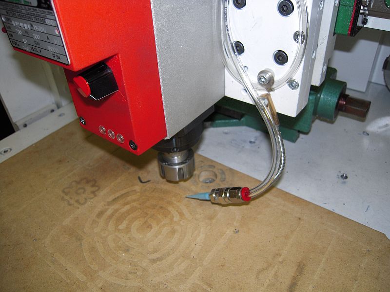

Chlazení vzduchem se mi také u frézování plexiskla velmi osvědčilo. Používám ho i na hliník pro vyfukování třísek z hlubokých drážek. U duralu mohu jet nasucho jen s foukáním vzduchu. Jinak mažu lihem.
Technické řešení je velmi jednoduché - co "šuplík" dal ..... :)

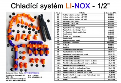

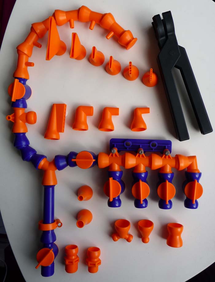

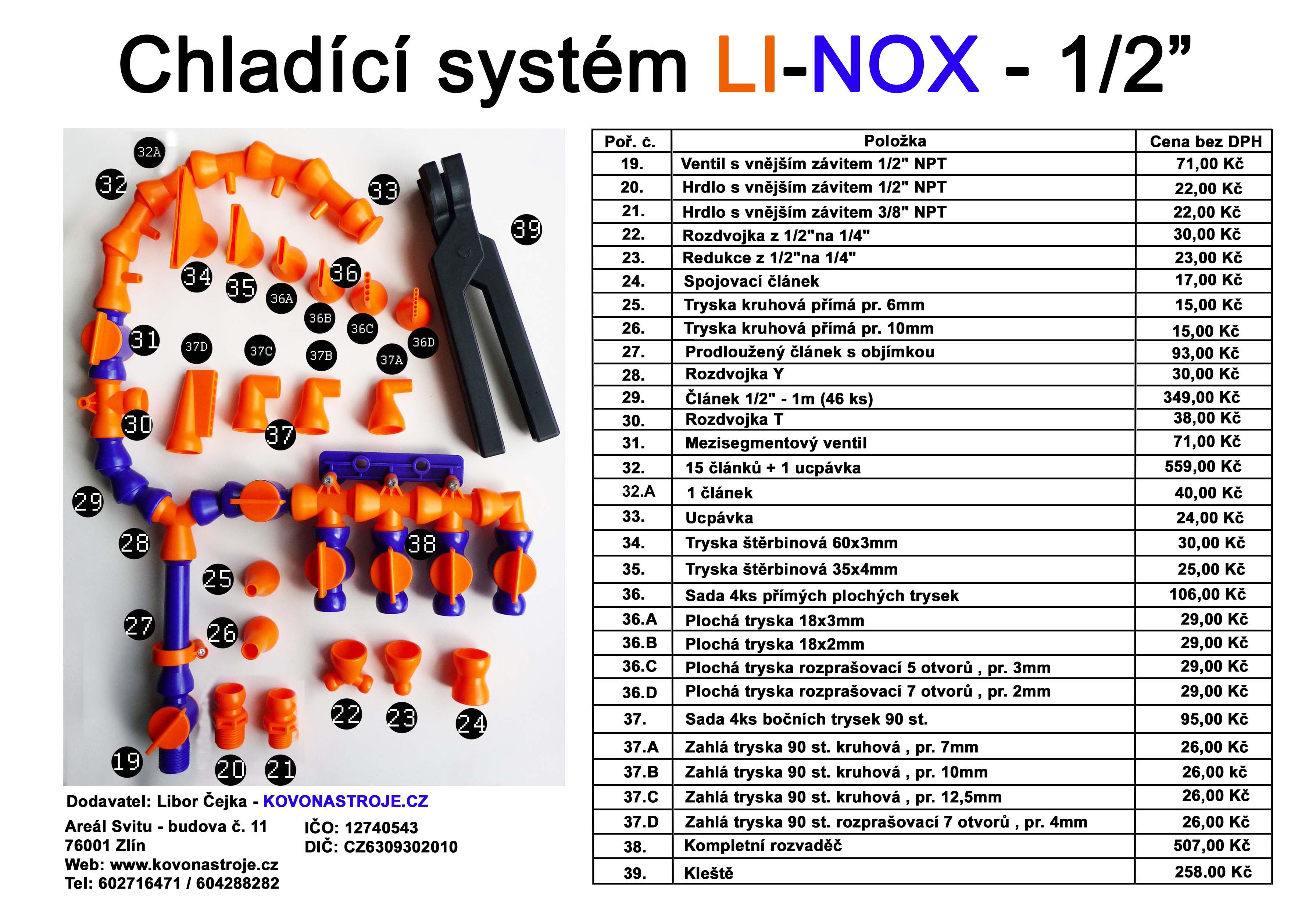

Jinak pro zájemce o klasické chlazení emulzí posílám přehledný ceník komponentů 1/4" a 1/2"
