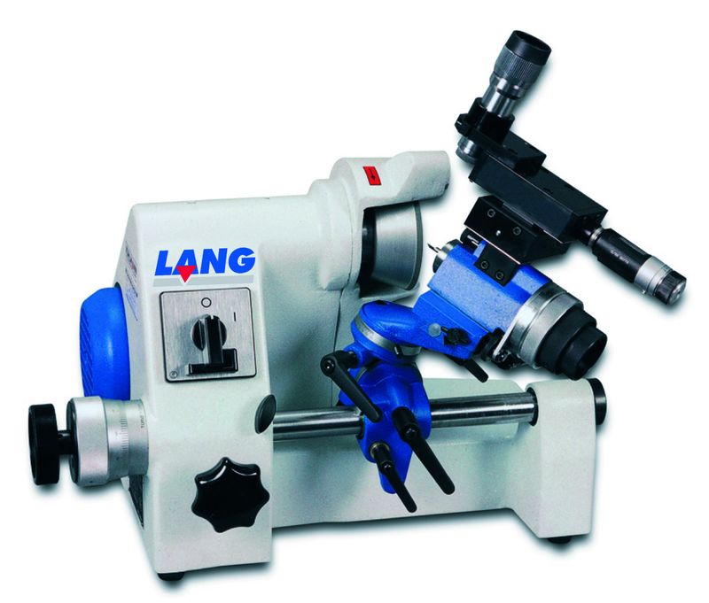

hledam busku pro frezy!!!

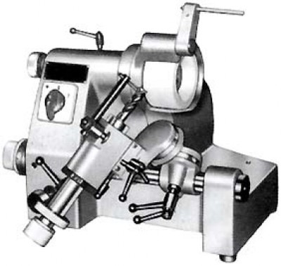

Nevím,co přesně chceš brousit ale to "nebo" je spíš na gravírovací frézy,čelní břity menších fréz případně malých záhlubníků.chybí tomu pohyb podélně kolem brusu což je podle mě základ.
Teda vlastně,on ten pohyb tam může být taky ale musel bys tam mít jinou hlavu,kde se pohybuje celá tyč která je jakoby v té hlavě a tady na té fotce to není,ale to co jsem měl v prackách tu hlavu mělo ,je otázka jestli je to v nějakém základním příslušenství nebo se to musí dokoupit,to by se to pak podle mě pěkně prodražilo :wink:
Měl jsem možnost si to na vlastní pracky osahat a na rovinu:do tří litrů jako pěkné těžítko :lol: ,co je nad trojku jsou podle mě vyhozený prachy
na fotce je ta palice na broušení šroubovic co jsem našel rychle na netu :wink:
snad je to z obrázku patrné,s tím už se dají brousi všechny břity

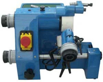

bruska na bruseny gravirovaci frez a na stopkovy frezy
Příspěvky: 23177
13. 8. 2010, 12:54
ja jsem tuhle koupil taky od unimaxu
jako prislusenstvi tam byla delici pripravek tusim druhe foto
potom kopirovaci pripravek viz foto u tumlika na vybrusovani britu na prumeru
pripravek na soustruznicke noze
pripravek na brouseni vrtaku (pouziva se spolu s delicim a je uplne k...)
diamantovy kotouc
korundovy kotouc
klestiny tusim 3,6,8,10,12
drobny vercajk jako imbusy hlicka na sundani kotouce sroubovaky
nahradni remen
nahradni zarovka do lampy
to je snad vse

no, jeste by nas mozna zajimalo, jestli ti tam jen tak stoji a pada na ni prach, nebo jestli na ni taky neco delas. jinymi slovy: stoji za h...o nebo se da pouzit? dik.
Příspěvky: 23177
13. 8. 2010, 1:57
no neco uz jsem nabrousil ale nejsem brusic a nemam s cim porovnat
jinak na kudly na soustruh jsem spokojenej
zkusil jsem jednu gravirovaci jehlu a zjistil jsem ze nabrousit ji opravdu tenkou nebude vubec sranda
jinak brity na cele valcove frezy taky ke spokojenosti
jeste jsem nemeril ale hadam ze najdu slusne vule a hazivosti v te delicce a v tom pripravku na kopirovaci brouseni na prumeru
jinak klidne rad predvedu (praha)

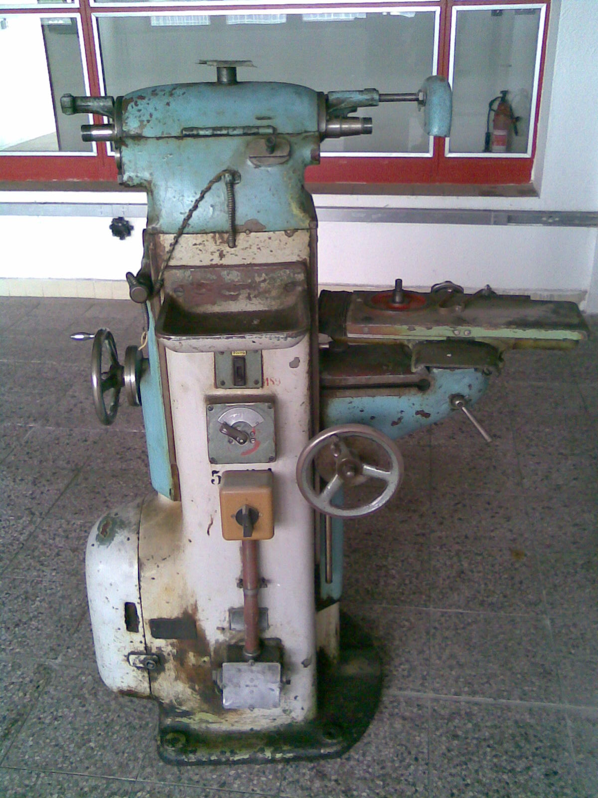

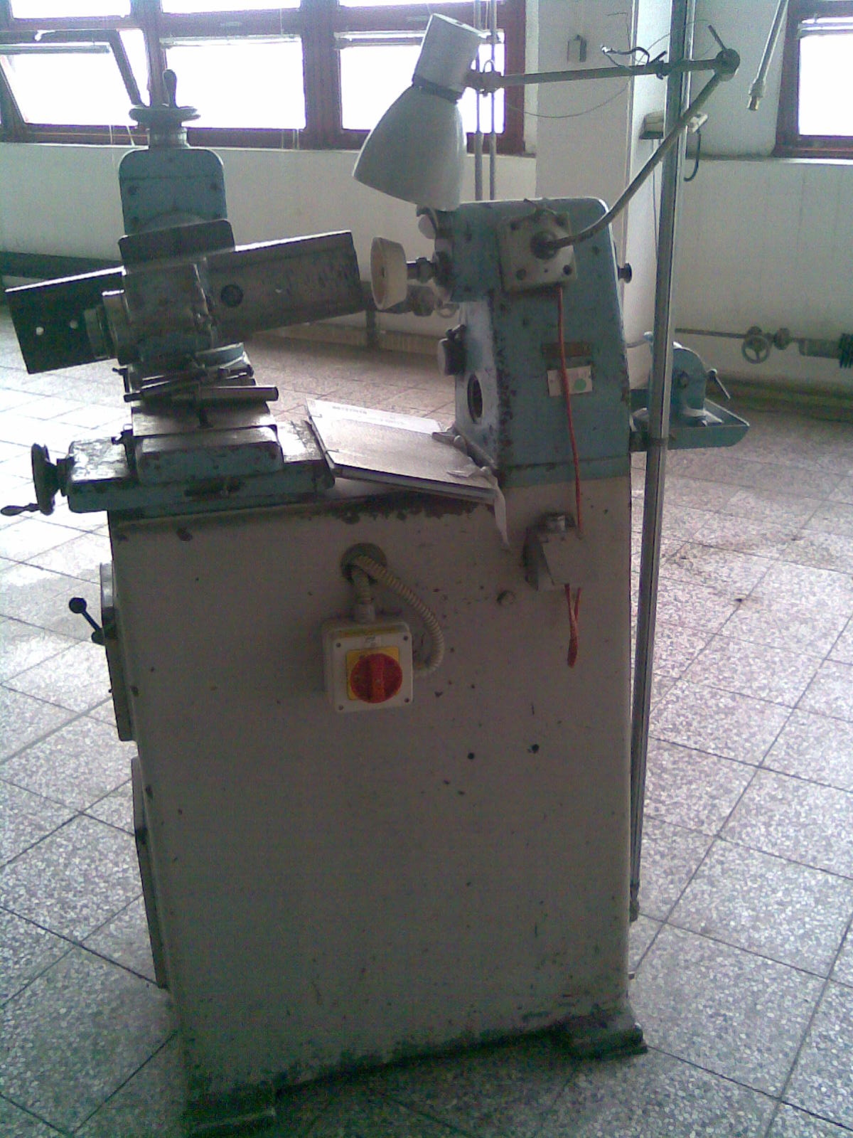

A větší brusku bys nechtěl? Asi bych věděl o N1 a BN13 za cenu šrotu, t.j. asi 5 až 6 korun za kilo. N1 je bez ničeho, BN13 má děličku a nějaké trny.
Jestli by byl zájem, zjistím nějaký kontakt.
N1
N1
BN13
BN13
