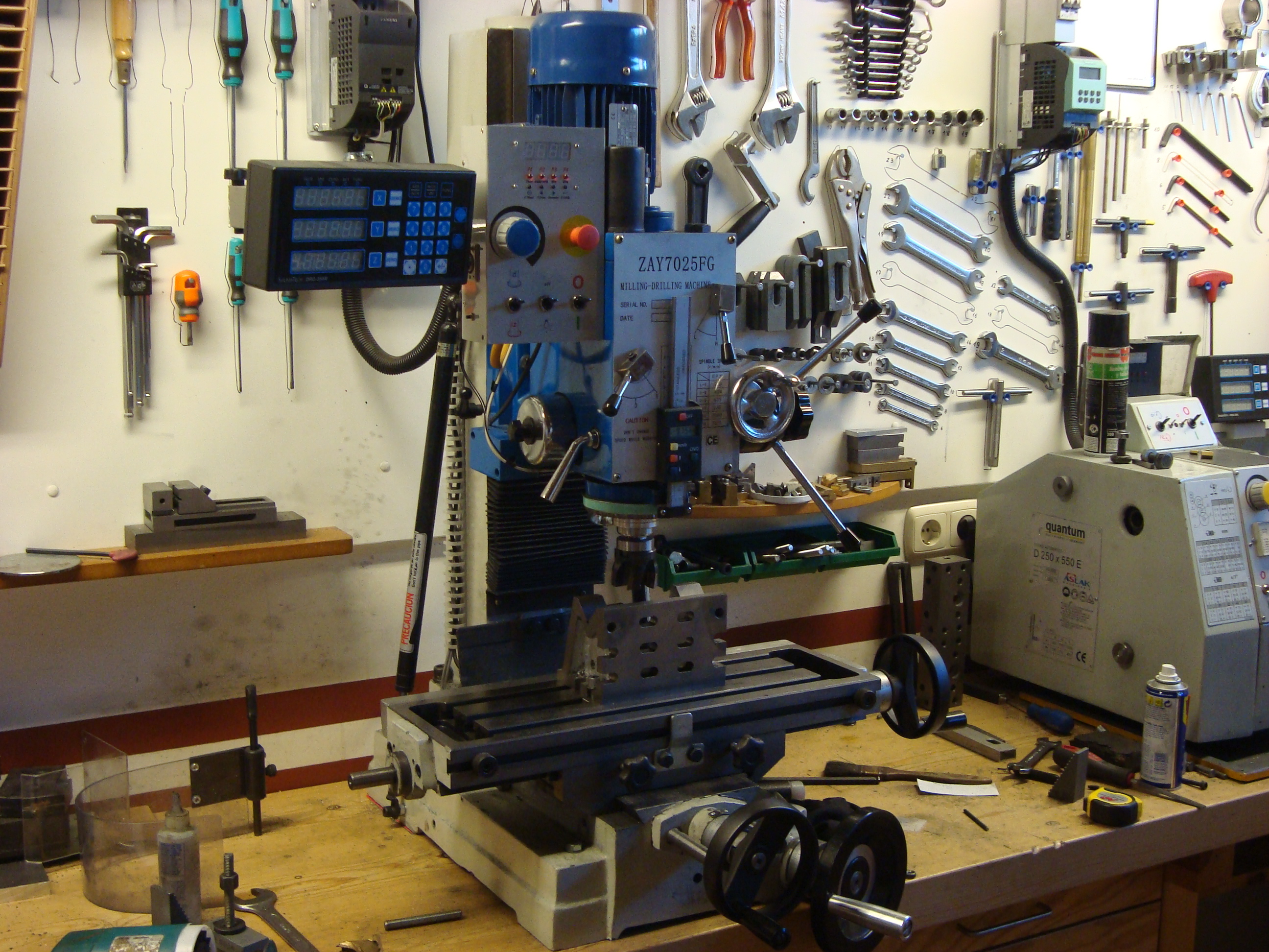

Priatelia,
Chcem Vás poprosiť o radu a pomoc pri výbere.
Chcem si kúpiť vrtačko frézku a na to málo financií ( vymeraných do1300,-EURO) si môžem maximálne dovoliť mašinku typu
Potrebujem si totiž viac menej ofrézovať aj oceľ, (čas od času nejaký kus).
Žiaľ ZAY7025 z Vyškova cenou presahuje môj "pytlík peněz" a to ešte bez dopravy. (škoda)
2.Ak áno, ktorý stroj by som mal preferovať?
Cenovo sa všetky tri stroje zmestia do tých 1300,-Euro aj s prepravou.
Preto by mi veľmi pomohla od fachmanov odborná rada, nie som strojár-skôr samouk (elektrotechnik na dôchodku).
Vopred vám Ďakujem..

Příspěvky: 3899
Bydliště: Havl. Brod
30. 6. 2013, 11:05
neodpovím přímo, ale snad k věci ...
Tak jak se čínský polotovar - BF20 prodává pod různým označením různých "výrobců" a vždy jde o to samé a liší se to snad jen jak silná či poctivá firma dohlíží na výrobu (a také si dá své logo a své kličky) Tak jak koukám na obrázky bych řekl, že ten druhý typ je opět jeden model od různých prodejců. Skoro bych si troufl říci, že výstupní kontrola v číně to dělí na ty lepší a horší a ty rozesílá do různých koutů světa. A lze i tak trefit na extrém v kvalitě na obě strany.
Na železo jsou slabé řekl bych obě - ne že by nefrézovaly - ale při záběru o desetinku klidně "uhnou". Na doma to často až tak nevadí, ale optimální to určitě není - ale tunový stroj pro nás amatéry do sklepa prostě není.
Pozor ale na jednu věc, abych mohl frézovat potřebuji nástroje a upínání a měření. Mám-li před sebou rozbité prasátko, měl bych peníze přibližně rozpůlit, půlku na stroj a půlku na příslušenství.
Aukro je/bývá ... další prodejní kanál normálních prodejců, je lepší dohledat prodejce a jet se na stroj podívat - cena může být i nižší než na Aukru. Svou BF20 jsem našel na Aukru a dalších dvou "prodejních" web-stránkách a vše vedlo na jeden stůl.

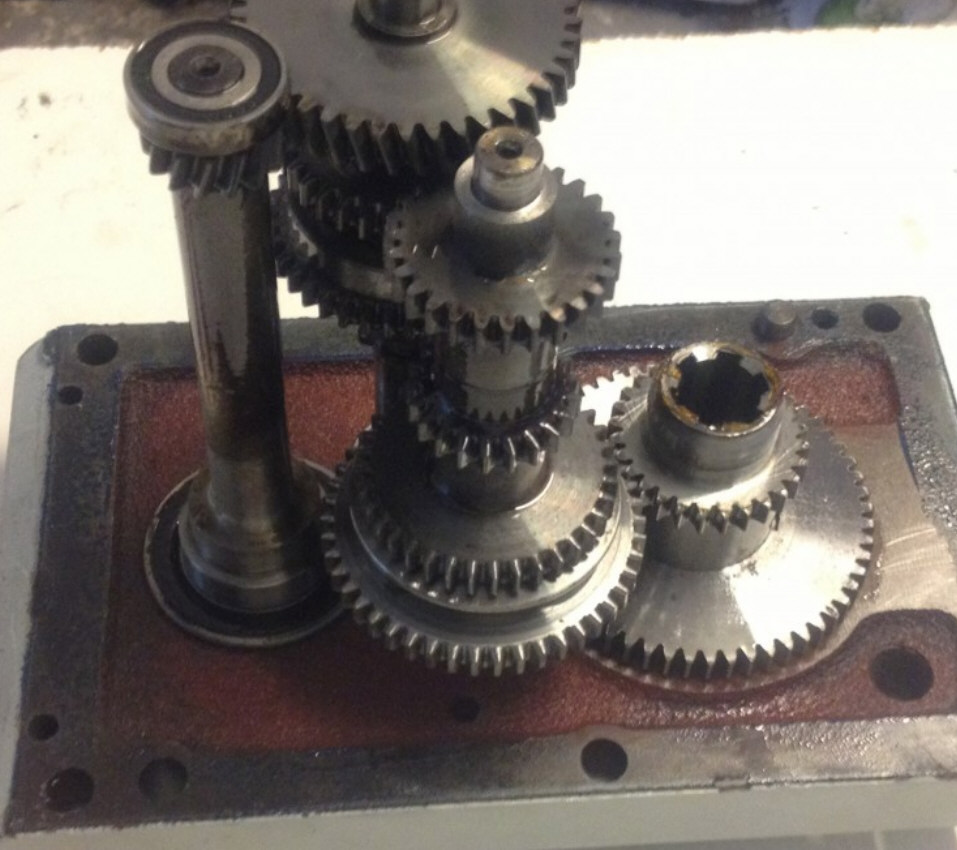

1. 7. 2013, 1:35

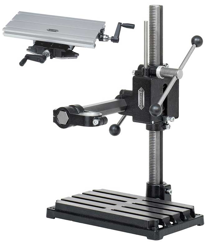

Kedysi ako "veci znalý laik" som si kúpil na Aukre vrtačko-frézku ZX7016 aj so stolíkom/podstavcom, ale je zrejme skôr na obrábanie dreva a plastu. potom som kupoval sadu upínania T12/M10, upínaciu hlavu ER 32/MK2 aj so sadou klieštin 2-20mm, a hromadu fréz aj hrubovacie no najviac drážkovacie. Keď som kúpil strojový otočný zverák 50mm tak som zistil že je skôr potrebný stôl so strednou drážkou. Inak povedané stále som rozširoval príslušenstvo, napriek tomu že stroj ešte nebežal. Už jednak preto že som mal ako prvé zakúpený malý sústruh za 8000.- Kč Asist 550W- AE 4...z Aukra.
Takže následovaly odchýlkomery 0.01mm a 0.001mm aj s meracími stojančekmi, mikrometer 25mm, digitálna šupléra atď, sada kovových kôl, kovové kolá na radenie, set presného odmeriavania, príruby na TOS sklúčidlá 100mm a 125mm, lapovacia doska, malé slzičky a to všetko od tumlíka. kartón rezného oleja Paracut, rôzne spreje s rezným olejom, bandaska s chladiacou a reznou kvapalinou aj s nádobou a čerpadlom. Nuž stroj ZX 7016 bude posunutý daľej inzerciou. Vtedy stál 8900,- Kč teraz ho tá istá polská firma ponúka na Aukre za 11.500,-Kč.
Pamätám sa, ako som kedysi dovliekol z Nemecka modelársky liatinový stojan s krížovým stolom od Wabeca za 199+199 DM zakúpený v Quelle. A s 500W dvojrýchlostnou vŕtačkou-s príklepom od Narexu som strúhal drážkovačmi 4mm hrubé železné plocháče na upínky, hučalo to od vibrácií a to som to drel na sucho. Ale zvládlo to.Nuž také boli začiatky vtedy. Takže predstava že ZX7016 je dosť mohutná na frézovanie ma presvedčila ako laika vtedy ku kúpe. No ako som sa tu dočítal na niektorom vlákne že ako rozumný stroj na frézovanie sa nehodí.
A napriek tomu sa nájdu borci, čo z neho urobia frézku CNC :) :)
na tejto stránke je kopa obrázkov ako na to:

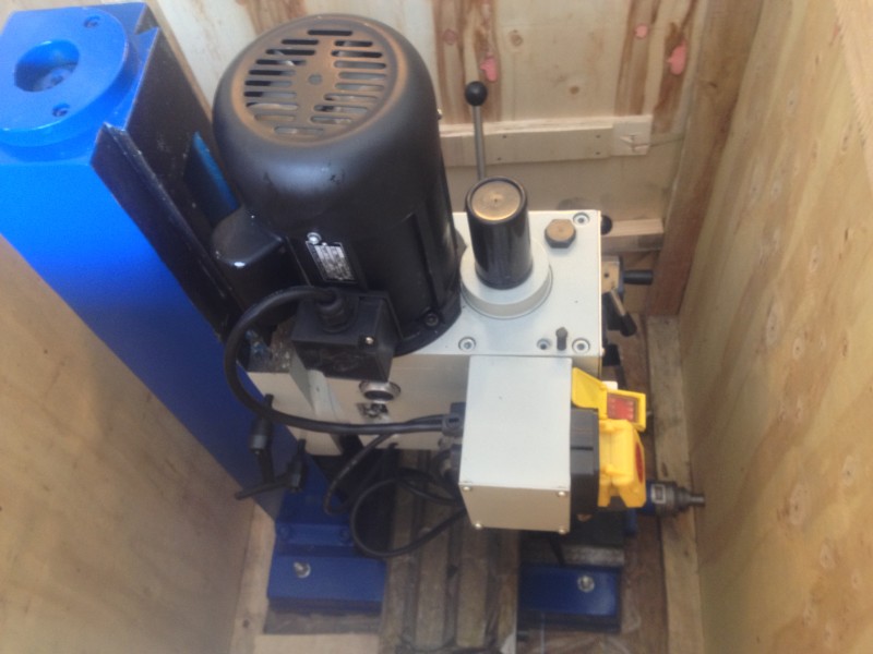

time - aktuálně mám BF 20L, čína, kterou tady ladil např. "potraviny".
Tebou vybraná 25 je určitě o něco lepší a tužší, ale. Jestli předpokládáš, že to vybalíš, seřídíš a budeš frézovat, zapomeň. Rybiny hrubé, posuv Z katastrofa, vůle a nepřesnosti na šroubech X a Y v řádu desetin a více.
Já mám jako požadavek ruční frézování nerezu do rozměru 50mm frézou pod 3mm (modelařina) a postavit na stůl mimo černou dílnu. Proto jsem volil "menší" 20. Je otázkou, jestli u té 25 Ti budou stačit převody a elektro výzbroj.
jako nutné pro práci:
- zaškrabat všechny rybiny a spoje, mj. v spoji pinoly 1/10mm zakopla fréza
- DRO
- posuv Z + protiváha Z
- vyztužit
- část vibrací, které spolehlivě štípou HM frézy pochází z nepřesné převodovky a ne zcela optimálně vyváženého motoru.
Prostě je to za nějaké peníze funkční polotovar. Levněji to po částech nevyrobíš/neseženeš. V čínském CNC provedení bych se toho bál.

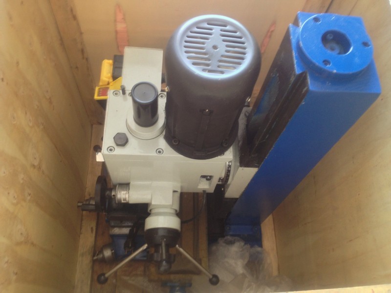

Nuž som skôr videl bezpečnejšie riešenie asynchrónny motor s klasickou prevodovkou.
Z otáčkami si veľké starosti nerobím, väčšinou mám štandardné HSS frézy a frézky čo som na Aukre dávnejšie všelikade poskupoval.
Takže zatiaľ s kúpou akosi stagnujem. (Aspoň som si vopred objednal schodiskovú rudlu s nosnosťou do 250kg.)

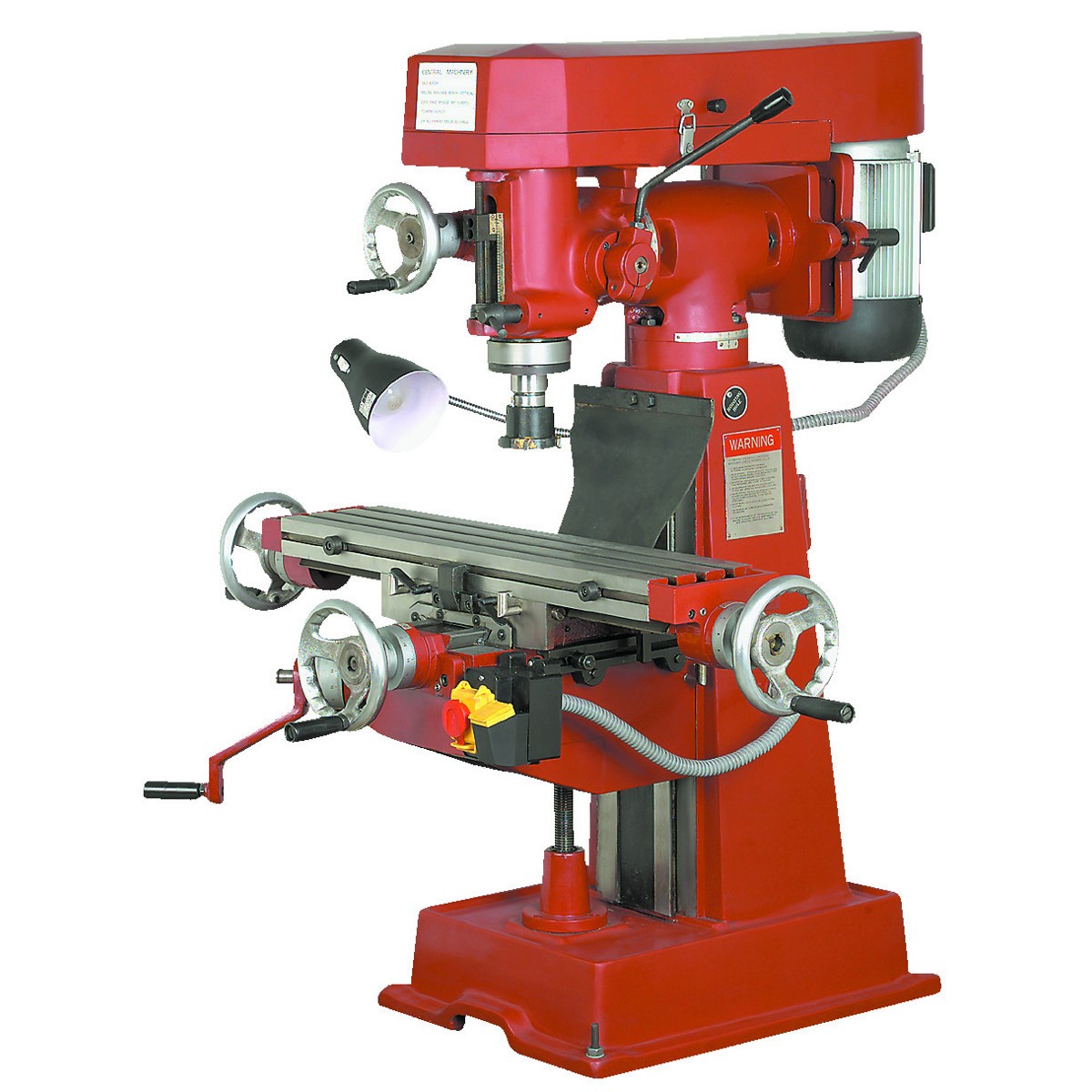

5. 7. 2013, 12:40

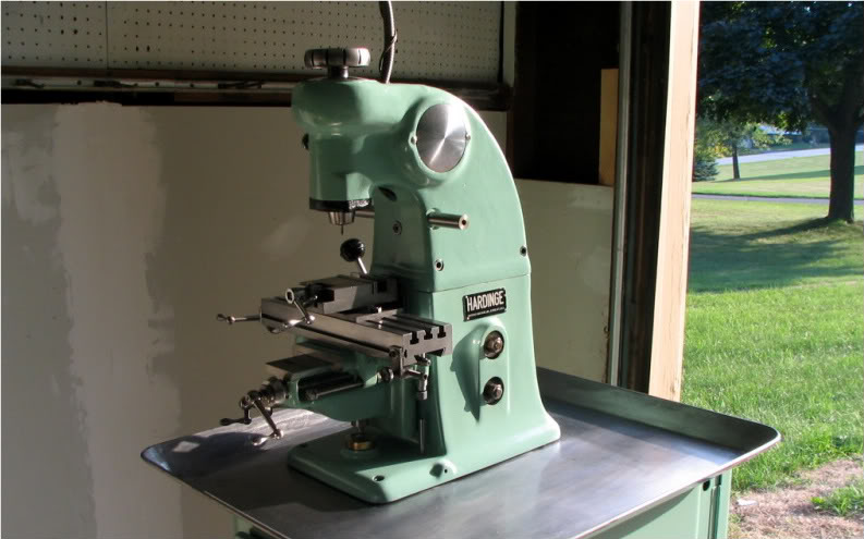

zaujímavá frézka, ale za tú cenu sa dá kupit dospelácka spoctivej sivej liatiny :mrgreen: mne by sa pačilo niečo takéto, lebo tiež nemám kam dať 700kg mašinu

to zelené vypadá dobře, ale 700kg je jenom 10x víc, než na ten stůl dám ...
ETIT - když se tak dívám na ty poslední obrázky od time, tak si říkám že je na té pinole hafo zbytečných spojů a otočností, které nevyužiješ a budeš škrabat a škrabat jak mourovatý. horizontální z toho naklopením hlavy neuděláš, pootočením rozsah pojezdu nezlepšíš (ten kloub není přesný, uhne to) a sinusová deska nebo podložky v případě pořeby udělají stejnou službu jako naklápění hlavy.

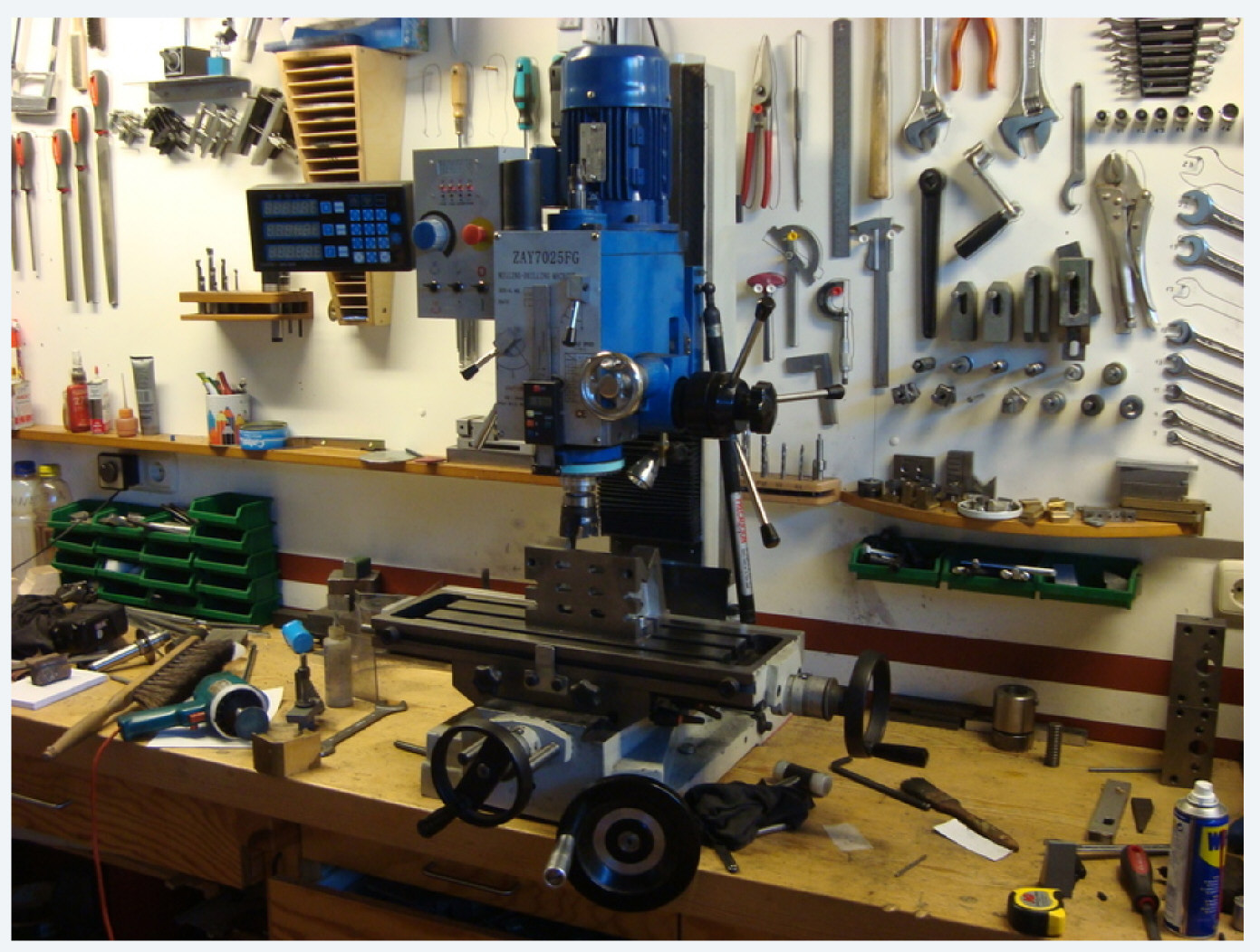

5. 7. 2013, 6:40
Vidím, že ZAY 7025 sa dá vymakať s frekvenčným meničom, plynovým tlmičom atď a atď.

time píše:Vidím, že ZAY 7025 sa dá vymakať s frekvenčným meničom, plynovým tlmičom atď a atď.
libí se mi tam ta nasazená freza :D :D to až da do zaběru tak se to rosype :D :D :D
Příspěvky: 8747
6. 7. 2013, 11:25
mě by spíš zajímalo jestli se v takovejhle dílnách někdy pracuje nebo jen uklízí, vše má své místo, nikde ani špona.. to je takovej sen.. já jednou když nemůžu něco najít tak uklidím a pak za měsíc je to zase to samé.. :D
