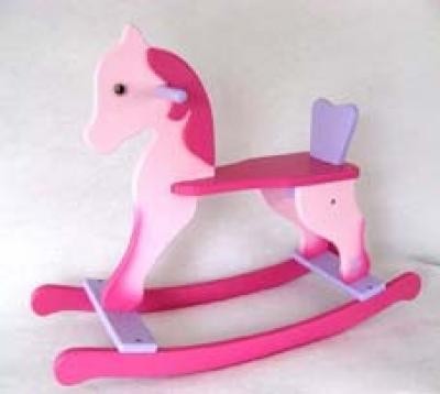

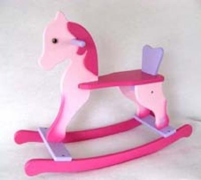

nemal by niekto niečo take potreboval by som rozmery chcem spravit dcerke konika

20. 12. 2010, 5:12
Raninko píše:nemal by niekto niečo take potreboval by som rozmery chcem spravit dcerke konika
hupaci.rar
(41.16 KiB) Staženo 481 x

21. 12. 2010, 12:04
Jurajtn Dakujem potešilo ma to už sa idem do toho pustit vysledok potom ukažem :D

27. 12. 2010, 10:08
tak konik pre babo je hotovy spravil som ho manualne a freza cnc len tak kukala z kuta dielne je to smutne ako to v živote chodi :D
