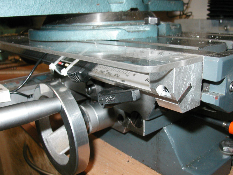

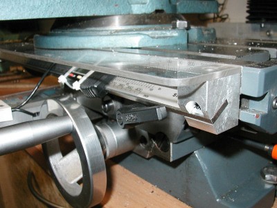

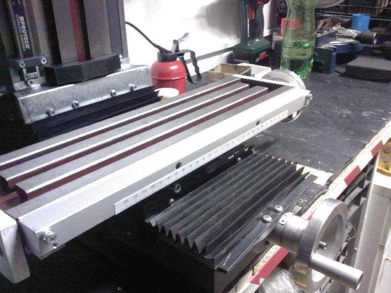

Chci si udělat odměřování na frézce ASIST a dumám kam přidělat posuvku na podélný posuv, tak aby nebyla vidět a taky v případě chlazení aby byla schovaná. Na příčném a svislém posuvu to vymyšleno mám.

při courání na netu jsem viděl toto řešení

Myslel jsem, zda to nemá někdo vychytaný a narvaný pod podélným stolem. Možná by to tam šlo narvat, trochu profréznout, dle velikosti posuvky a byla by celkove schovaná včetně kabelu.

Už mám vyřešeno.

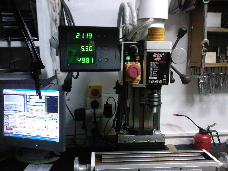

Už mám i zobrazovač.

moc pěkné, kde jsi získal ten zobrazovač?
Pavka
Příspěvky: 908
Bydliště: Ronov
8. 10. 2010, 6:50
Ten zobrazovač jsem udělal já a pro potraviny už druhý. Fungují spolehlivě.

Jo, jak říká Pavka, fungují spolehlivě. Je to sice věc názoru, ale po prvním mantování na soustruh jsem to stejným způsobem řešil i k frézce. Chce to ale dobře zakrýt posuvky ohledně špon ale taky hlavně kvůli chlazení.

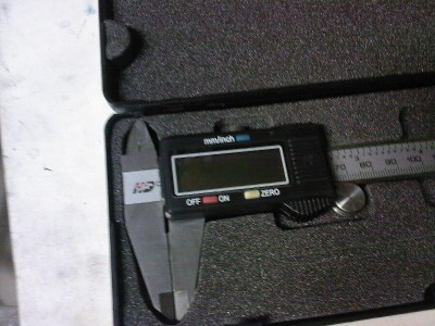

Už jsem poprosíl potraviny aby sem dal fotky vhodných posuvek co on používá k odměřování.
Potraviny, ještě bych poprosíl zda bys mohl jsem dát ten obchod kde ty posuvky kupuješ, díky.
potraviny
Příspěvky: 1965
Bydliště: Most
9. 10. 2010, 10:14
Tak ty posuvky co se týče 300mm naprosto spolehlivě fungují jsou tyto: http://www.internetshopping.cz/eshop.ph ... de=8820799
Dát pozor!!! 150mm PROTECO nefungují. 150mm kupuji v Praze ve skladě cca 300,-Kč/ks, nějaké v dílně ještě mám ležet, tak mohu poskytnout. U těchto posuvek je třeba pouze prohodit zapojení DATA za CLOCK u návodu co poskytuje Pavka a u 300m zapojení sedí.Co je to za značku těch 150mm nevím, při nákupu se řídím pouze touto značkou co je ve předu natištěna.
