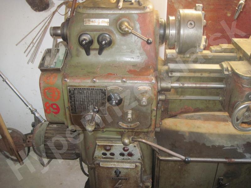

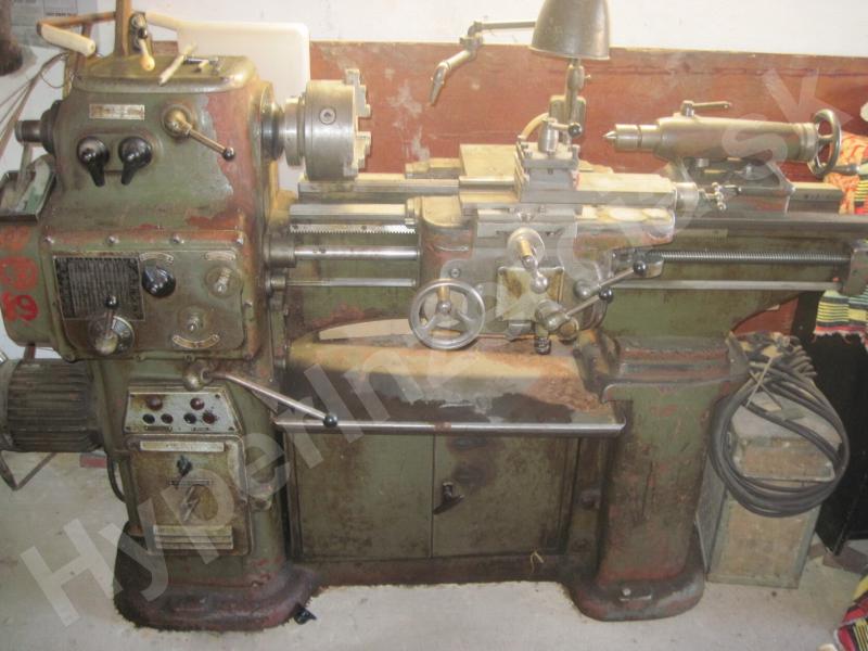

zdravím,
zajtra sa idem pozrieť na tento sústruh: http://stroje.hyperinzercia.sk/kovoobra ... struh-s28/
chcel by som ho do garáže na domáce práce (Zetor 6718, Praga V3S)
predpokladám, že budú chýbať výmenne oz. kolesá, motor asi tiež nie je pôvodný
čo naňho poviete za tú cenu? len tak na prvý kuk...
ešte doplním rok výroby 1962
chýbajú nejaké ovl. páky

Jo, tak to chodí, chce to jednat fakt rychle. Prostě tam přijít a jednat ve stylu "existuje nějaký pádný důvod, proč si ten stroj nemůžu odvézt už teď?".
Ale nebuď smutný - podle mě to za ty prachy nebyla žádná výhra. A to příslušenství ... pár rezatých vrtáků a olámaných nožů. Budou lepší kousky k mání.

meral som odchylkomerom hadzavosť vretena a na to že to asi išlo roky bez oleja to boli len 0,03 mm. Na suporte samozrejme boli vôle jak sviňa ale to sa asi dalo doladiť klinami...
dokonca to malo aj pôvodny výstupný protokol
o presnosti stroja :)
