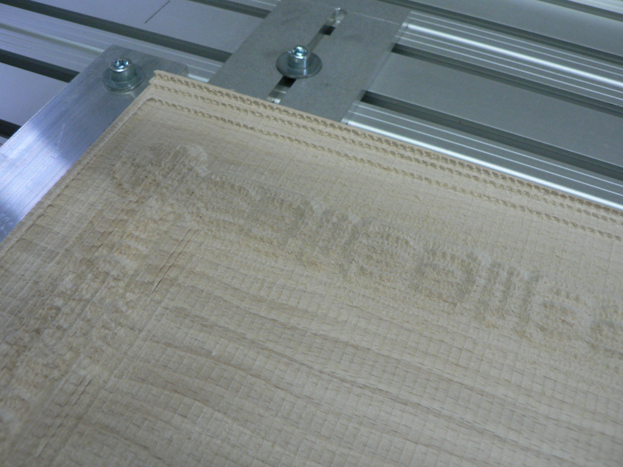

Dobry den,
po niekolkych mesiacoch spokojneho pouzivania sa obajvil problem, s ktorym sa mozno niekto z Vas stretol.Pri "hrubom" opracovani modelu (model a G-kod z Vectric 3D a dalsie spracovanie Mach3) mi pri kazdom novom opracovani dojde k posunu po osi Y (tak,akokeby si system "nepamatal" polohu bodu nula).Trocha obtiaznejsie na popis,mozno viac napovie obrazok.Za vsetky napady vopred dakujem.
Ukazka nespravneho posuvu

Je problém v softu anebo stroji? Zvážil jsi možnost, že osa Y je nějak mechanicky blokována a pravidelně proklouzne? Je to poznat na zvuku při přejezdech.
Moc jsem ti asi neporadil, ale s mechanickým problémem jsem se sám setkal - mohl za to přidřený šroub. A krom toho mě štvou rady typu "všechno bez rozmyslu zahoď a přidej se k naší svaté věci". :evil:

na 95% je to mechanická záležitost. taky mě po asi dvouletém provozu začala stávkovat Zetová osa, stačili vyčistit matici a bylo po problému.
souhlas s rawen, neustále snižování kvality machu mě docela hněvá, sám tento soft používám 5 let a s naprostou odpovědností mohu prohlásit, že chyby nedělá. jediný zdroj chyb je mezi monitorem a klávesnicí nebo v mechanice (jak to bude pravděpodobně i v tomto případě).

k teme: mne to robil povoleny cervik na spojke, cca po dvoch mesiacoch chodu stroja

Take bych to videl na mechanickou zalezitost pokud to do ted fungovalo. Pokud muzes tak prehod rizeni os X a Y , poznas hned kde je chyba.

Tak som os vycistil,namastil a nastavil.A vsetko funguje ako ma,ako nove.Dakujem vsetkym za rady a pomoc.
