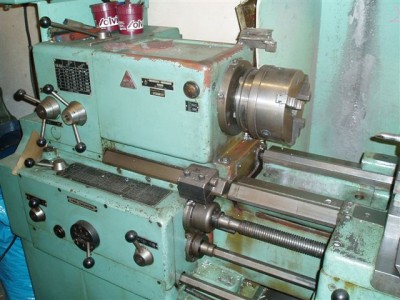

Nemáte někdo v okolí severu Prahy nebo Kladna soustruh SN40B, SN45B nebo SN50B? Dostal jsem nabídku na tenhle soustruh, ale zdá se mi že je hlučnější vřeteno. Tak jsem si chtěl poslechnout i jiný kus jestli je to normál nebo náznak drahé opravy.
Kdyby byl někdo od té dobroty, byl bych moc vděčný.
Díky

Protože jsem zatím viděl a šlyšel v chodu jen jeden tak jsem to chtěl porovnat. Přišlo mi, že trochu šrotoval. Ale třeba je to v pořádku.
Zítra si jedu vyzkoušet ještě SN45A (tu nejstarší s tlačítky na vřeteníku). Poslechnu jí a jestli bude šrotovat stejně jako ta SN40B tak bych Vás ještě využil, jestli můžu. Pak bych se až spokojil s tím že je to normoš.
A ještě dotaz. Rozdíl mezi béčkem a céčkem je rychloposuv ale je ještě jiný rozdíl mezi ačkem a béčkem, kromě elektroskříně na vřeteníku a koněm na vačku? Se mi béčko líbí víc ale zase jsou dražší.
Kalené lože mají snad všechny tři typy?
Váhám mezi SN40B, SN45A a SN45B. Jestli stojí za to si připlatit za to B a mít o něco novější a modernější soustruh.
Jsou to dilema, před měsícem bych bral první Tosáckej soustruh co by se objevil a už si zase vybírám.

Tak ta SN45A byla docela vyběhlá, navíc nepřipojená tak jsem jí ani nemohl vyzkoušet.
Tak už mám dispozici jen jednu SN40B (tu na fotce), jenže ta má to hlučnější vřeteno a zdá se mi za 45tis drahá.
Musím hold ještě hledat.

Ta SN45 byla ta co je teď na Bazoši. Ta je nic moc.
Tu na fotce mi nabízel někdo na můj inzerát. A kromě hlučnějšího vřetene je jak nová. Pán na ní prý dělá opakovaně v setinách. Jenže chce 45. Tak se rozmýšlím jestli je to dobrá cena.
