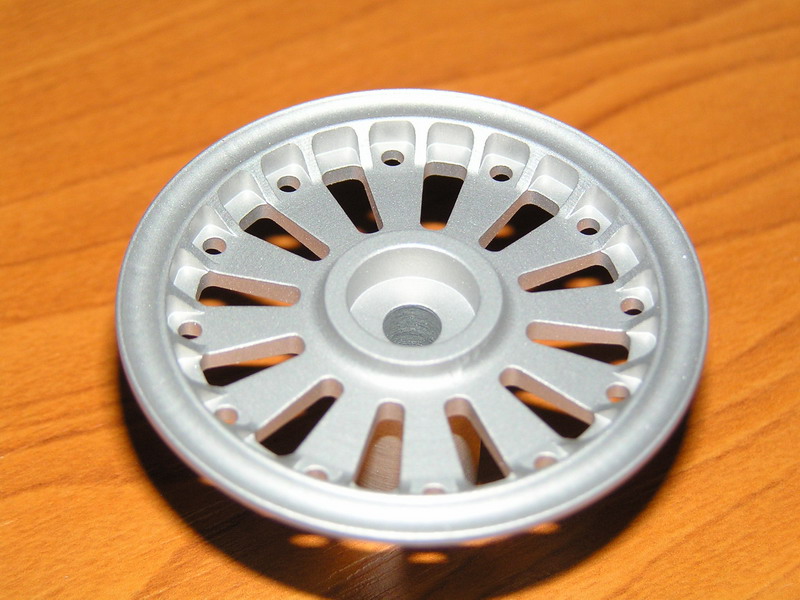

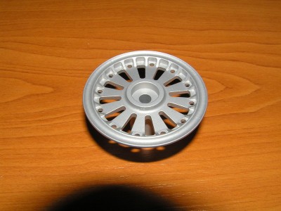

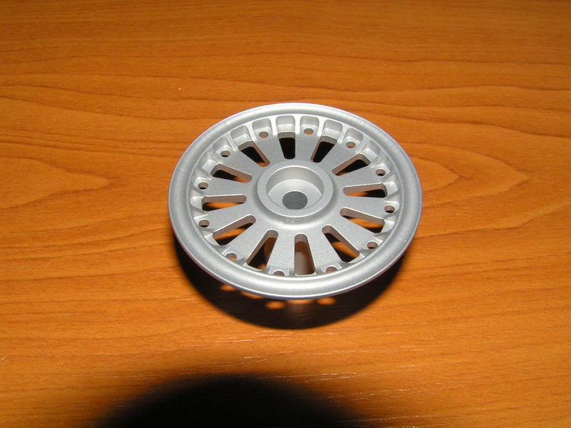

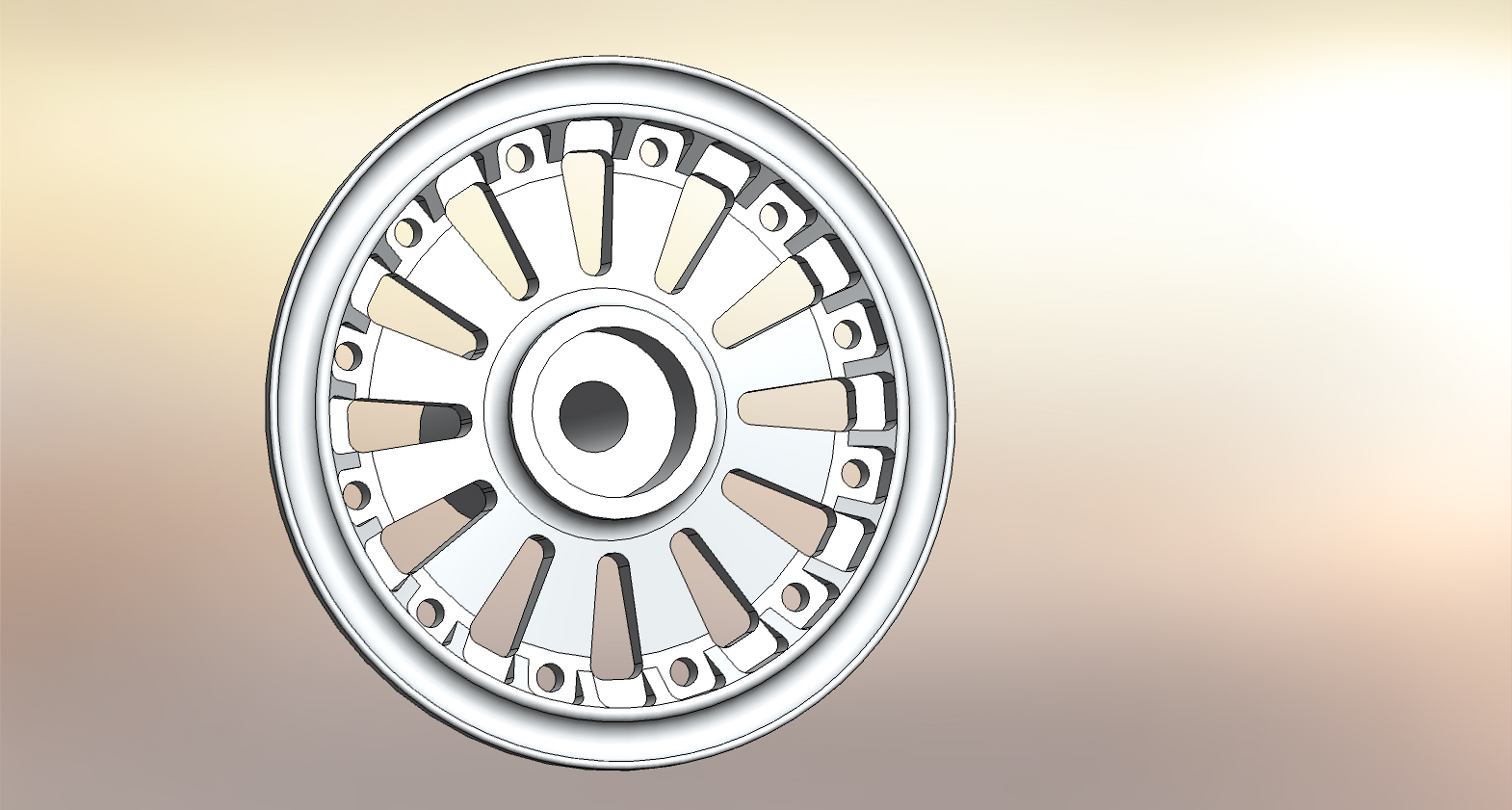

Dnes se mi povedlo vyrobit disk kola na model L-159 Alca. Vše je frézováno (do stroje jsem upnul polotovar s rovnou horní stranou). Základní tvar je vytvořrn kulovou frézou 3mm (18000 ot F800 ) - spirálové obrábění. Ostatní vybrání frézou 1.5 mm (22000 ot F500). Následně lehce opískováno.
Návrh ve 3D
Návrh ve 3D
Realita
Realita

To nemá chybu. Dělal jsi upínací přípravek?

Pěkné :-) V jakém je to měřítku?

Bylo to upevněno ve sklíčidle. To je přišroubováno na dural.desku a ta deska na stůl. Je to v měřítku 1:6.5. Vnější průměr 50 mm. Měl jsem strach z použití frézy 1.5 mm, ale šla tam jak do másla (a to je čínská) :lol:

Jestli to není tajný, jak jsi to pískoval? Ten povrch je super!

Je to opískovaný pískovací pistolí z OBI (tlak vzuchu 6-8 Atm). A teď to nejlepší - nasypal jsem do toho písek z Malediv - manželka trochu protestovala ale nic jinýho po ruce nebylo :roll:

v cem jsi prosim te vygeneroval g-kod?

SolidCAM

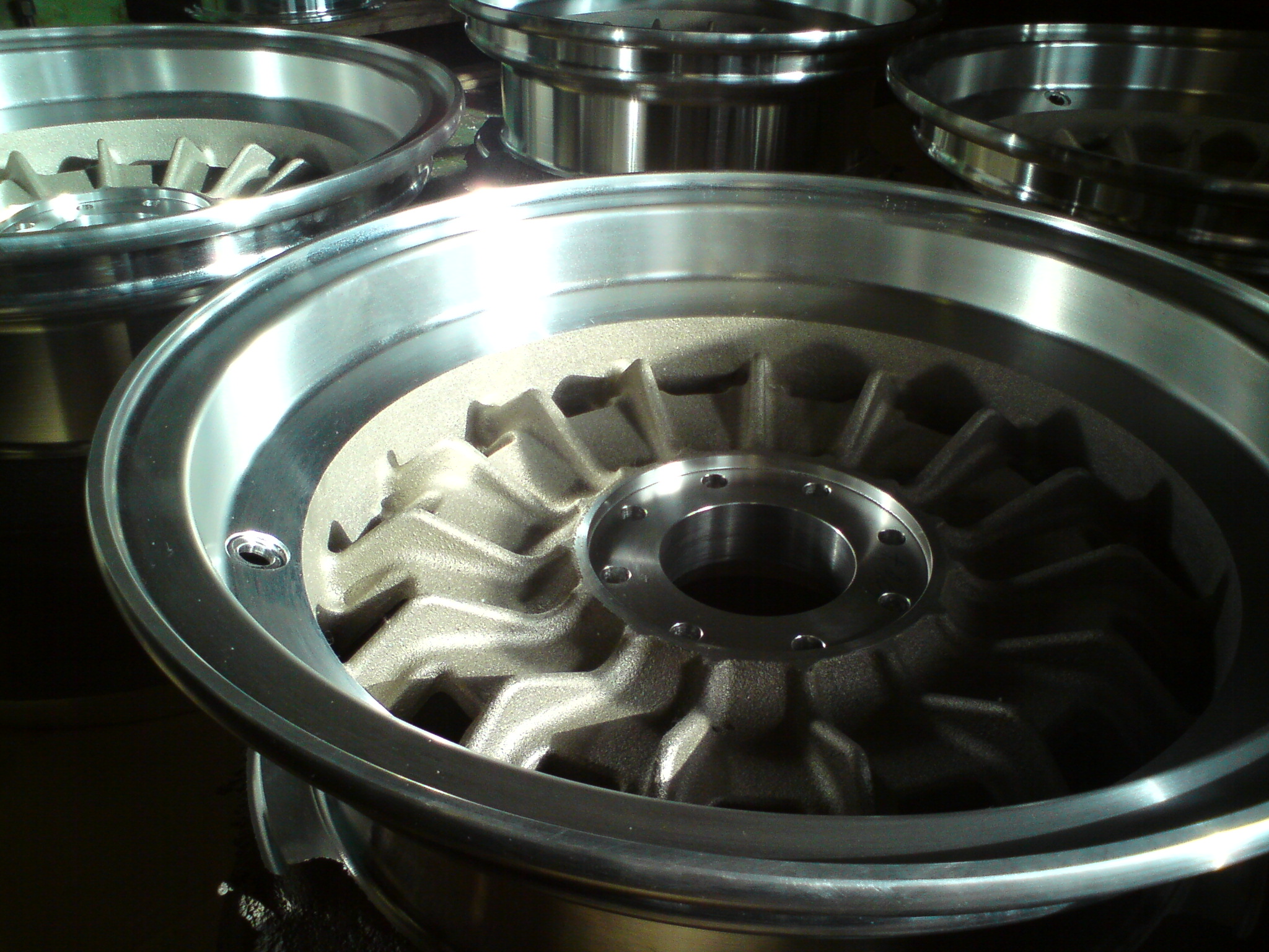

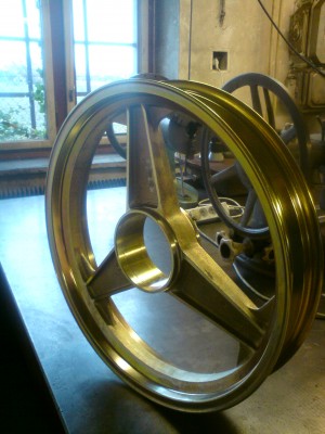

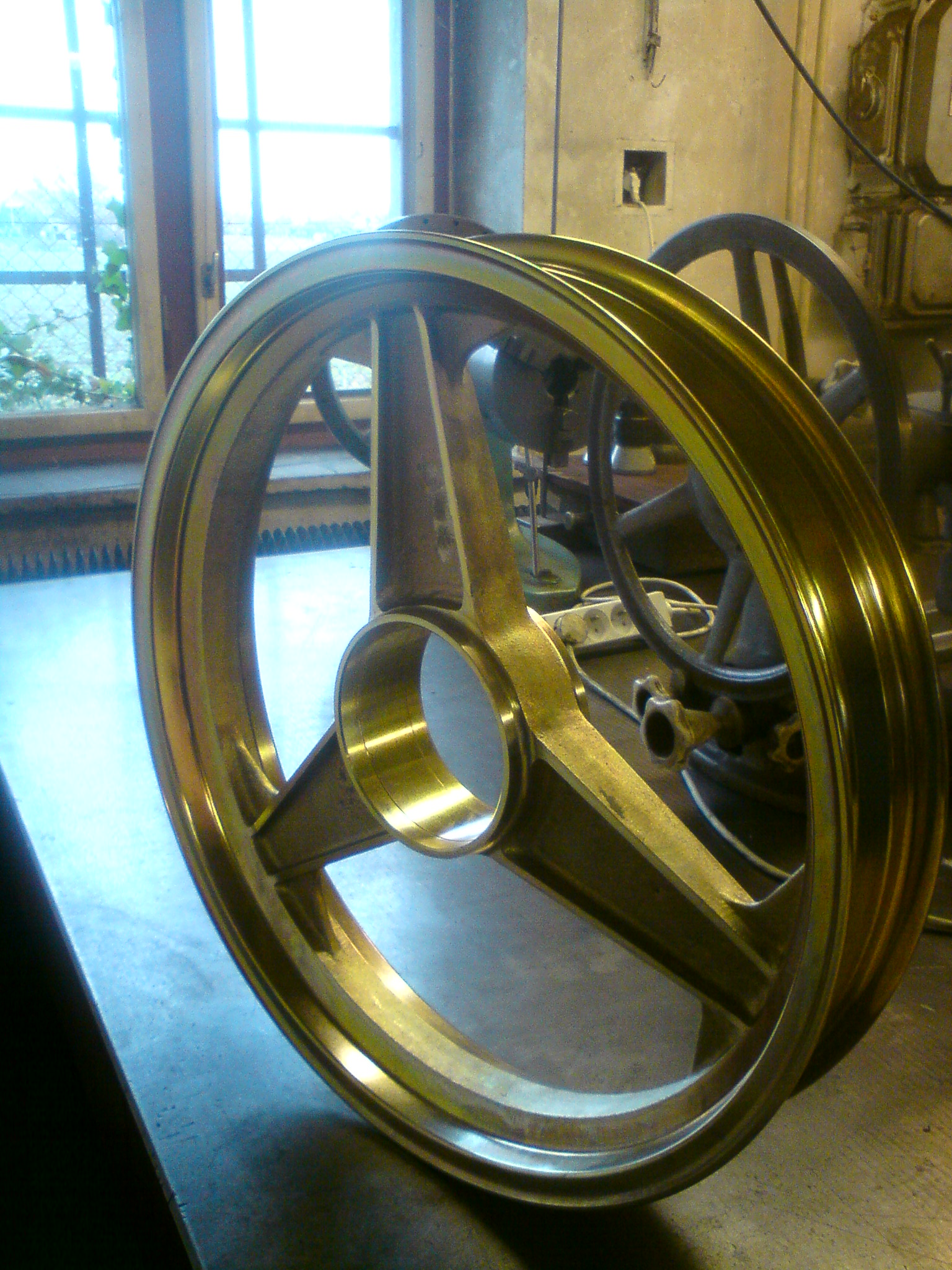

Pokud jde o kola přikládám pár fotek co dělám v práci, odlitek poté obroben (horčík)
Pavelono
Příspěvky: 390
Registrován: 28. 1. 2008, 1:18
Bydliště: Sokolov
5. 11. 2010, 5:15
Ahoj dyntyd vidím že tam děláte i kola na motorky? To je zlatej elox? To tam děláte taky?
QNX
Příspěvky: 3689
5. 11. 2010, 8:25
dyntyd: Co to je za slitinu?
dyntyd
Příspěvky: 387
Registrován: 13. 12. 2007, 1:40
Bydliště: Hradec Králové
6. 11. 2010, 7:22
Ano děláme máme vlastní slévárnu na elektoron (hořčík) odléváme i hliník a zlatý elox děláme také
