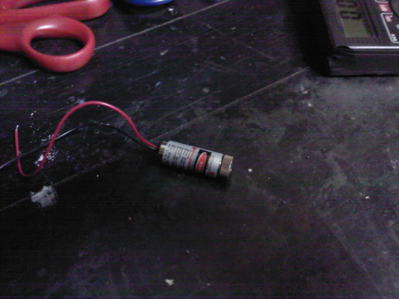

Rád bych použil laserový kříž na frézku, ale problém vidím v tom, kam ho přidělat. Samotný laser je o velikosti pouze prům. 12mm o délce 35mm. Pokud ho přidělám na samotné vřeteno a bude svítit pod úhlem na stůl, bude se mi kříž pohybovat na závislosti zvedáním vřetena. Aby se kříž nepohyboval musel bych ho upnout místo frézy a to je mi k ničemu. :cry:

Rád bych to používal jako pomůcku pro vrtání, bylo by to daleko jednodušší, alespoň pro mě.

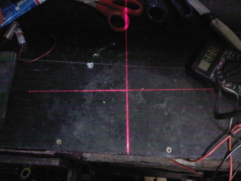

V tom horším případě mám v záloze ještě dva lasery, který dělají čáru. Ty bych použil jeden z leva na vřetenu a dělal by čáru v ose X a ten druhý bych narval za vřeteno a ten by zase dělal čáru na Y. Střed obou čar už jako kříž by se pak už vůči zdvihu vřetena neměnil a neměnil by se ani dle výšky obroku. No, teorii mám vymyšlenou, snad to bude fungovat. :lol: Co vy na to?

Dát dva lasery s čárkou na 90st pootočené a upevněné svisle vedle vřetene na roztečné kružnici opět v 90st. rozřazení.
Vznikne kříž, jehož střed se nemění s výškou v rovině Z.

Mad_BOXs píše:Dát dva lasery s čárkou na 90st pootočené a upevněné svisle vedle vřetene na roztečné kružnici opět v 90st. rozřazení.
:wink:
Přesně takhle jsem to nějak myslel :lol: i když možná špatně napsal. :cry:

střetový bod obou proužků bude pořád v jednom místě ale ty laserové paprsky ti pokračují dál takže se ti ten kříž bude s větší výškou vykreslovat opět mimo a když pojedeš níž tak to bude jen zrcadlově blbě! a když je dáš někam kde se s se zetkem nehejbe tak jelikož budou pod ůhlem tak se ti budou protínat správně jen v nastavené výšce ale když tam dáš obrobek a posvítíš naněj tak to bude o jeho výšku opět blbě!

Tak to jsem nepobral. Kříž protnutý ze dvou paprsků bude stále na steném místě.
Je to průsečík rovin v X a Y ose.
Přece se jedná o čáru a ne o bod.

Asi si tak zase nerozumíme. Oba dva lasery dám na vřeteník jeden bude dělat čáru na ose X a druhý na Y. Oba budou kolmo se stolem a zároveň v ose Z. Pokud budu hýbat se Zetkem, tedy i s vřeteníkem střed obou čar se nehne ani v případě, na výšce obroku. Zkuste mi to někdo vymluvit. :wink:

Ono to bude fungovat i na portálu. Ani to nemusí být na Z ose.

¨jo protínací bod obou čar bude pořád na stejném místě , ale co když to zvedneš? tady jde oto kde se t ty čáry zobrazí!
pravda pokud to bude umístěné rovnoběžně s osou Z tak to bude pořád ve stejném místě ale pokud to umístím pod úhlem aby se mi středy těch čar střetly na pracovní desce , tak to bude s každou jinou výškou někde jinde, ne?

Ne, špatně si to představuješ. Pokud máš laser naklopený pod nějakým úhlem v ose zobrazení čáry a zvedneš ho, nebo přiblížíš tak se ti ta čára ani nehne do strany. Souhlas?
A teď dej druhý.
