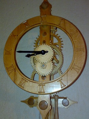

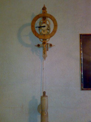

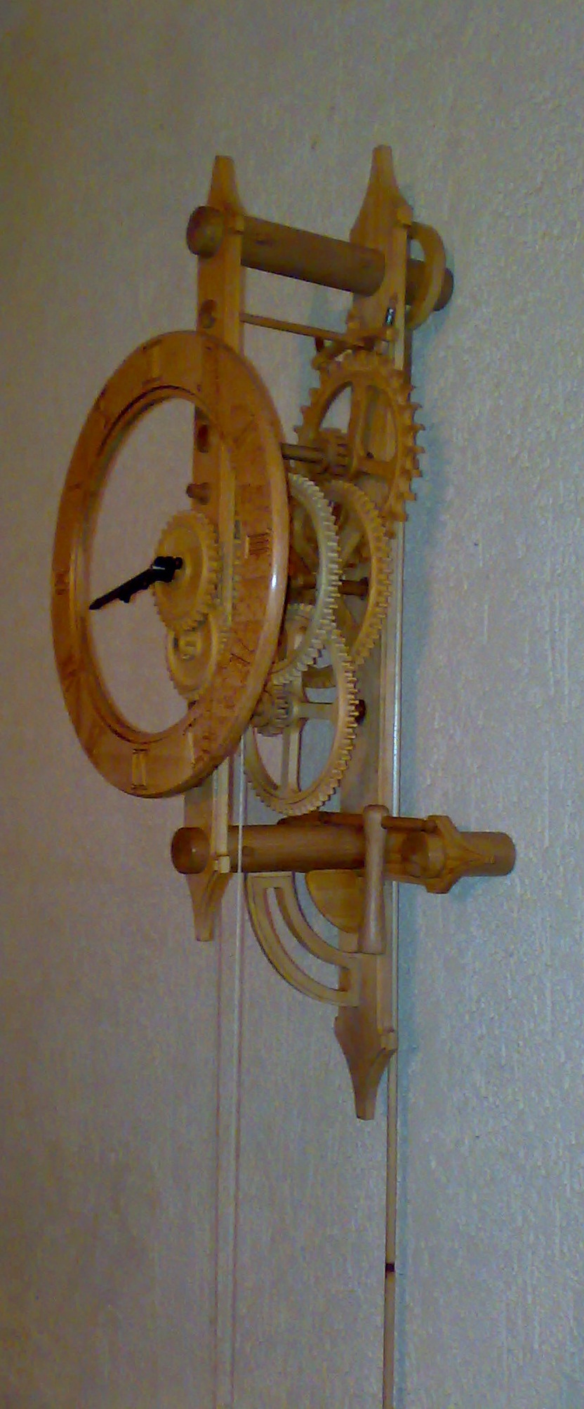

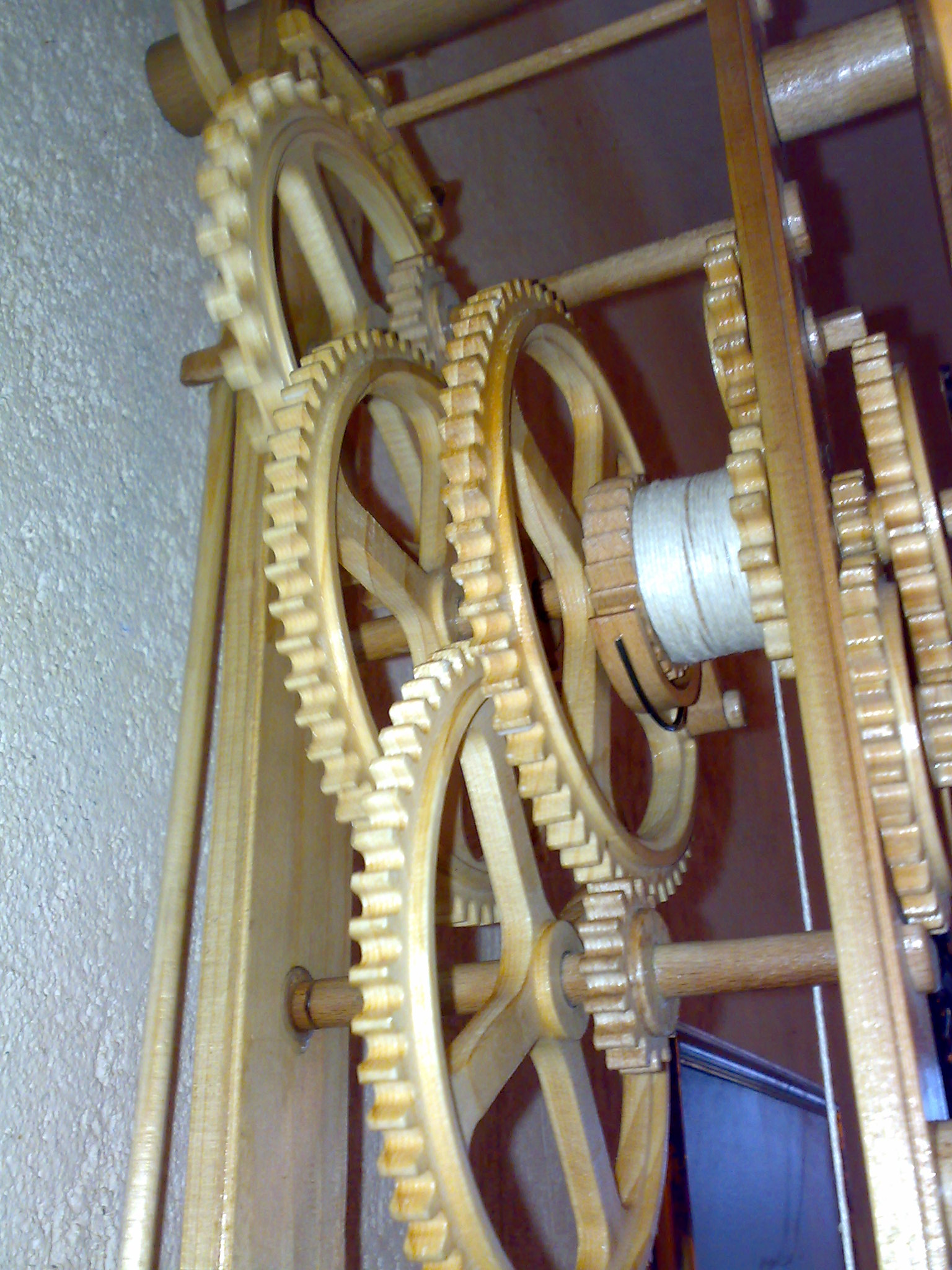

Dřevo bylo použito co dům dal, po ohoblování 10mm. Velká kola byla vyrobena z měkkého dřeva a pro zpevnění po začištění napuštěna řídkým nitrolakem. Malá kola a soustružené součásti jsou z tvrdšího dřeva (asi buk). Kdo nechce riskovat ulomení zubů v "letech" doporučuji lodní překližku, ale bude to poznat na hranách. Původní záměr byl celé hodiny dřevěné, ale musel jsem udělat ústupek u hřídelek, pro špatné tření a nahradil je hlazenkou.(naštěstí to není poznat :oops: ) Oproti originálu je použito těžší závaží přes kladku z důvodů prodloužení chodu. Teď je to zhruba 24h/1.5m co už je rozumné.
Pozor!!!! vzhledem k dvojnásobné váze závaží bylo nutno předělat natahovací kolo+ západku.
Plány jsou odsud: http://www.woodenclocks.co.uk/index.htm
Dráhy generovány v ArtCamu bez můstků (statečně přidržováno rukou, strašně nerad piluju :oops: )
Řezáno frézou z cncshopu Ø3mm - typ 726 (zubatá :lol: ) pouze natahovaci kolo 1mm. Rychlost řezání F4500, hloubka po 5 mm. Veškerá odsazení jsou 2mm.
A na tomhle to vzniklo. Původně to byl jenom prototyp na ověření konstukce ale když už se to "hejbalo" :lol: Sorry ale nemám momentálně lepší foto.

Ahoj
Robím si tie isté hodiny, ale potrebujem vedieť aké je ťažké závažie na kyvadle. V návode som našiel iba váhu naťahovacieho závažia 6 libier (cca 2,7 kg)
Dík Palo
pepiho
Příspěvky: 38
Registrován: 19. 8. 2011, 10:41
Bydliště: Liberecko
27. 6. 2012, 8:36
Záleží na tom, jak se ti povedou vyčistit styčný plochy ozubených kol a jejich os. Mě začínají fungovat na 2.5 kg, 3 kg jsou už skoro dost. Díky této váze jsem všechny osy trochu zkrátil a kolečka srazil k sobě, hodiny nejsou tak hluboký a nekříží se pod tou vahou. Váha nemá zásadní vliv na přesnost.
