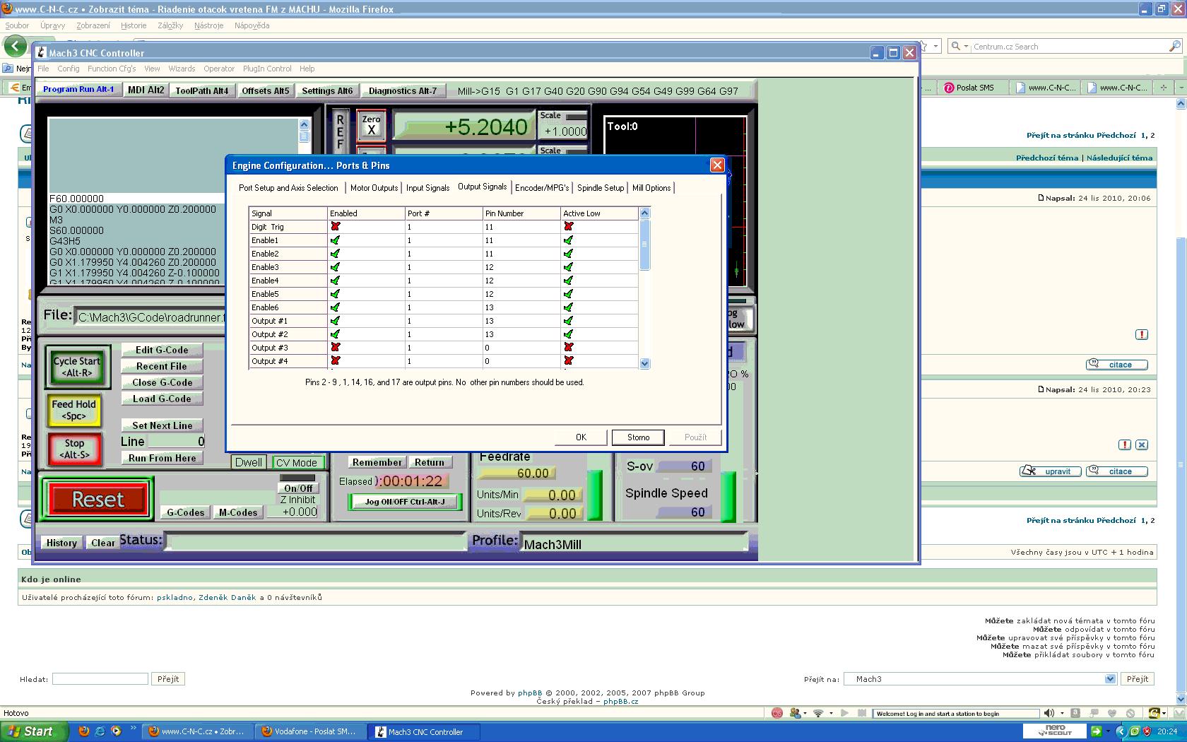

Ahoj, může mi prosím někdo poradit?
nechodí mi výstupy z desky ale do desky signál jde i ledky blikají. Deska je nová, zdroj mam 12V
http://www.alibaba.com/product-gs/28958 ... Motor.html

musíš to nějak specifikovat, čím to řídíš?, jaké výstupy- to jako žes se ti netočí motory? popiš líp problém a co ti to dělá

Zapojím desku do PC zapnu MACH3 a spustím . Do desky signál jde (měřím multimetrem signál na kabelu) a je i vidět že ledky blikají podle toho která z os se má točit, ale do výstupu na motory už proud neprochází. Zkoušel jsem připojit jen pro kontrolu krokové motorky z tiskárny i měřit multimetrem výstupy, ale žádný signál nevychází

a máš nakonfigurovaný signály enable? v output signal?

asi nemam, mohl by jsi mi prosím poradit? jak na to já to zkoušel ale nevím si rady i podle těch návodů :(

vlez si do menu config- port and pin - output signal - a odfajfkuj tam enable 1-5
pak zadej u fšech port 1
a pak naedituj čísla pinu - čtyř osá deska je má:
enable 1 -4
enable 2 - 17
enable 3 -5
enable 4 -5
a enable 5 nevím , měl bys to mít v manualu té desky ale možná to bude taky pětka , otázka je
jestli máš pět os

5 os nemám,ono stačí když dam enable jen pro jednu nebo dvě, ale prostě ten signál nevychází ani podle toho tvého nastavení outputu ani na jednu osu

takže když dáš v machu reset tak motory vůbec nic nedělaj? svítí ti reset zeleně nebo bliká rudě?

ty tam máš zafajfkováno activ lov? to je špatně!!!!!!!!!!!

momentálně tam motory zapojený nemam, měl jsem tam provizorně motorky z tiskárny, ale když to nejelo, tak jsem je vyhodil a proměřuju jestli tam vůbec jde ňákej proud, ale žádnej z desky navychází ani na jedný ose.

zkoušel jsem activ low zafajfkovat i ne, ale ani tak to nejede

jinek reset vždy zmáčknu a svítí zeleně

připoj motory a dej reset , měly by držet na místě , enable nefajfkuj, jak maj u tebe v tom manualy napsany piny pro enable? a máš něco v input signal? jestli jo všechno zruš
