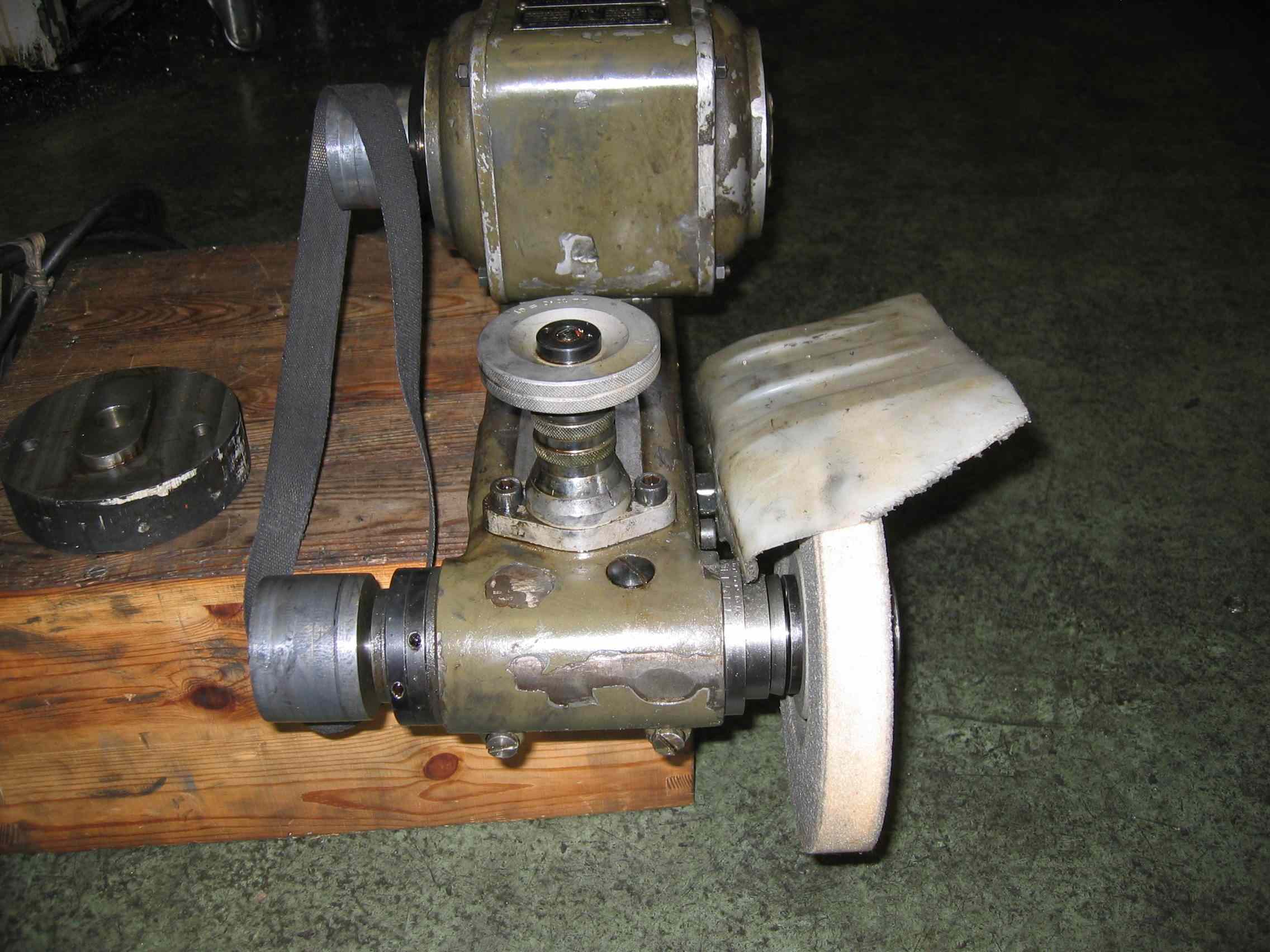

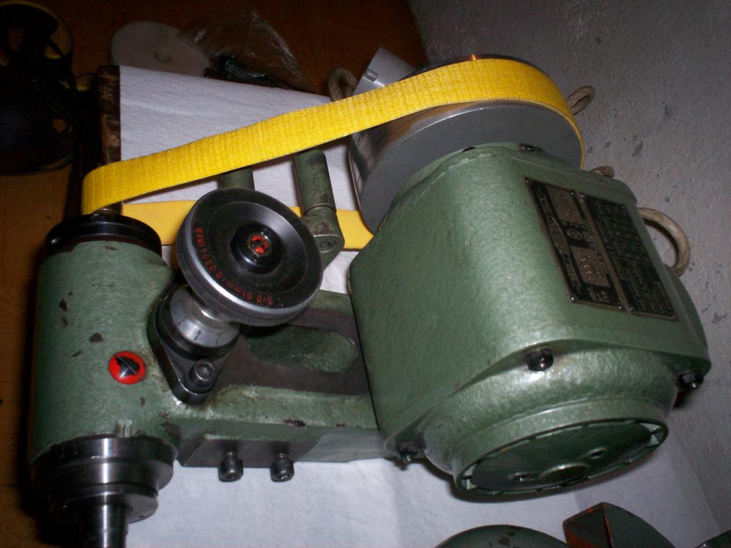

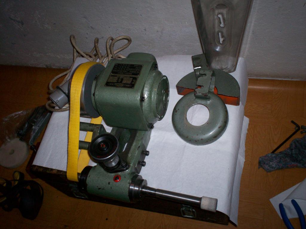

Rád bych si postavil na soustruh podobnou brusku na kulato. Nevíte k čemu slouží to otočné kolečko u vřetena / šnek na vřetenu, případně jaké se v takovýhle strojích používají ložiska? Nebo jsou tam pouze pouzdra? Předpokládám příležitostné použití. JOVA

neni to aretace motoru? kdyz se meni vreteno, jina remenice jine otacky tak musis posouvat motor, povolis tim sroubem posunes prehodis a zase natahnes remen a zajistis..

Na aretaci motoru to nevypadá. Spíš se mi zdá že je na konci šnek a ten pak natáčí to ozubení na hřídeli, ale k čemu to je netuším. To kolečko má na sobě i nějaké stupnice.

To kolečko se stupnicí slouží k najíždění brusného kotouče do materiálu. Teď z hlavy nevím, ale myslím si že jeden dílek je jedna setina. Občas s tím dělám v práci. Noniusem na soustruhu najedeš k materiálu tak abys ses ho dotkl a potom jen točíš tím kolečkem na brusce.

Ano, přesně k tomu to je. Objímka s vřetenem je výstředná a šnekem se přidává do záběru po setinách. Příčný nonius na soustruhu bývá na broušení moc hrubý.
Ložiska bývají valivá s kosouhlým stykem.

To kolečko je tak jak píše Camputor na přesné najetí. Popřípadě si dáš setinový nebo tisicinový hodinky někam proti suportu (popřípadě vřetenu brusky) a najedeš čímkoliv cokoliv!!! koupit to za 3 litry je velká klika, když se to objeví za za tuhle cenu tak je to hned pryč asi to kupují to překupníci. Chodí to i za 15 do 5 je to dobrá cena hlavně to vřeteno pro vnitřní broušení. Diskutabilní je to zda na soustruhu Brousit. Já si myslím proč NEE! Přece si nebudu kupovat na jednorázový akce brusku na kulato a jsou taky práce kde, musíš jen a pouze brousit a ničím jiným to nedáš. Prachu bych se nebál nejvíc je ho při orovnávání (je dobré si udělat orovnávač třeba na Mo trn a vrážet ho do koníka) a každý má hadr kterým může přikrýt na lože. Bavíme se o kusové výrobě , ne velkosériiový. Soustruh má ve svém názvu UNIVERZÁLNÍ - má velký potenciál obrážení, broušení, frézování (Tumlíkovy suporty), měření, rýsování atd.

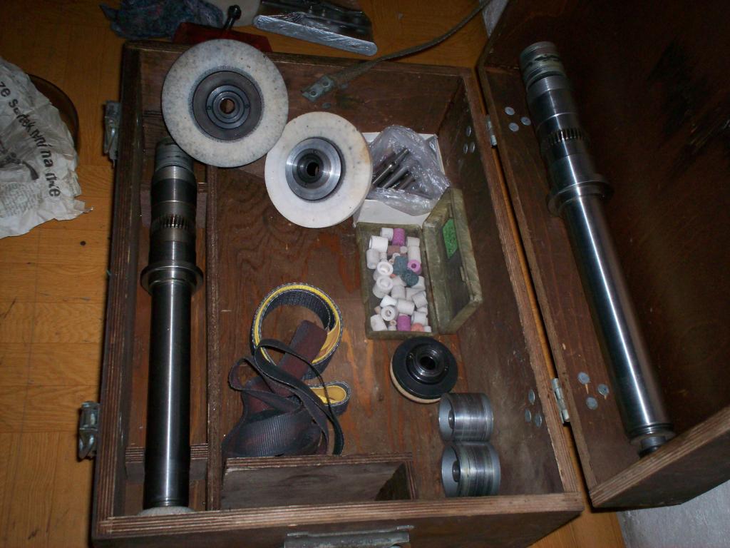

..ferdo prosim ťa a tie suportove brusky maju akože dve vretena?,do diery a na povrch??lebo toto ma zaujima či na fortunu s brusky na gulato možno dať nejaky večši priemer kotuča s ktorym by sa brusil povrch na hriadeli napriklad nielen v diere brusiť.

Na vřetenu jdou měnit brousící trny podle potřeby velikosti děr, pokud se dobře pamatuju byly k tomu tři trny na díry a měnily se i řemenice na motoru a vřeteni pro nastavení otáček. Daly se brousit i povrchy, ale nepamatuju si už jestli se na to dávalo jiné vřeteno nebo se jen vyměnil trn pro broušení děr za kotouč na povrch. Je to přeci jen už zhruba 16 let, kdy jsem ten kufr viděl. Použil jsem to jen jednou na probroušení paken univerzálky.

Ano Standartně má suportová bruska co jsem viděl vnější (krátké) mé foto a vnitřní (dlouhé) vřeteno! Ty 3 vnitřní vřetena co má jova na fotce vidím prvně to je výbavička!!!!

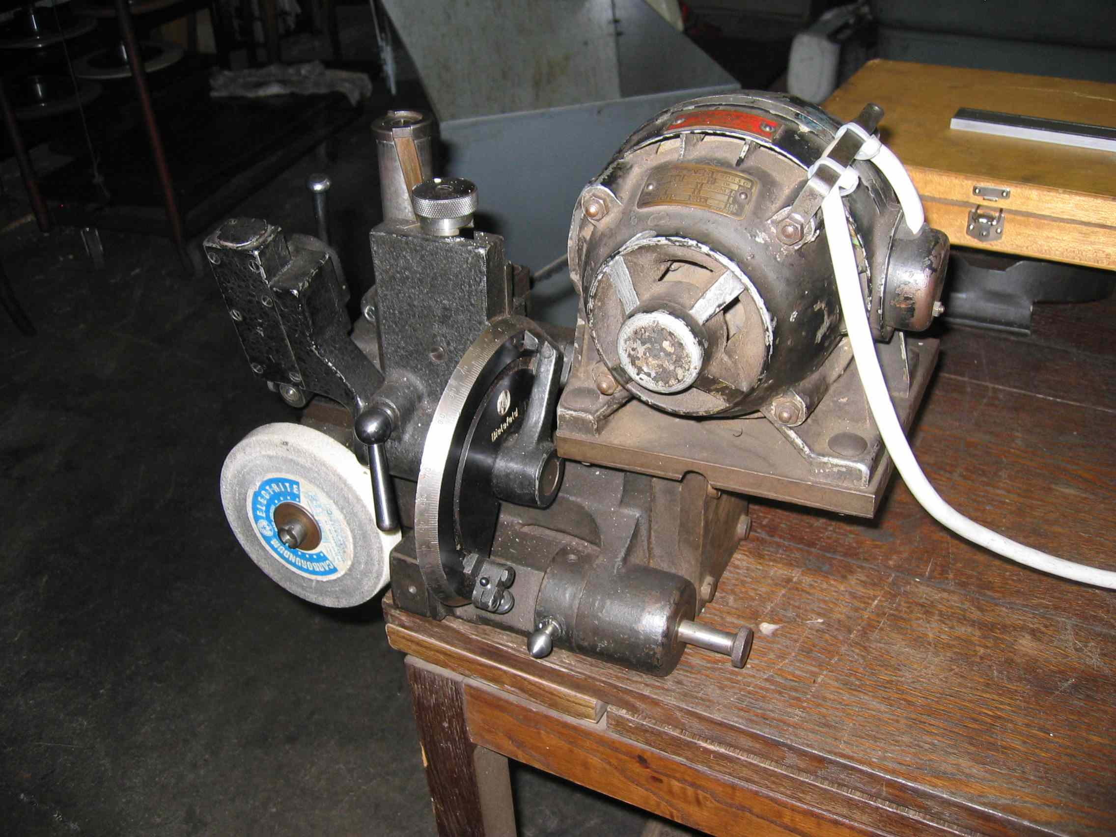

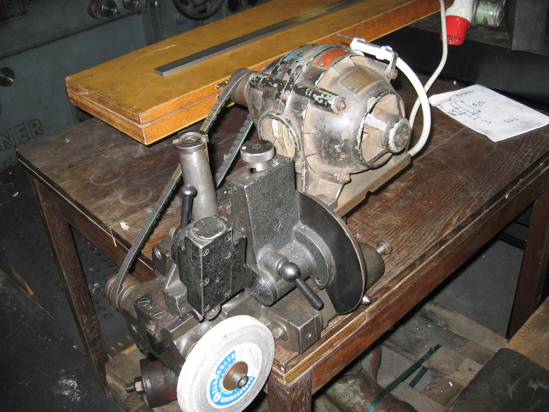

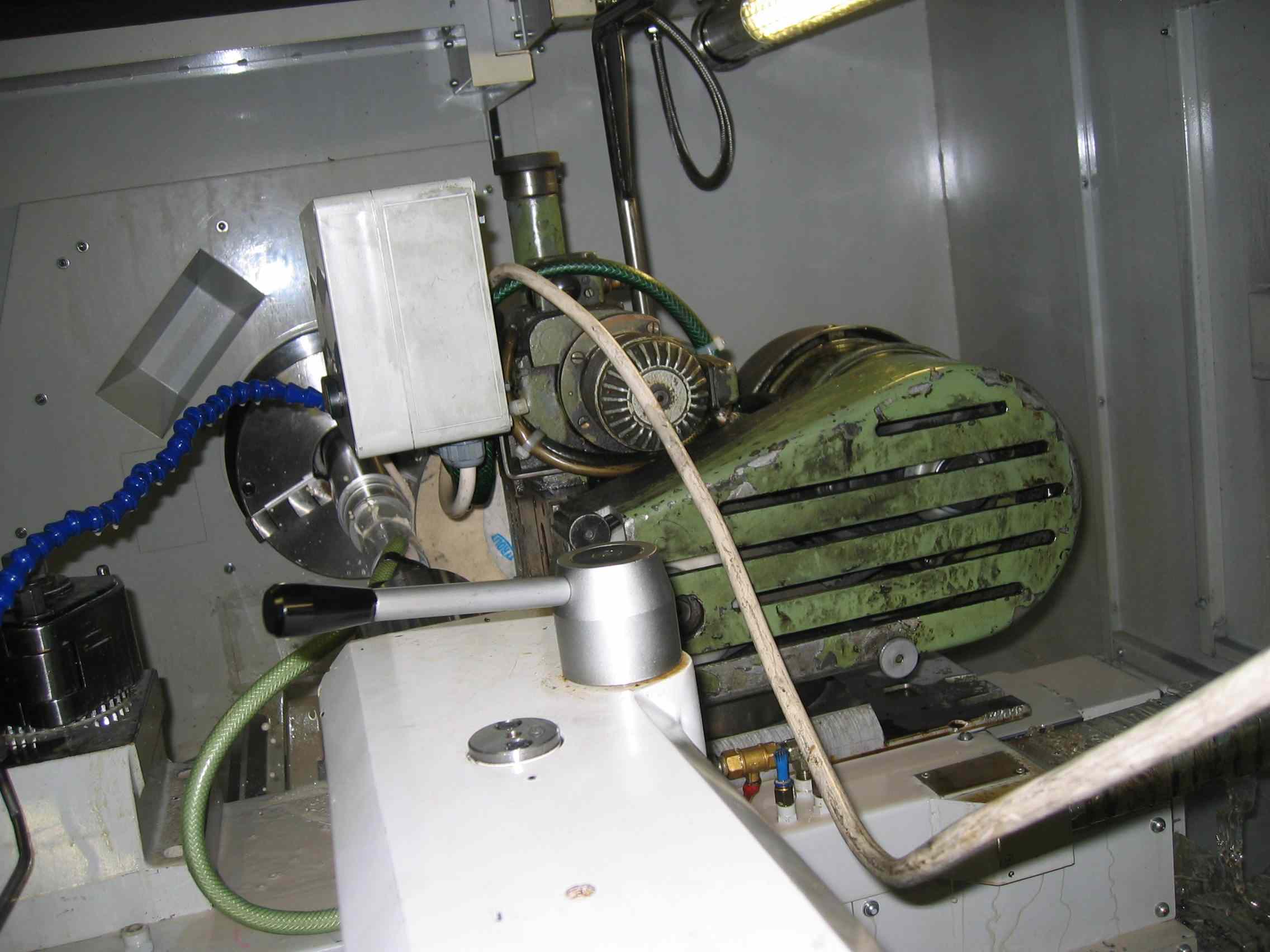

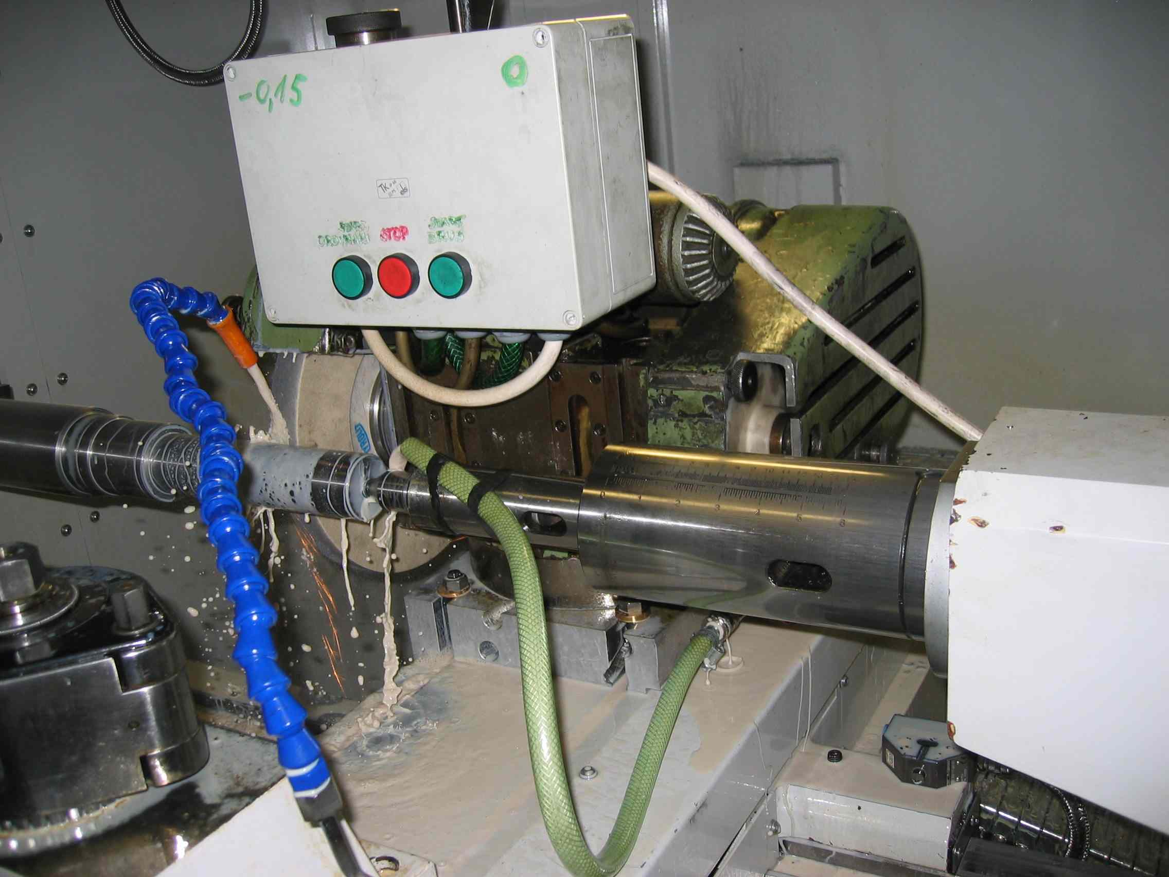

Jinak pro ilustraci příkládám nějaké fotečky :wink: suportovou brusku UDO- udělej doma to je fortuna z brusky na kulato a napasoval jsem to na soustruh. Má to i motorický orovnávač. A pak závitová suportová bruska to je takový malý unikát rok výroby- odhad maximum 1945 pak přišli Komančové a byl konec!! Nemá někdo něco podobného popřípadě zda to někdo neviděl v jiném provedení ať pošle foto!!!! To by mne zajímalo popřípadě inspirovalo :lol: :wink:
Suportová bruska Bastl
vnější krátké vřeteno suportová bruska
zavitová suportová bruska
Tvarový orovnávač zavitová suportová bruska
