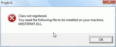

HonzaCh
Příspěvky: 286
Registrován: 21. 11. 2006, 8:57
Bydliště: Ostrava
2. 12. 2010, 10:18
Win7/Pro

HonzaCh píše::?
Win7/Pro
Ups, ladil jsem to pod Win XP, takže pod Win 7, to zřejmě nepojede.
