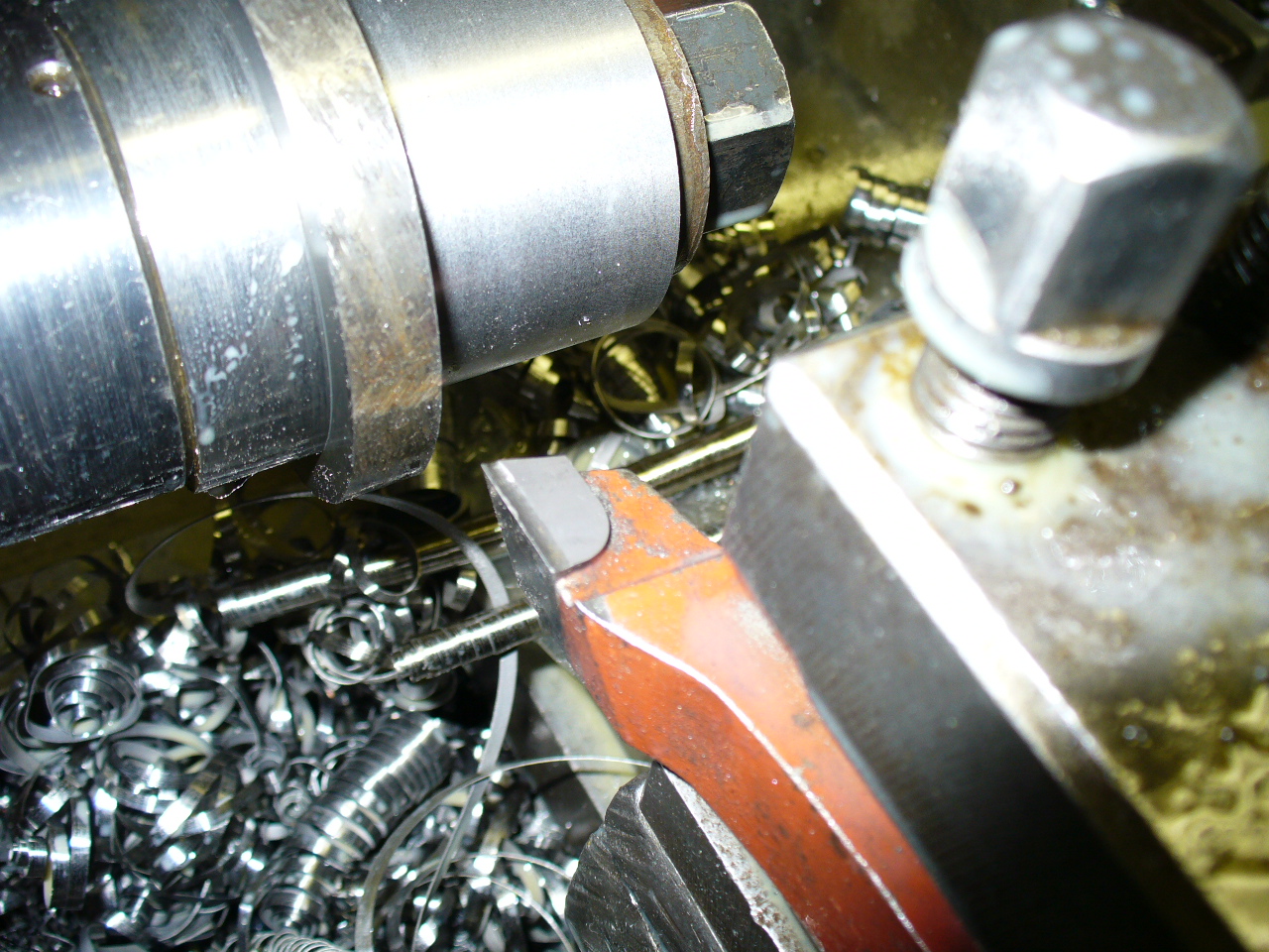

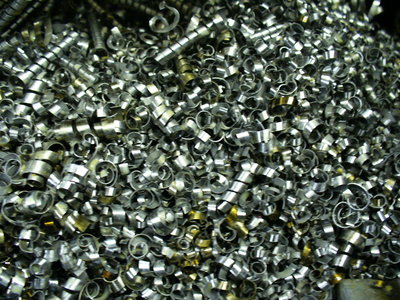

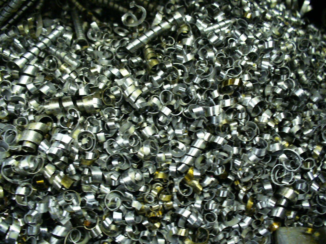

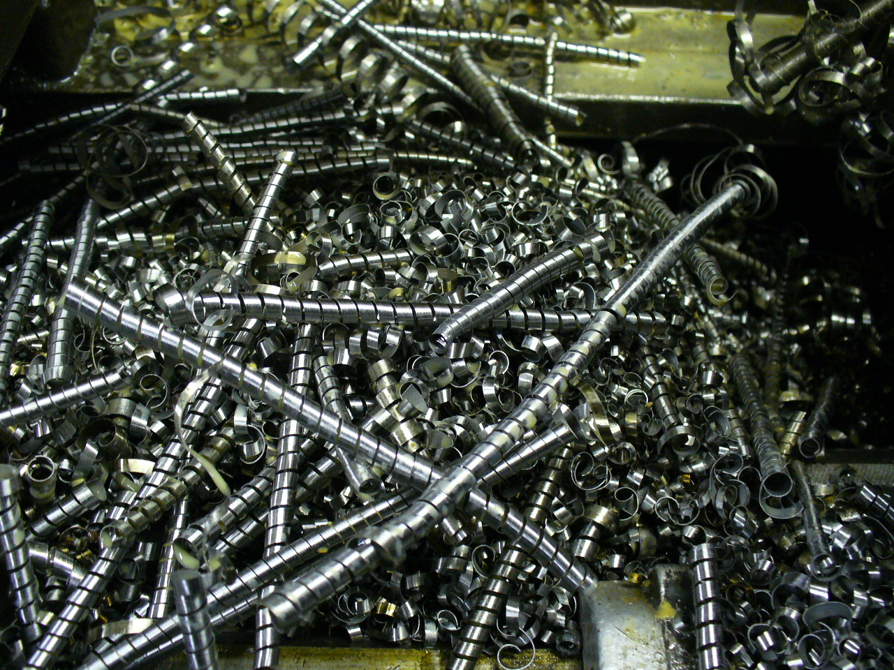

Já taky 14 140 nikdy netočil, 14 220 mám plno a dost z ní dělám. Točím nejraděj SK plátkama, nejradši mám nabroušený břity s lamačem jak u upichováku, nafotil jsem ti to, povrch vidíš, nůž je po 40ti kusech ostřil jsem jednou , ale musí být rádius na špičce, odhadem tak 0,8-1mm s emulzí a jen to šustí, soustružím vždycky tak aby ta tříska byla POŘÁD STEJNÁ je jedno jaká ale stejná otáčky zkusím , špona 4mm záběr posuv taky na fotkách 450ot/min posuv na nortonu 7 a 1/4 posuv (sv18)
kolik to je neštuduju, žádný kroucení kolem nože taky jsem ti to nafotil, dneska jsem zas hrnul , je to 14 220
A že se to musí často přebrušovat ?: blbost , jak chladím tak dělám ani nevím, že to řeže a když už tak přebrousím
to se asi nedá u těch SK plátků určit, jak nabrousíš jinej sklon ostří tak to řeže jinak
ta dlouhý kroucený špony jsou bezva ale chová se to jak trubička, teče tím emulze kam já nechcu

Jinak takovou šponu jsem ještě s vbd neudělal a že už jsem jich zkoušel, no ale točím jen do max. 1800 tak nemůžu posuzovat

Ta kudla se bude samozřejmě jinak chovat bez chlazení, poleze z ní taková kurevskydlouhatánskánepřerušovanámodrášpona
pokud se ti nechce ten lamač brousit tak ti poradím takový fígl.
Vemeš podložku , dejme tomu 3mm obyč. železa a ten nůž s SK plátkem nabrousíš naplocho (hřbet,čelo,řezný úhel) já to vždycky radši přeženu a ty úhly odklonu dělám větší, nejradši dělám s takovým co je na fotce, podélně i čelně pipi
Na té podložce vybrousíš buď úkos na konci a nebo i rádius (takový vnitřní oblouček. A jak budeš upínat nůž tak tu podložku strčíš zvrchu na nůž a tím úkosem nebo rádiusem se co nejvíc přiblížíš na čele k břitu.
Mělo by se to chovat skoro stejně jak ten lamač
Samozřejmě pod emulzí
