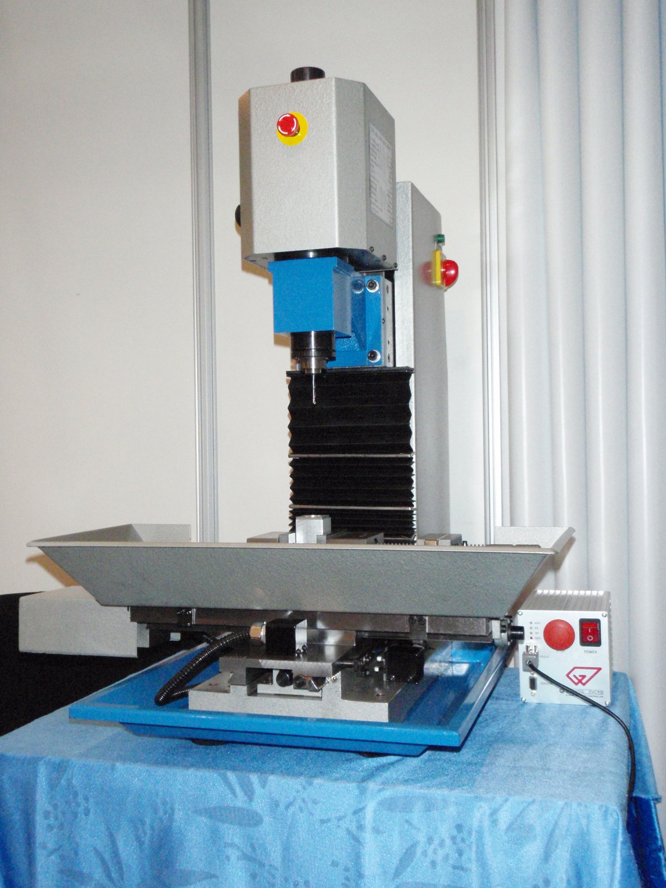

21. 4. 2008, 8:46
70kg stroj na krokacich
Mirek11
Příspěvky: 70
Registrován: 20. 4. 2008, 10:19
Bydliště: Ml. Boleslav
21. 4. 2008, 9:19
Pěkná mašinka. Ještě by mě zajímal rozsah posuvů x,y,z. V sobotu budu odpoledne projíždět Prahou, tak bych se mohl stavit.
Příspěvky: 23419
21. 4. 2008, 9:27
ta mala na fotce
X 240
Y 120
Z 190
ta velka na videu
X 300
Y 160
Y 280
