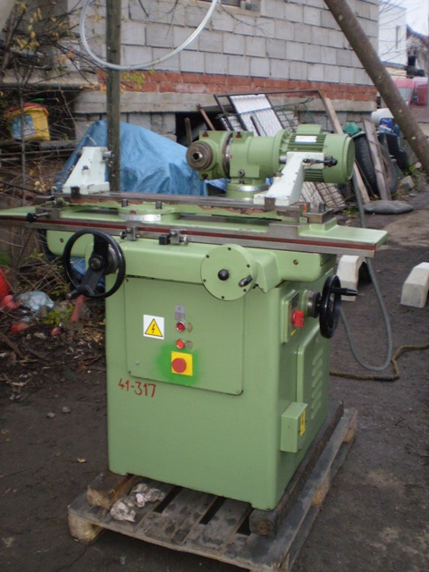

Říkal jsem si, že se tu už dlouho nediskutovalo o nástrojových bruskách. Tak zakládám tohle nové téma jako pokračování tohoto http://www.c-n-c.cz/viewtopic.php?f=7&t=2844&start=60
V první řadě se musím ještě pochlubit mým novým mazlíkem, co jsem si koupil :D viz příloha.
http://stroje.bazos.cz/inzerat/8122075/ ... U-H250.php
Tahle KSUH250 co na ní odkazuje Tumlík (ve vláknu dotaz BN 102) je prakticky ta samá jako moje první nástrojovka, jen má hydraulický podélný posuv stolu. Chtěl jsem jí, ale je už zamluvená, což mě mrzí.
Ten dobastl s T drážkou je originální příslušenství k této brusce. Na příčníku jsou kvůli tomu závity a díry pro kolíky. Je to myslím jen kvůli přístroji na šroubovice. K ničenu jinému to asi není.
Na BN102, jak jsme o tom mluvili, mě napadlo to udělat nějak takhle: Na příčníku nad kolem pro příčný posuv je kryt. Pod ním je obrobená plocha, která by se pěkně zaškrábla, aby byla rovnoběžná s plochou stolu. Pak by se vyrobil hranol s jednou podélnou T drážkou, který by se přišrouboval na tu zaškrabanou plochu. Mohly by se využít závity, které už tam jsou od šroubků z krytu, nebo udělat nové. Samozřejmě by se muselo vše zúhlovat a zkolíkovat. Ten hranol by byl vysoký jako jsou zvyšovací desky na vrchní stůl. Na ty by se pak připevnil vřeteník a koník z přístroje na frézování šroubovic a na vyrobený hranol s T drážkou by se připevnila sinusova šablona toho přístroje.

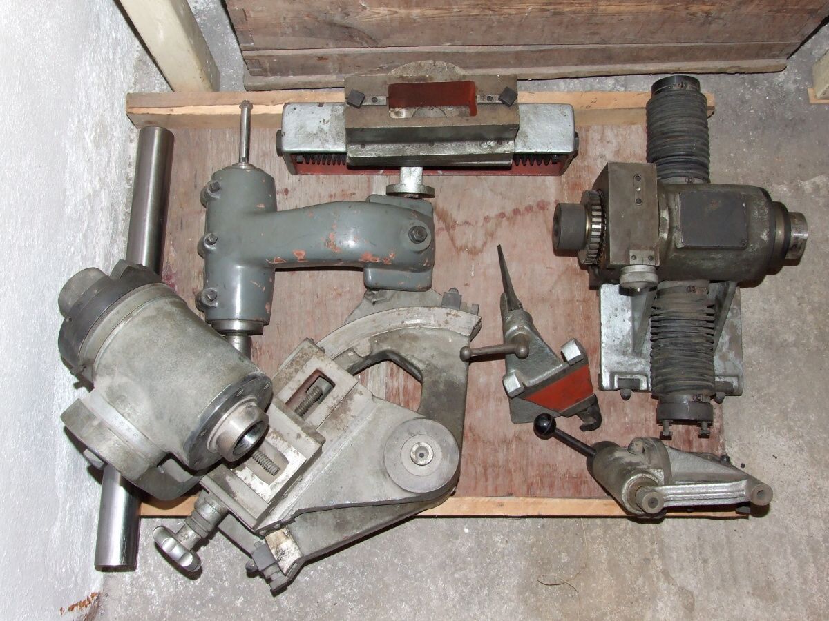

Zdravím diskutéry,
vidím, že jste zde řešili starší odkaz http://stroje.bazos.cz/inzerat/8122075/" onclick="window.open(this.href);return false; ... U-H250.php
Už několik let se odhodlávám ke koupi nástrojové brusky. Ty za nejnižší cenu (do 20-25 kKč) bývají daleko - jak to dovézt?
Tento inzerát z Brna jsem našel jednu neděli na konci listopadu, poslal jsem dotaz - cena dobrá a možnost dovozu!

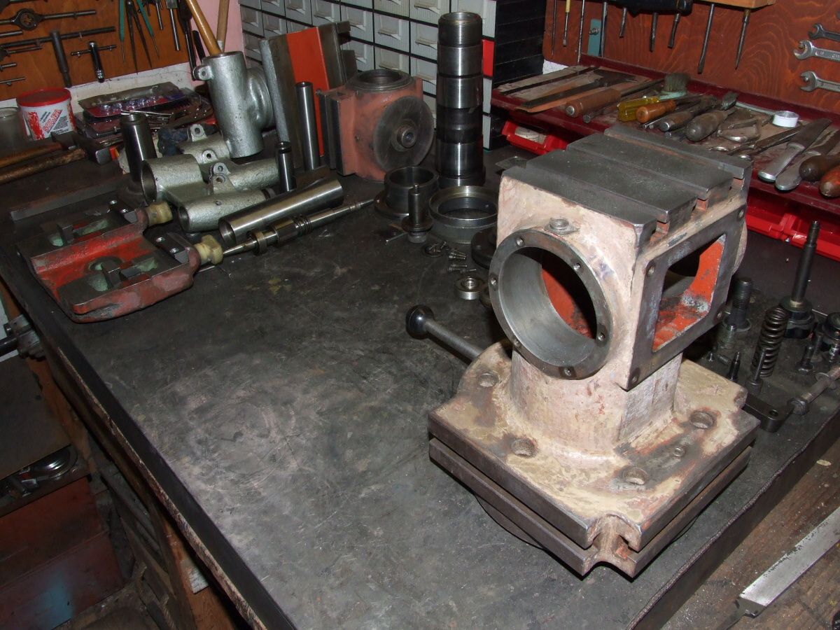

V pondělí jsme KSU-H250 demontovali na díly, lehčí díly jsme odvezli v autě a nejtěžší podstavec jsme po deskách naložili na 4kolový
přívěsný vozík prodávajícího a těch 10 km opatrně převezli.
Teď jednotlivé díly brusky a příslušenství postupně čistím (evidentně nebyla několik let v provozu), pak dostanou nový nátěr,
ložiska a valivá vedení vypadají dobře.

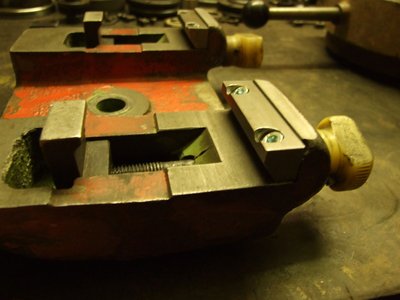

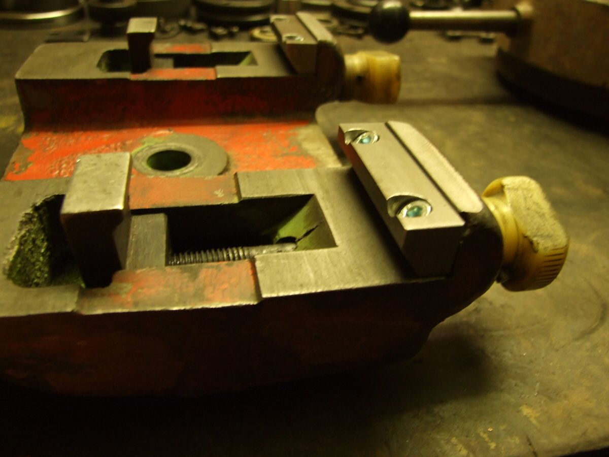

Pracovní vřeteník je zřejmě z BN 102. Nemá rybinu, ale jen jednu rovnou dorazovou plochu. Vyfrézoval jsem ze 4hranu
2 vložky a přišrouboval je do tělesa. Posuvné kameny na šroubech zapadnou do T drážky na stolu a přitažením se vřeteník
přitiskne k rybině a ke stolu.
Koníky v příslušenství nebyly, vřeteníky pro vnitřní broušení jsou 2 - jeden pasuje na upínací plochu brusného vřeteníku,
druhý (větší) je z nějakého jiného stroje.
Tak mám přes zimu co dělat.

Tak tu máme další KSUH250. Ten odkaz byl totiž na jinou, ta už je smazaná, a odkazuje to na tu tvou.
Docela by mě zajímalo kolik tě přišla. Sem tam před měsícem taky volal, jen abych zjistil cenu, ale měl zrovna obsazeno tak jsem to nechal být.
Z toho příslušenstvní co je na první fotce se pokusím něco identifikovat.
Takže to co je úplně nahoře je sinusová šablona k přístroji na šroubovice. Patří k tomu ještě ten vřeteník s gumovými prachovkami. Schází ti ten hranol s T-drážkou a pravý koník. Jinak je to komplet.
Takže dál: To co je úplně vlevo vypadá jako tyč k naklápěcím koníkům. Více viz web tumlikovo.cz
Ten vřeteník co pasuje na upínací plochu vřetene je přístroj na vnitřní broušení neboli fortuna. Konkrétně tahle je z BN102.
To největší na fotce je přístroj na rádiusy.
Vpravo dole je mirkometrický držák diamantu. Ten se prskne na horní Tdrážky na brousícím vřeteníku. Nechá se i naklápět takže si pak mužeš orovnat kotouč tak aby brousil jen hrankou a nepálil a nemusí se natáčet celý sloup s vřeteníkem.
Ta poslední věc, co je vlevo nad držákem diamantu, to je takový oříšek. Tohle taky nevím co je. Vypadá to jako nějaká podpěra, ale z druhé strany to má úhlovou stupnici, takže tohle nevím.

Díky za objasnění.
Bruska byla za 15 kKč.
Ta tyč spolu s koníky na ní a otočným a naklápěcím podstavcem je celý zachovalý komplet.
Zobrazená foruna na vnitřní broušení je ta větší z obou, co byla v bedně a na vřeteník nepasuje
(na rozdíl od té menší, co není na fotce).

malek píše: Ta tyč spolu s koníky na ní a otočným a naklápěcím podstavcem je celý zachovalý komplet.
Jo tak ty naklápěcí koníky jsou fakt špica. :wink: Kolikrát nedoceněné a přitom plně nahrazují klasické koníky,děličku. Dají se s tím brousit mimo výstružníků, úhlových fréz, atd. i čelní frézy.Mimo stopkových co nemají středící ďůlek. :D

Vřeteník mám už sestavený. Ale v podstatě ta skladba je taková, že na každé straně hřídele je od středu vždy:
rozpěrný kroužek, ložisko 3206, rozpěrný kroužek, segerova pojistka. Mezi pojistkou a ložiskem vychází mezera,
ložiska jsou doražena směrem dovnitř.
Na rozpěracích kroužcích jsou vysoustruženy břity, zřejmě pro odstřik oleje, aby netekl ven do skříně.
Na jedné straně je vnější kroužek ložiska doražen na konec ložiskového pouzdra s přírubou a je pak ještě přitlačeno
zavíracím víkem s těsněním. Na druhé straně je vnější kroužek plovoucí, tzn. že víko na něj netlačí.
Nějak se mě ale nezdá použití dvouřadých ložisek (byť s kosoúhlým stykem), protože se nedá nastavit
předpětí v každém ložisku. Po vyčištění ložisek, přesoustružení házející řemeničky pro plochý řemen a smontování
je rukou cítit jemná radiální vůle hřídele.
Asi to budu muset znovu rozdělat a dát nová ložiska (pak bych to vyfotil). Nebo že by se vůle po zahřátí vymezily?
