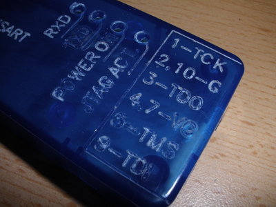

Ahoj....dnes jsem se pokoušel gravírovat plastovou krabičku ale po 30mm gravírování se vždycky zanese gravírovací jehla a začíná to materiál spiš tavit než řezat a hned od začátku špony zůstávají v drážce a já je pak musím vydloubávat špendlíkem což je dost na prd. Rychlost 800, otáčky asi 15000, hloubky 0,5 a 0,2.
Zkoušel jsem laborovat s rychlostí a snížení otáček nebo posuvu nepomáhá a zvýšení by asi už neunesla jehla.
Vím že nastavení je pro každou mašinu jiný ale co se osvědčilo vám?

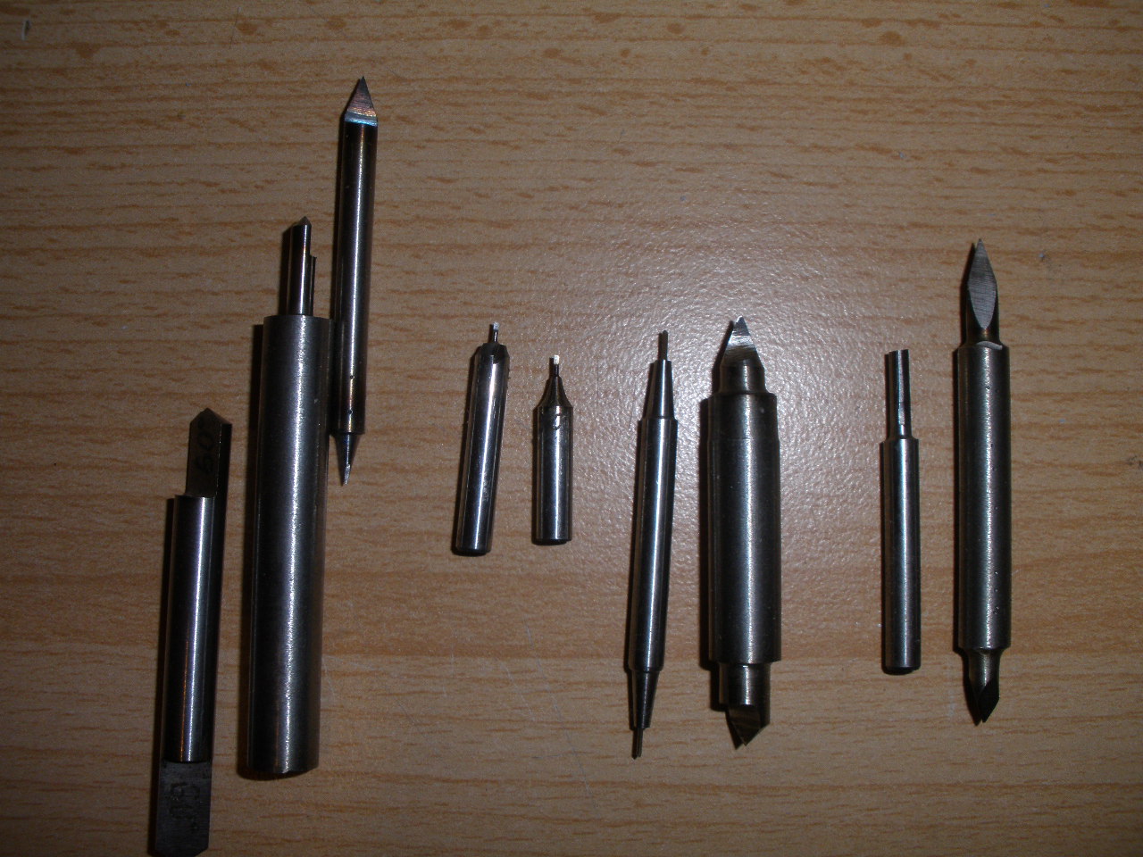

Gravírovacích jehel mam několik typů ale na tohle konkrétně jsem použil 30°, V břit, půlená...no asi si na to budu muset udělat nějakou vaničku protože mám na stole přišroubovaný MDF, a to se s vodou nemá moc rádo. Někde tu bylo, že se chladí rozprašovaným lihem...nebojíte se, že vám mašina chytne?

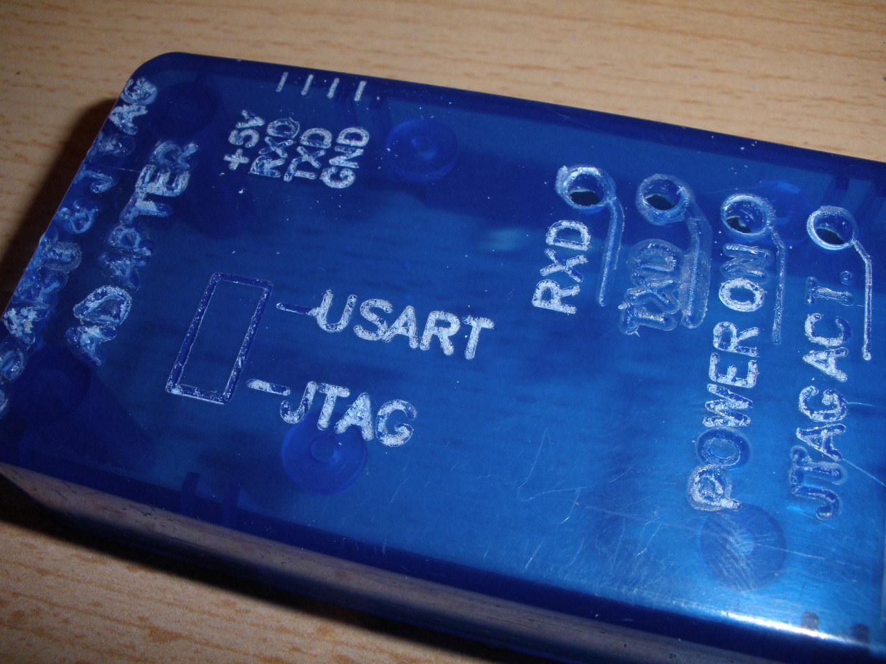

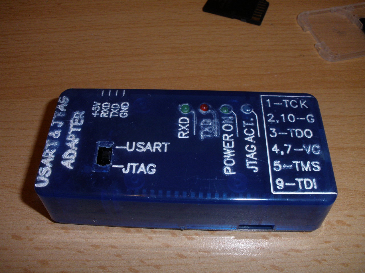

no mam dělat ještě jednu kopii...tak to zkusím prolít lihem, zvýšit otáčky a posuv a uvidíme...řekl bych že problém bude taky v tom že třísky nevylítnou ven ale melou se v díře, tomu by zase pomohl stlačený vzduch ale ten vylučuje chlazení lihem...no nic aspoň mám přes vánoce nad čím laborovat :-D ...tu krabičku jsem vylepšil bílou barvou, sice se na těch vytavených místech nechytla ale aspon se to dá lip přečíst...dole je moje sbírka jehel..graviroval jsem to tou vystrčenou nahoru..na co se třeba používá ta uplně v pravo je nabroušena do tvaru trojstěného jehlanu

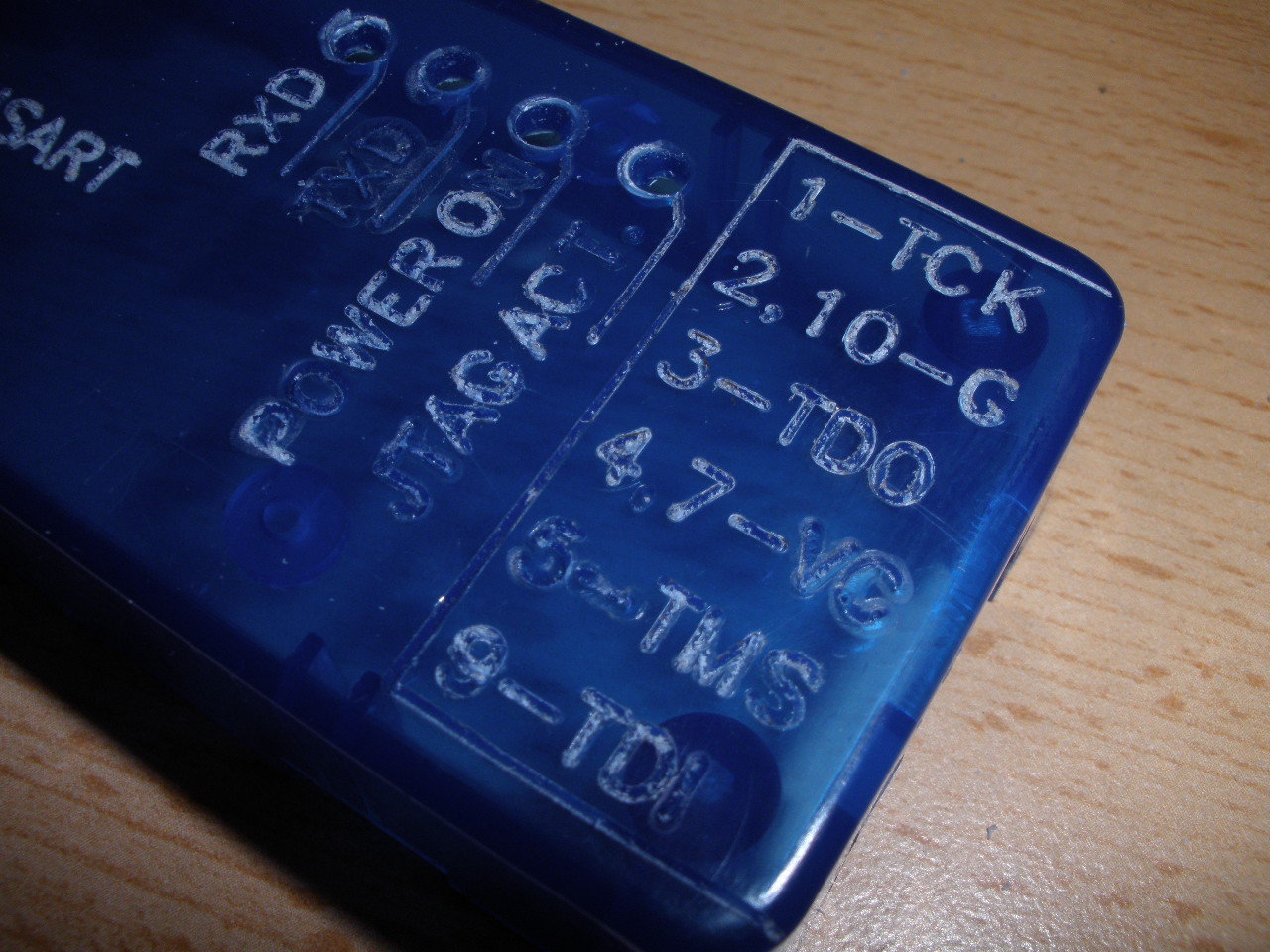

mozna by to taky chtelo koupit poradnou gravirovaci jehlu
to co je na ty fotce vypada spis jak ohorely frantisky

však už chystám kod na zítřejší testování, bohužel do toho nejde zahrnout všechno ale do začátku se se zmetkama počítat musí...i když to z fotek nevypadá většina jehel je nově nabroušena, ale po něčem se kouknu...

Můžeš zkoušet posuv a otáčky jak chceš ale asi ti to moc nepomůže,kup origoš gravírovací jehlu.
Možná by ti pomohlo to projet ještě jednou s minimálním úběrem materiálu,ale při dobré frézce to není potřeba,ale taky není plast jako plast.
Plasty na gravírování jsou k tomu svým složením přizpůsobeny.
Je velice důležité aby jehla měla přesný a dostatečný podbrus za břitem,jinak se to začne nabalovat a hřát a byla přesně půlená.
