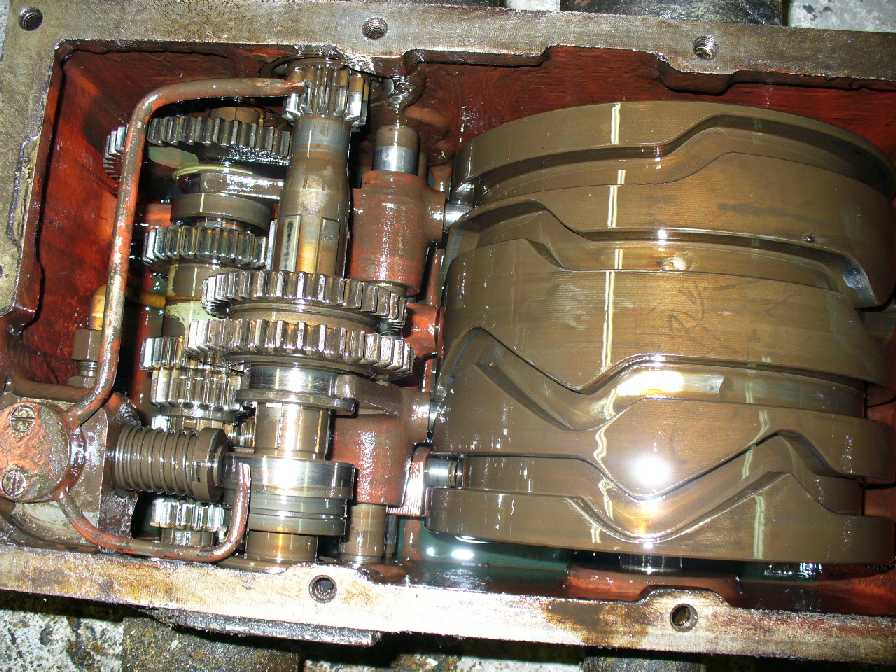

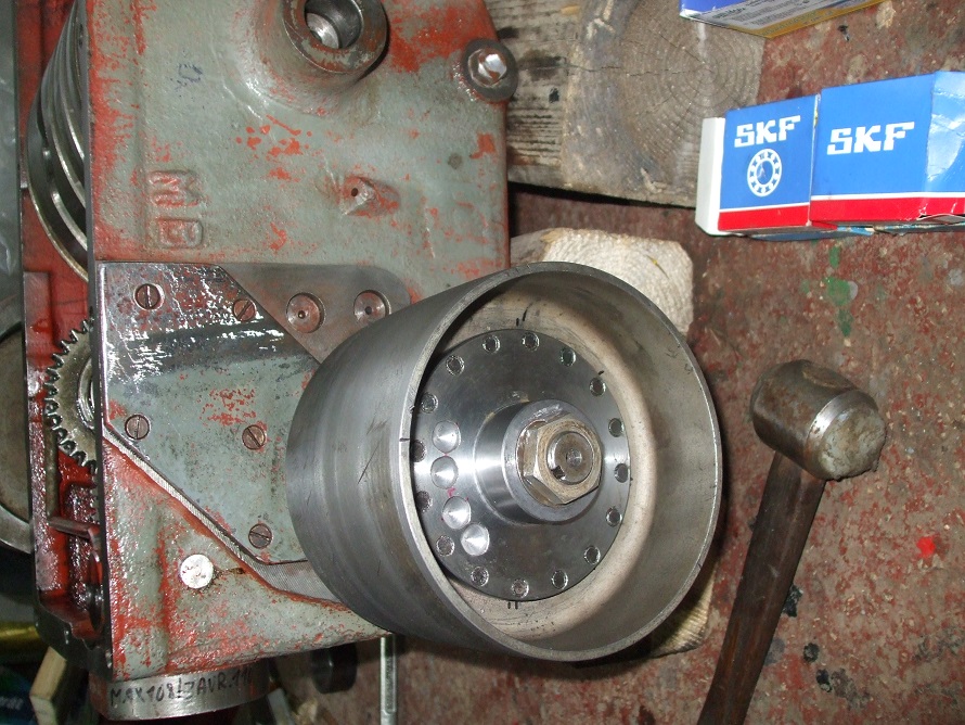

..prevodovka pod elektromotorom sa tu tušim ešte nerozoberala..vcera som tam menil olej a zistil som že mi to nemaže neukazuje mi v olejoznaku ziadnu olejovu stopu...tu prevodovku som inak menil v lete som mal dve sv 18 tky v garaži a prevodovky som prehadzoval..minuly rok mi to ešte mazalo ale len pri vysokych otačkach mi občas strekol olej do olejoznaku...ide oto či by sa to dalo opraviť ta pumpička čo je v tej prevodovke bez toho aby som ju musel vybrat von zo sustruhu tu prevodovku robil som to v lete dva krat a neni to bohvie aka lakava robota...inak v garaži mam hroznu zimu...aj olejoznak na vretene mi v lete stale preplnalo a teraz ho nepreplna možno mi v lete bude mazať aj dole prevodovka...možno je to len o zime všetko...na sustruhu robim velmi malo nemam robotu..
sustruh sv18 ,vrtačka
Příspěvky: 3831
19. 12. 2010, 10:27

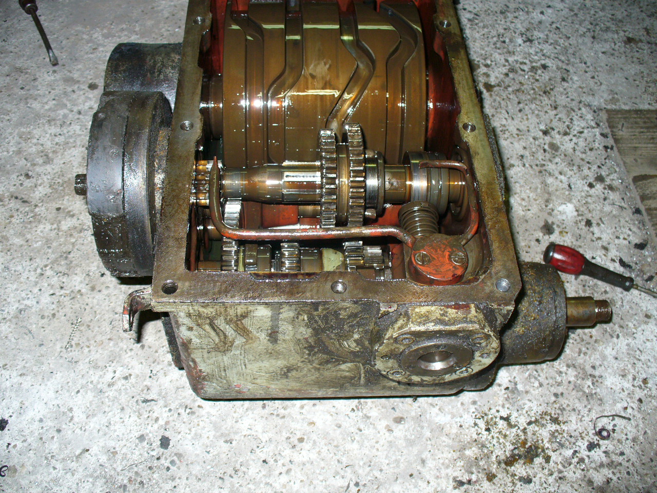

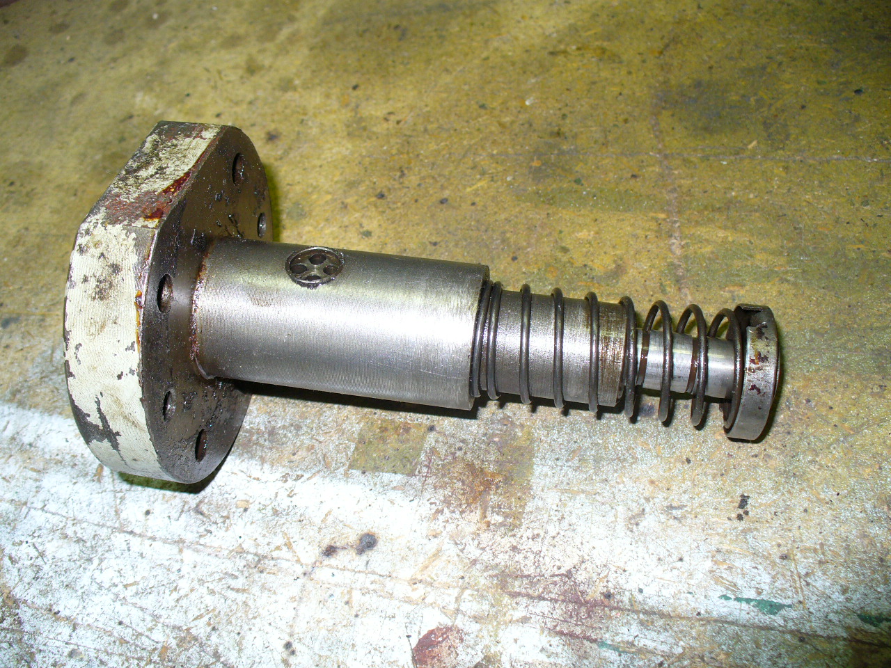

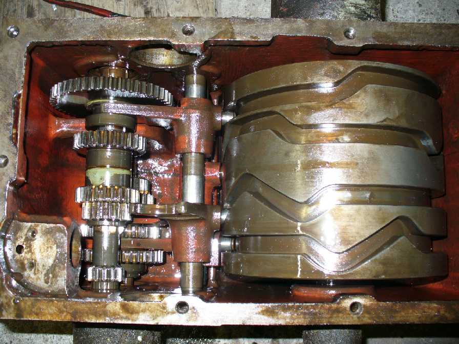

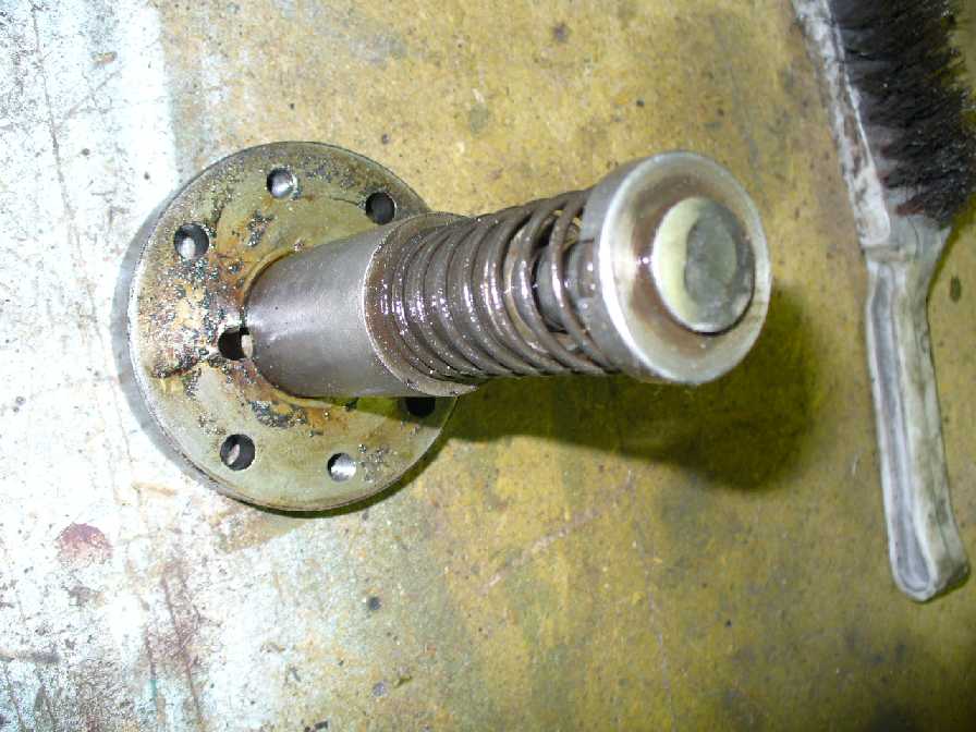

Tady máš fotky z mojí šelmy, dneska jsem tu převodovku schválně kvůli tobě vytáhl,i pumpičku abych ti to mohl nafotit a pak jsem to zase dal dohromady a šup zpátky do soustruhu :D .Jseš rád? Není to zas tak hrozná práce.
Jinak jak je vidno na fotkách tak pumpička jde samozřejmě jednoduše vytáhnout aniž bys musel převodovku vytahovat (4ximbus), je to běžně opotřebovatelný kus ta tyčka, ohobluje se o ten cementovaný excentr a nemaže. Stejnej systém mám na frézce, jak u celého rozvodu tak u konzoly, místo klasických litinových celotyček jsem na konce dal bronzové čípky a pohoda.

Pěknej pohled takhle zevnitř :-) Jen to mi vrtá hlavou, jak se asi dřív vyráběly ty kulisy řazení bez čtyřosé frézky? :shock:

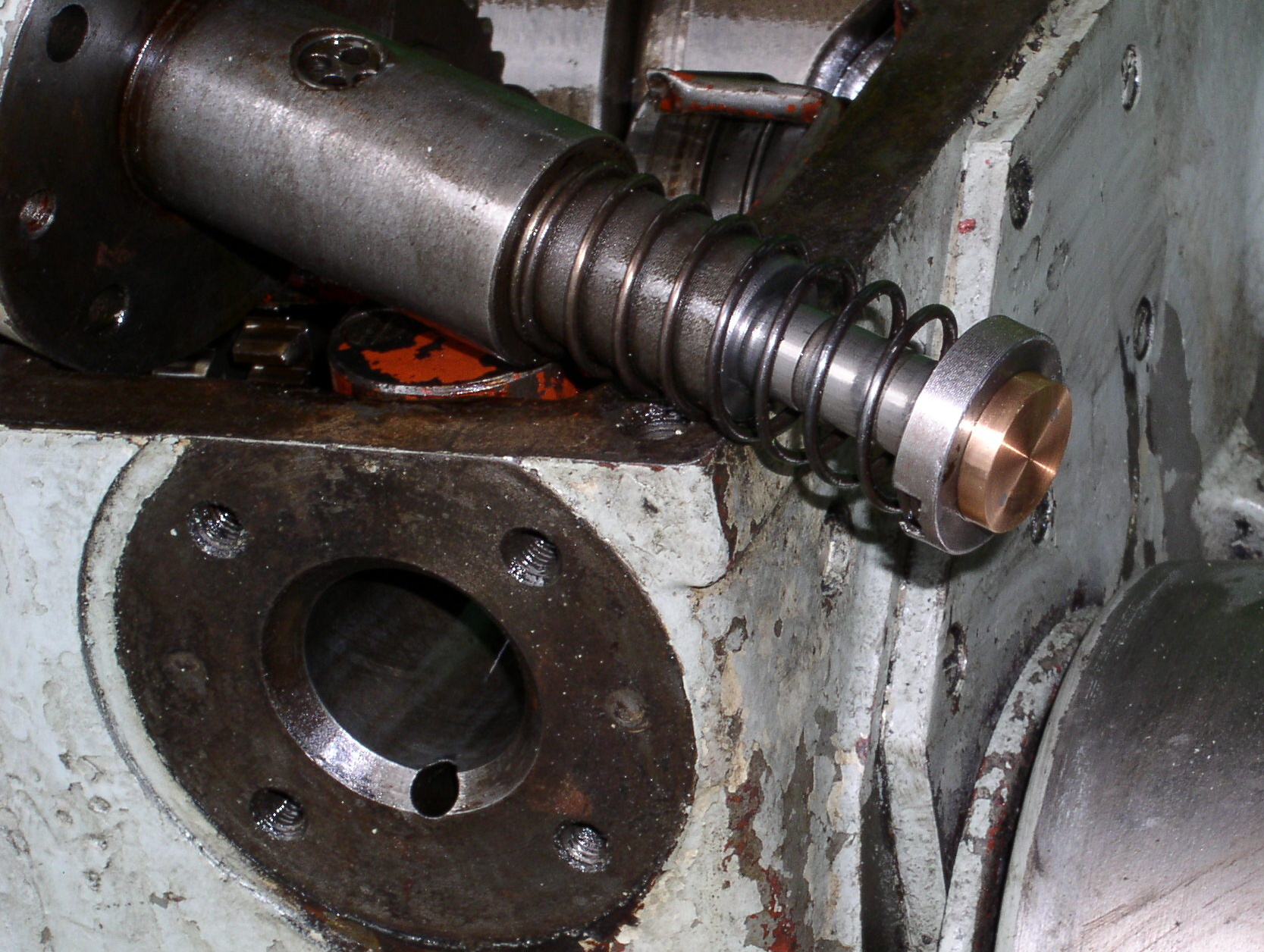

Ahoj, díky za podrobný popis, ale velký pozor, ať nemusíte vyndavat převodovku jako já :( . Na konci toho pístku je plechová mistička zajištěná pérovým o kroužkem a měla by být trošku "ohnutá" aby v ní držela pružina a celé se to nerozpadlo. Ale to nebyl můj případ a když jsem to vytahoval z převodoky, jen jsem slyšel, jak se pístek kutálí dolů do převodovky. Takže vyndavat velice pomalounku a obezřetně!!!!!
Jinak na ošoupaný pístek jsem udělal bronzovou čepičku, přiletoval a zítra to jde dovnitř :D . A alespoň jsem udělal revizi převodovky a zjistil, že je OK :D . Vláďa

Môžete mi prosím poradiť. Nemaže mi pumpička oleja na prevodovke. Predĺžil som piestik , ale nepomohlo to. Sústruh som kupoval pred mesiacom a u predajcu to ešte mazalo. Prevodovka bola preložiskovaná. Predávajúci mi prízvukoval že si to mazanie mám ustrážiť a v prípade problému piestik predĺžiť. Potreboval by som vedieť aký správny zdvih má mať vačka? Na pohlaď už je opotrebovaná.

Tak už to maže. Problém nakoniec robila nečistota pod guličkou spätného ventilu pumpičky. Po jej prefúknutí to už funguje správne. Na moje potešenie prevodovka výrazne ztíchla.

Prevodovka mi spoľahlivo mazala do výmeny oleja. Nie a nie to po výmene zase rozchodiť. Nakoniec som zo zúfalstva odmontoval sklíčko olejoznaku a odsávačkou oleja som mazaniu pomohol. Pumpa v tom momente olej nasala a odvtedy to funguje.

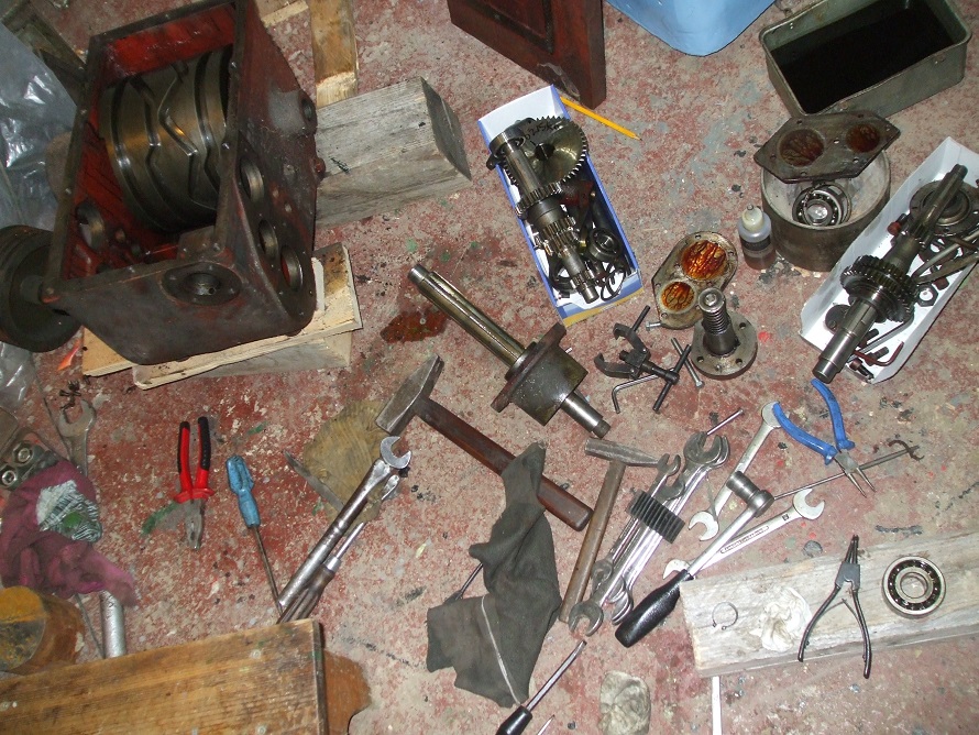

Zdravím nakoľko sa mi rozpadla remenica ( už raz opravovana a katastrofálne ) nedala sa poriadne dotiahnuť len rukou ináč zvar oprel do tela prevodovky a úplne zasekol remenicu. Budem vyberať prevodovku von asi ju rozoberem a zrejme budem meniť aj hriadeľ na plochu remenicu lebo drážka na pero je dosť natiahnutá.
Je tu niekto kto ju komplet rozoberal ? Ako hlučná mi nepride ale mám a príklad problém že na otáčkach 450 je sústruh úplne rozkmitany až tak že cítiť trasenie suportom. Iné rýchlosti sú v poriadku. Neskúšal som ale všetky. Viete čím by mohlo byť toto ?
Ďakujem
C.R.E.A.M
qwer
Příspěvky: 1433
Registrován: 8. 4. 2008, 8:09
7. 6. 2020, 10:02
Mal som komplet rozobratú, no to trasenie by som pripísal skôr remeňu ako prevodovke. V prevodovke neni nič tak nevyvážené, aby to rozkmitalo suport
