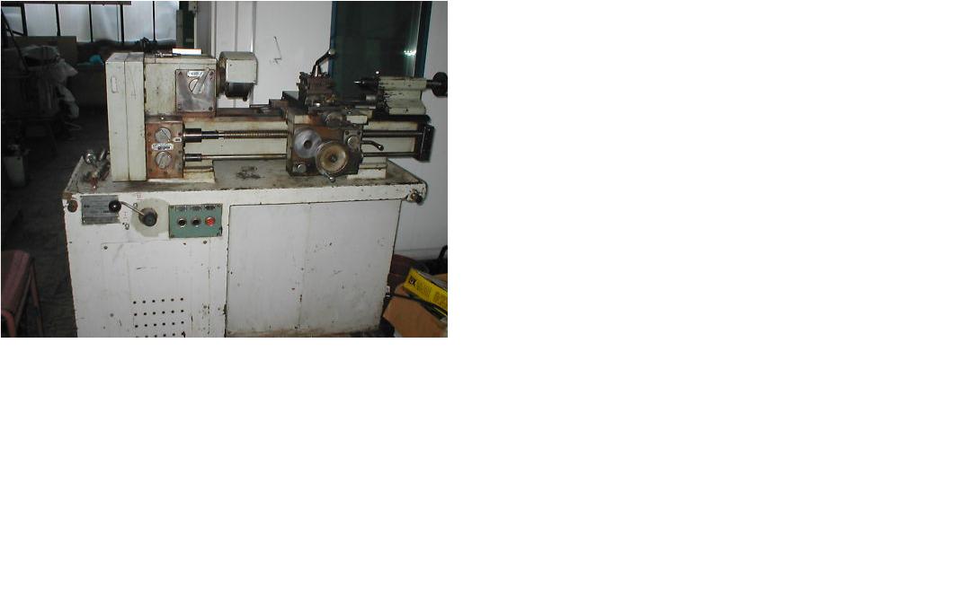

Ted jsem nasel tenhle soustruh na prodej (v aukci) a zajima mne, jestli je to dobra volba pro domaciho kutila? Prodavajici pise, ze pri posuvu drhne support, ale ze je to odstranitelna zavada (coz si taky myslim). Nebudu vyrabet nejaky ultrapresny veci, ale zase se mi nechce vyhodit penize za nejakej vergl kdyz jeden takovej uz mam doma. Navc jsem o tom soustruhu nic nikde nenasel, nevim, co je to za typ, jak je to s pripadnyma ND, servisem a tak. Mohl by mi nekdo poradit? Jeste by mne zajimalo, kolik byste za ten soustruh byli ochotni dat penez, kdybyste ho kupovali. Jaka je asi tak normalni cena vzhledem k deklarovane (lehke) zavade? Diky predem.

Osobně ten soustruh neznám, ale nápadně mi připomíná toto http://www.c-n-c.cz/viewtopic.php?f=60&t=4729, což by byla domů krásná mašinka.
Ano ma to variator a nad nim este je ta paka co mas ty. Tebe asi chyba to koleso ovladania variatoru.
Tak je to opravdu 16u04, ale mate me to chybejici kolo variatoru. Paka tam je, ale kolo ne. Nevim, jestli je to standard (jako atyp, myslim), nebo tam opravdu chybi a tim padem bude asi zavada vetsi, nez je deklarovano. Poradte i s tou cenou, vubec nevim, kolik by to mohlo stat aby to bylo "za dobre". Dik.

Dej odkaz na toho rusáka, na aukru to nevidím takže ani nevím kolik je vyvolávačkaWyky píše:Tak je to opravdu 16u04, ale mate me to chybejici kolo variatoru. Paka tam je, ale kolo ne. Nevim, jestli je to standard (jako atyp, myslim), nebo tam opravdu chybi a tim padem bude asi zavada vetsi, nez je deklarovano. Poradte i s tou cenou, vubec nevim, kolik by to mohlo stat aby to bylo "za dobre". Dik.

Nebo sem napiš základní parametry toho rusáka, a můžeme se bavit o cenách jiných strojů s podobnými parametry. Základem výhodné koupě je neupnout se na jeden konkrétní stroj. To je jak s babama - jak se zabouchneš, přestáváš vybírat rozumem, a pak často koukáš, jakou kraxnu sis dotáhl do baráku

Je to malý, ale plnohodnotný soustruh. Za stejné peníze je tak leda nějaký pidičíňan nebo něco z 1. republiky. Jediné malé soustruhy co se u nás seženou jsou Mn 80, případně staré Svoboda, i ty bývají o dost dražší a jsou rozhodně horší. Myslím, že to není špatná volba.

To je pravda - takto malý soustruh se ve staré dobré socialistické kvalitě téměř nedá sehnat, musí se kupovat číňan a ten toho zdaleka tolik neumí, nebude tak masivní a poctivě udělaný. Takže pokud nemáš místo, tak je to velká vzácnost a za těch cca 20 tisíc to je dobrá koupě. Ale kolem 30 tisíc už začínají středně velké soustruhy typu SV18, což už je zase někde jinde, takže třeba já osobně bych za tohoto "malého komsomolce" víc jak těch 20 nedal. Ale je to věc vkusu.
Petr Spáčil
Tak konecna cena byla 759,- EUR
Prijde mi to docela dost, vzhledem k zavade, o ktere prodavajici vi. Ale na druhou stranu, v Cechach by stejny soustruh stal 30.000,-.
Kdyby nekdo o takovem soustruhu vedel, nebo ho mel na prodej, tak bych byl asi vazny zajemce. Diky.
