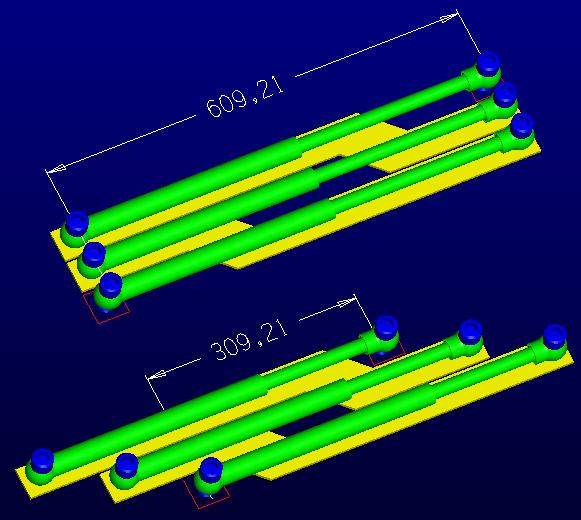

Shanim vetsi pocet vysokotlakych tlumicu, ale potreboval bych aby nemely zpomalovaci mechanismus.
(tlumice jako napr. u zadnich dveri automobilu)

Chtel bych se pokusit to nejak pouzit na nadlehceni osy Z, zrejme by to chtelo dat dva az 3 axialne do zavesu aby se kazdy z nich hybal pouze v miste kde netlumi (nezpomaluje ale pouze tlaci)
Co vy na to ?

Tlumice,
treba u zadnich dveri auta , jsou naplneny dusikem a to by mohlo myslim stacit k vykonani potrebne prace pri nadlehceni osy. Akorat si myslim ze je potreba jich zaradid vic seriove za sebou aby se rychly pohyb pojezdu rozlozil do vice pistu a aby se vyradil dobehovy mechanismus v krajnich polohach pistu.
(skusim to nakreslit)
RADEK

to co hledas je plynova pruzina
pokud vim tak je to kombinace klasickeho pera, pistu a plynu pod tlakem
plyn slouzi k linearizaci prubehu klasickeho pera nebo spis naopak
tj. v idealnim pripade se to chova skoro jako protivaha prez nejakou kladku
realita je trosku jina ale je to lepsi nez bezna pruzina
prodavaji to asi v 20ti shopech na netu
pruziny v autech jsou s tlumicem a kapalinou aby to ty dvere nevymrstilo kvulli nelinearite a nestejnomernemu pusobeni dveri na pruzinu

Mit na portalce 40KG na Z-tove ose jen protizavazi se mi moc nechce.
Na vertikale jo , ale na portalu je to spatne.
(nelinearita je u pruzin co potrebuju cca 20-30 procent. Kdyz pouziju 3 seriove s 2/3 novou rezervou delky posunu, tak se dostanu pod 10 procent , coz bude asi silne pouzitelne).

Na těch 10% jsi přišel jak? Mně se zdá, že to bude furt těch 30%. Tím portálem chceš jezdit nahoru-dolů souběžně s osou Z? Portál je dobré jen posunout kam potřebuji a přibrzdit. Pro obrábění používat osu Z. Pokud chceš mermomocí použít ty tlumiče, tak je musíš mít stejně spočítané na zátěž, jakou potřebuješ. A takové jak na sviňu neseženeš. I když náhoda je blbec.
Vraž tam pneumatickej válec připojenej na nějakou tlakovou nádobu (která bude mít několikrát větší objem než ten válec. Tak dostaneš téměř lineární pružinu. Natlakováním na určitý tlak můžeš regulovat i tvrdost pružiny .
Já bych tam dal normální plynovou pružinu, to naprosto stačí a dokonce se to na Zka i používá.

Normalni pneumaticky system bych musel furt dofoukavat a neni to delane na potrebny tlak.QNX píše:Vraž tam pneumatickej válec připojenej na nějakou tlakovou nádobu (která bude mít několikrát větší objem než ten válec. Tak dostaneš téměř lineární pružinu. Natlakováním na určitý tlak můžeš regulovat i tvrdost pružiny .
Ja tam chci dat tri seriove , zlepsi se tim linearita, nebude se to hrat a vubec si myslim, ze mensim mechanickym namahanim to cele vydrzi bez udrzby delsi cas.QNX píše:Já bych tam dal normální plynovou pružinu, to naprosto stačí a dokonce se to na Zka i používá.
