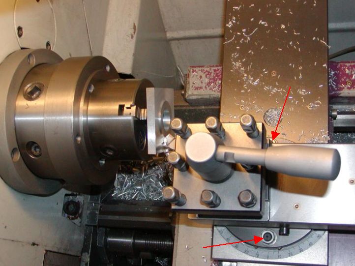

26. 12. 2010, 8:18
Pokud jde o odmontování nožového (šikmého) suportu tak, aby bylo možné na příčné saně něco přišroubovat, tak se není třeba ničeho bát, stačí odšroubovat dvě matky viz foto a celý šikmý suport i s nožovým držákem vyndat ze středící díry. V kulaté T-drážce v příčném suportu zůstanou dva šrouby, a přes ně lze přimontovat jakékoliv alternativní zařízení, třeba i svěráček na frézování.
Na fotce je soustruh Optimum D320x920, ale myslím, že je to u všech soustruhů Optimum/Quantum principiálně stejné.

27. 12. 2010, 6:50
Ďakujem za info, skúsim sa na to pozrieť. mám akurát obavy, či po spätnom namontovaní to bude osadené presne ako bolo (kolmo, v osi...), lebo pomerať to asi nebudem vedieť.

27. 12. 2010, 8:02
mc píše:Ďakujem za info, skúsim sa na to pozrieť. mám akurát obavy, či po spätnom namontovaní to bude osadené presne ako bolo (kolmo, v osi...), lebo pomerať to asi nebudem vedieť.
Myslím, že jsou tam rysky, pokud by i ty rysky nebyli, dá se upnout kus materiálu a ten ručně osoustružit příčným suportem, poté změřit ideálně hodinkami (úchylkoměrem) pro hrubé nastavení by měla stačit posuvka. Podívej se do tématu jak se soustruží kužel MKIII, tuším, že tumlík tam nastavuje natočení příčného suportu laserem, to by bylo nejrychlejší a dostatečně přesné nastavení.
