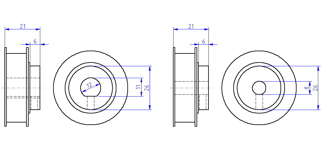

Zdar všem,
potřeboval bych za rozumnou cenu upravit dvě řemenice typu 26T5-21, abych je mohl osadit na 8mm hřídel a krokový motor 863S22 (http://www.cncshop.cz/PDF/863S.pdf).
Nemám soustruh a prasit materiál obyčejnou vrtačkou se mi příčí.
Problém je trochu v tom, že řemenice jsou relativně malé a 12mm hřídel motoru má plošku. Vůbec netuším jestli lze podobný otvor snadno vytvořit a pokud ne, jestli zbývající 4mm hliníku stačí k udržení zajišťovacího červíku (M4). Viz hrubý náčrtek.
Řemenice jsou http://www.tyma.cz/eshop/produkty/21t05-26-2-16354/
Ale pozor na to, aktuálně mají v popisu nesprávné údaje a řemenice nemá otvor 8mm, ale pouze cca 6mm hluboké otvory asi 3 - 5mm v průměru (zužující se důlek ve středu řemenice).
Potěšilo by, kdybych nemusel řemenice nikam posílat, ale mohl se s nimi zastavit v dílně - nejsa motorizován v dosahu pražské MHD.
P.S. opravuji, protože jsem zmatkař a dělám víc věcí najednou, což se mi často vymstí, tak byla v náčrtku chyba, správný průměr středu řemenice je 26mm

Takovouhle díru Ti ale nikdo nevysoustruží, ta vnitřní ploška tam je velký problém. To by se muselo buď vyfrézovat na CNC co nejmenším průměrem nástroje, a stejně by tam zbyly malé rádiusy místo ostrých rožků. Nebo vyřezat na drátovce, nebo vyštosovat na obrážečce, ale nevím jak s nástrojem. Pokud existuje jiný vhodný způsob, prosím poučte mě.
Petr Spáčil
idelaní by bylo stavajici díru pretocit na treba prumer 14 a potom udelat vlozky s presahem a zatepla je tam nalisovat.Potom uz se jenom skalibruje dira ve vložce a maš to hotové.
pokud tu vlozku udelas s desetinovym presahem tak nemusis nic zajistovat.Není možné aby se bez znicení remenice pootocila.

jen domněnka-v místě plošky na obrážečce udělat drážku a do ní dát pero (či klínek) tak,aby vznikl žádaný tvar.....a nebijte mě

cerviky jsou dobre na hodne male motory
u 4Nm u kterych mi cerviky nechteli prilis drzet jsem pouzival sverny krouzky ktery to zavreli pres ten naboj
co se tech uprav tyce, klidne se po predchozi tel. dohode zastav (Hadovka)

Motor je 2Nm - nejslabší varianta z odkazovaného PDF, hřídel obou motorů je stejná
Protože jsem zmatkař a dělám víc věcí najednou, což se mi často vymstí, tak byla v náčrtku chyba, správný průměr středu řemenice je 26mm. Tím pádem tam je trochu víc materiálu na červík, příp. jiné možnosti. Ostatní rozměry byly správně, včetně toho, že to má Tyma blbě na webu (v PDF to mají správně).

Svěrným kroužkem je myslíte něco takového http://www.teatechnik.cz/produkty/svern ... a/tlk-110/?
Na druhé hřídeli (8mm) už mám pro červík vyfrézovanou drážku, nikoli jen plošku. Ale v zásadě nic nebrání to řešit stejně.

Mel jsem kdysi na krokacich 4nm cerviky casem se to vymackavalo a s prechodem na serva jsem to parkrat protocil
Resil jsem to nariznutim toho naboje a sevrenim ocelovym krouzkem takovym trmenem
Fakt je ze ty serva meli hridel tusim 19mm takze ta stena toho naboje byla asi 3mm a to slo paradne sevrit
Navic se cervik neomackava do hridele a nemusi se upravovat hridel motoru
V kazdem pripade neco vymyslime a na miste vyrobime

sverna pouzdra uz jsou levna a nektere typy maji takovou svernou silu ze roztrhnou remenici,
zakaznikovi co upinal svernym pouzderem pstenec hlinikove ozubene remenice se to podarilo,
ale to byl vyjimecny pripad, prstenec byl velmi slaby s velkym prumerem-na zakazku.
http://www.tyma.cz/files/katalogy/tyma_pouzdra.pdf
