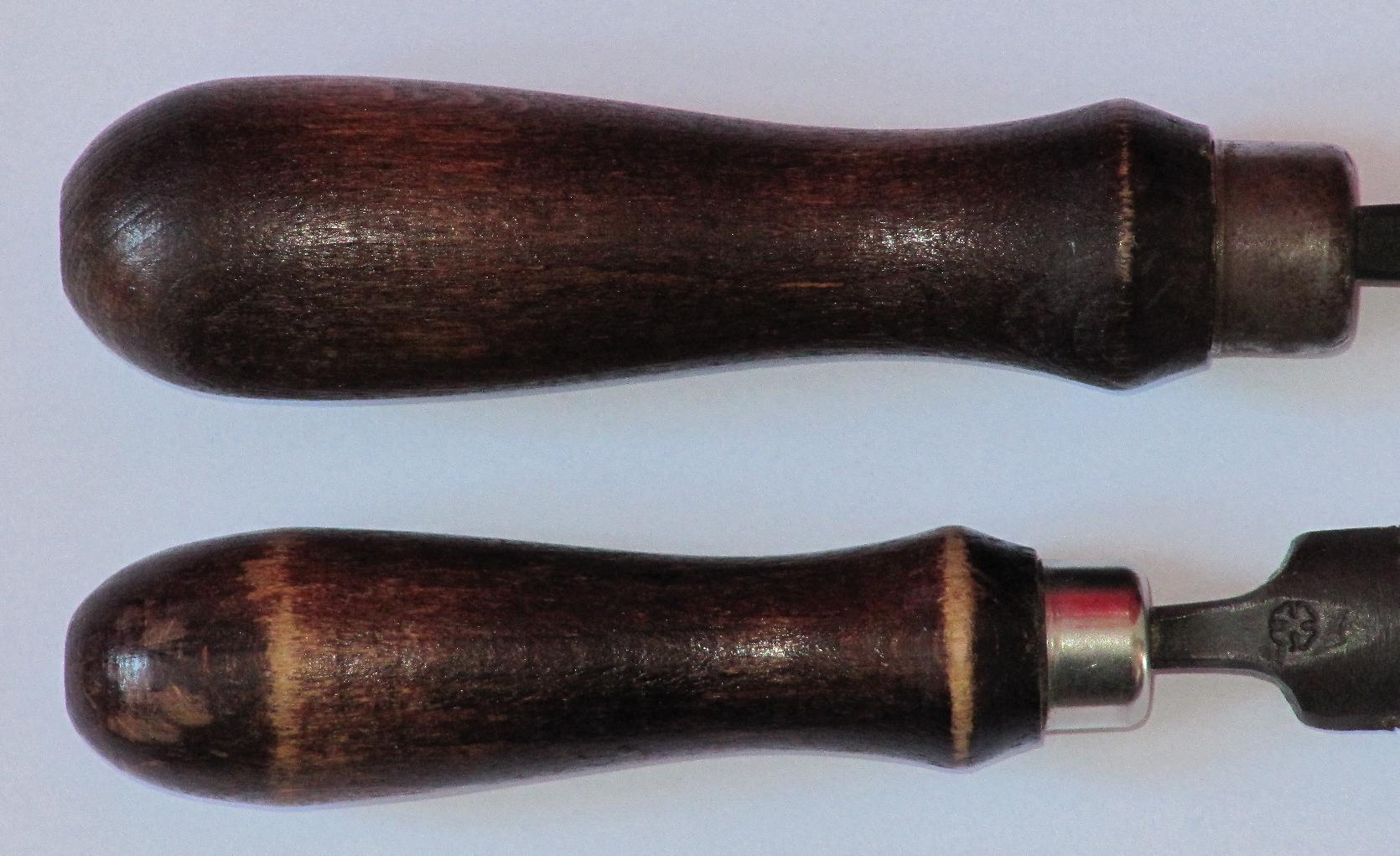

Potřebuju si vyrobit rukojeti na pilníky, ze dřeva, což neni problém. Ten nastal až ve chvíli, kdy jsem začal řešit výrobu ochranných převlečných "čepiček" proti rozštépnutí.
Zkoušel jsem protažení kolečka 0.5 nerezu kulatinkou skrz ložisko, bohužel je tahle metoda použitelná pro čepičku jen asi 5mm vysokou (při průměru 20mm). Kulatinka měla zaoblenou hranu, ale i tak se prostě při větší hloubce prstýnek zkrabatí a následně se mistička prorazí.
Máte někdo nějakej nápad, kde tohle buďto koupit, nebo vyrobit? Při kupování neni podmínkou nerez, ale při výrobě bych ho preferoval, abych to nemusel nechávat někde povrchově upravovat.

Tak napíchej jenom nerezovou trubku, kterou tam narazíš, ta čepička tam přeci není důležitá. Nebo jo?

Pokud trváš na té čepičce, vem si na to ale jiný materiál (hlubokotažný plech), vyzkoušej to třeba z kusu blatníku k autu, uvidíš ten rozdíl, a kvůli povrchové úpravě zvol třeba blatník z volva, to nerezatí

Nevím jak nerez, ale dural, měď a mosaz, se dají docela pěkně tvářet na soustruhu pomocí rotace.
Tvůj požadavek bych asi řešil takto:
na kovový trn se zaoblením o průměru vnitřního rozměru trubičky, bych navlékl upíchnutý prstýnek z té trubičky. Oba sevřel do sklíčidla s přesahem trubičky a následně pomocí rolny z ložiska suporten zaválcoval z čela ten přesah na to zaoblení.
