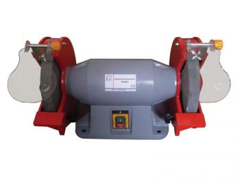

Asi je zbytečné zakládat nové vlákno...
Chci nějakou mírně výkonnější brusku do garážové dílny, kotouče něco mezi 175-250, hlavně něco co se hned nezastavý když na to trochu přitlačím :)
Co jsem zde zatím načetl tak je doporučována česká dvourychlostní ELKO B175. Jeté se prodávají kolem 3500kč. Problém je že se až tak často nevyskytují a šance že narazím na nějakou v blízkém okolí je malá. A kupovat naslepo je risk (házení aj.)
Z nových mě zaujala tato: DSM 250 Dvoustranná stolní bruska Holzmann
http://www.zbozi.cz/vyrobek/dsm-250-dvo ... -holzmann/" onclick="window.open(this.href);return false;
...nemáte s ní někdo praktickou zkušenost? Je sice o trochu dražší než Elko ale zade kotouče 250mm a 30kg váhy. Jen 900W se mi na 250 kotouč zdá málo (i když pokud by to byly poctivé 3f waty tak asi ok). Je možno ji objednat v jedno i třífázové verzi (bral bych určitě 3f). Netušíte někdo co přesně se myslí větou : bezúdržbový indukční motor s podpěťovou spouští? Každý motor je přeci indukční ne? Nebo je to nějaká moderna s "čínskými" waty strácející výkon při sebenepatrnějším zatížení?
Popř. doporučte něco jiného v podobné cenové relaci. Díky.

Je mi líto času co jsem strávil na stolních bruskách. Zabereš, počkáš až se roztočí, zabereš, počkáš až se roztočí. Hlavně pozor na stolní brusky, kde sám výrobce udává výkon motoru 2000W, ale přitom tam může být tak 150W motor. Od té doby co mám BAD 20 jsem spokojený a cena ojeté je plus minus jak píšeš. Chce to trvale sledovat inzeráty a uvidíš že se zadaří.

Jojo BAD 20 je výkonově určitě někde jinde a líbila by se mi... ale bohužel bydlím v řadovém RD (tedy panelák naležato) a tak musím řešit i hlučnost :( ...už tak jsem zvědavej co nastane až zprovozním soustruh :)
Jinak otec má dělanou brusku z 370W 3f motoru 1450 ot. kotouč je 175mm a brousíme na to majzle a zcela v pohodě, jenže to je opravdu 370 plnohodnotých watů. U moderních výrobků musí být člověk napozoru...

řešilo se to i na svarforu ,většinou se nekdo zamiluje do tý co našel na netu třeba makita, a podle názvu čeká na zázrak a ono nic :lol:
Pokud chceš opravdu něco brousit tak bad 20 je ten nejnižší level( na soustr.nože super většina prací naprosto bez problémů) protože po 1=2 hodinch opravdového broušení už hřeje pak popřípadně brusku tak 2.5-4 kW do tvrdého provozu.
A teď ta hlučnost - když je bruska v pořádku (ložiska) a kotouče orovnané tak jak se to má dělat s hlukem a vibracema nejsou problémy.
Výhodou malých a levných brusek je že kotouče vydrží roky, a to proto že nemůžeš přitlačit jinak se zastaví a práce je na nich tak otravná že to radši uděláš jinak :lol: :lol:

Wow... na nože soustružnické jsem si myslel že pořídím ještě druhou nějakou o chlup menší brusku kolem těch 150mm s zeleným kotoučem + možná diamanťákem... bavím se o nožích max 16x16 mm základna.
Ještě bych se chtěl zeptat ta ELKO B175 je dvouotáčková, je to nějaká extra výhoda? Využiji to?

na diamanťák pr150 + tenkej na lamač pr175 šíře 6 mám srajdu einhell 175 a je to docela gut( na tu se netlačí ta leští) :wink:

Netušíte někdo jaké má označení tato stolní bruska? Proporčně se mi moc líbí a je to zdá se tak maximum na stůl pak už jsou stojanové... asi jsem se zamiloval :)

Na nože je ideální tenhle typ
http://www.google.cz/imgres?imgurl=http ... CsQMygMMAw" onclick="window.open(this.href);return false;
je to předchůdce hranatýho Elka, taky dvou otáčková, ale oproti hranatý je vyšší a mnohem líp se může nožema ke kotouči. Navíc jde velice jednoduše předělat na dvoustovky kotouče.

to Zbýňa ,ano tu jsem měl v minulé dílně velmi dobrá za tu repasi to stojí :wink:
