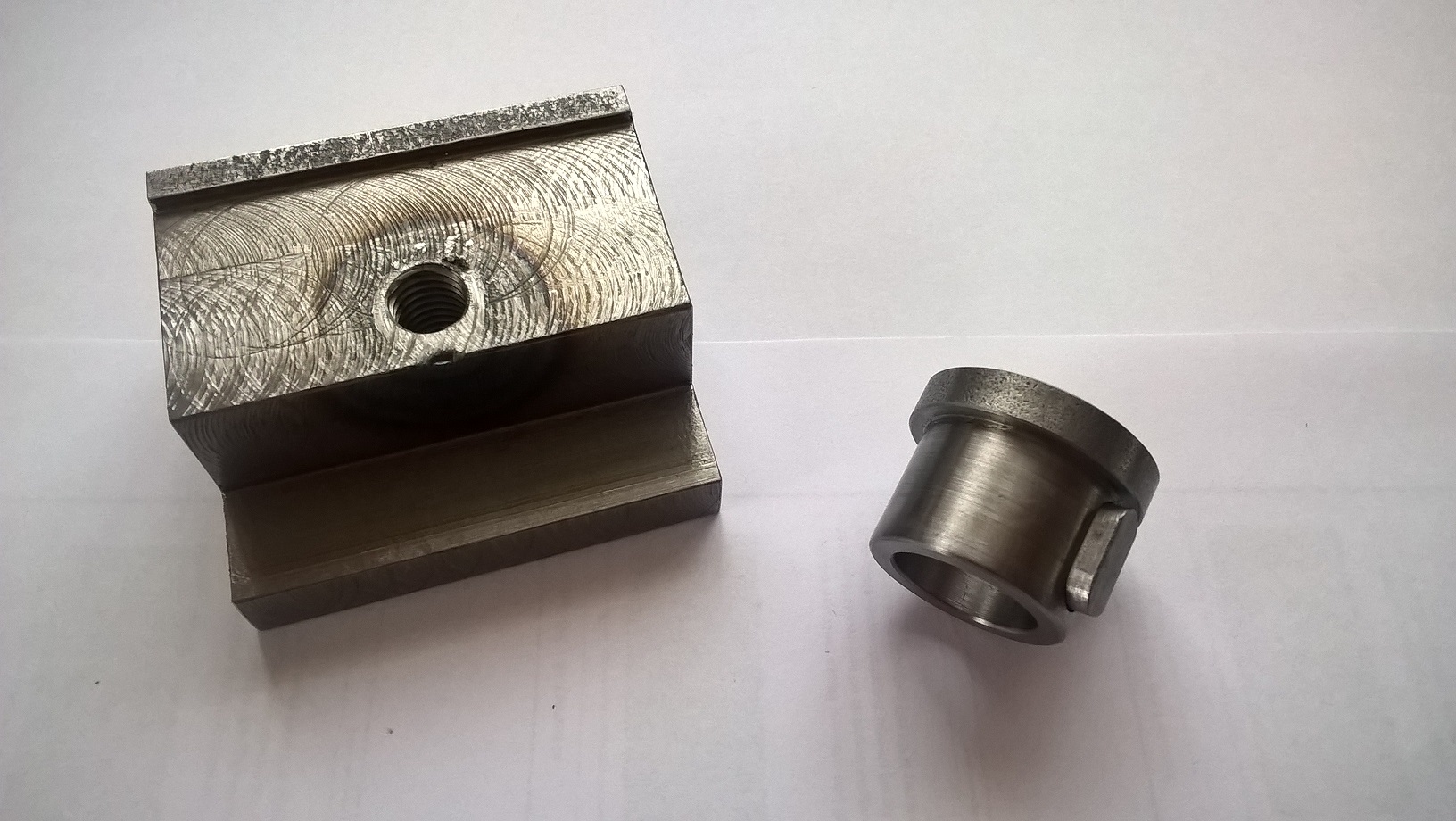

26. 12. 2015, 11:51
chtěl jsem taky soustruhu dát něco pod stromeček (Nortonky) :lol: a tak jsem vyrobil kámen zapevnění suportu (když se napřesno zarovnávají čelní plochy. Originál mi chybí). Bohužel jsem při odměřování hloubkoměrem posuvky špatně matematicky odečetl vzdálenost záviru od hrany (od vrchu tyčky průměr 10mm) 14mm - 5mm (polovina průměru 10mm), myslel, že to je 8mm. Prozradím to, je to 9mm :) a na tuto hodnotu jsem to musel opravovat.
Pak jsem taky dělal vložku pro výměnné kolo, kterou nechci stále vyndavat (měl jsem jen jednu). Čeká mě ještě vyšťouchání vnitřní drážky. A.
SN 20 - SUPORT zapevnění.pdf
(115.65 KiB) Staženo 631 x

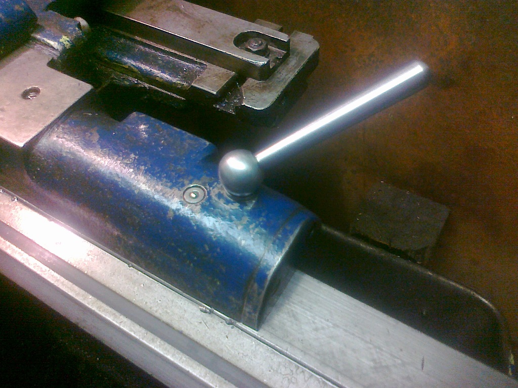

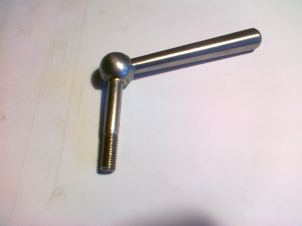

21. 2. 2016, 5:34
Přidávám výkres kličky na zapevnění suportu. Děkuji členu fóra "soustružník" za upřesnění rozměrů. A.
SN 20 - suport zapevnění šroub.pdf
(120.22 KiB) Staženo 713 x

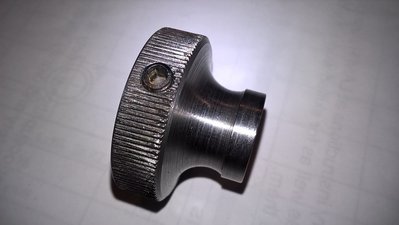

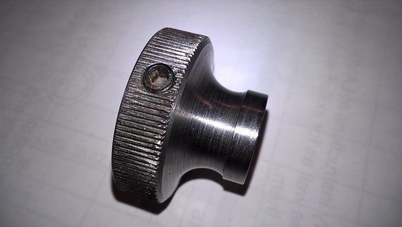

přidávám výkres knoflíku pro upevnění krytu výměnných ozubených kol. Díky členu "soustružník" za změření rozměrů. A.
SN 20 - knoflík.pdf
(128.85 KiB) Staženo 571 x

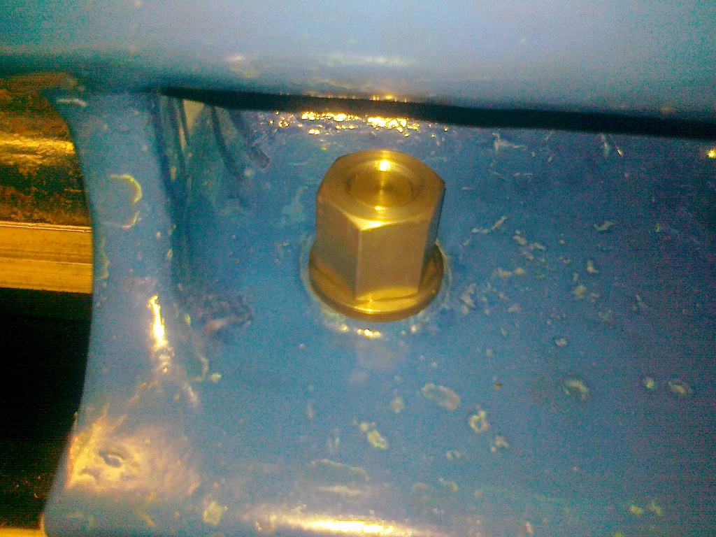

15. 5. 2016, 6:13
Vyráběl jsem matici ke koníku, je podle rozměrů originálu, které již tradičně dodal člen fóra "soustružník". Za to mu patří velký dík. A.
SN 20 - KONÍK matice.pdf
(112.71 KiB) Staženo 585 x
