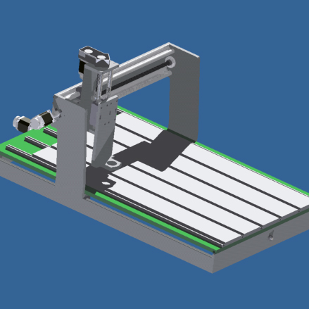

Jakou elektroniku a motory...?
ještě upřesni rozměry a typ šroubů.
Záleží na tom kolik do toho chceš/můžeš investovat:
1) Nejlevnější a celkem osvědčené řešení mi přijde sestava:
- koupit 3(4)-osou čínskou desku (modoru nebo červenou) s Toshibama TB6560 na ebayi
- 3ks 1,9Nm 2-fázových KM z CNCshopu
- 35V spínaný zdroj taky z ebay.
- EMC2 software (zdarma)
celkem by to mohlo vyjít i s poštovným tak 4800 - 5000Kč. Za sw. MACH3 si musíš připlatit.

Ta konstrukce je/bude z hliníku?
nevím, podle mne jsou na takovouto konstrukci 2-fázové KM optimum, možná jen ten v té dlouhé ose y, by to chtělo trochu silnější, tak 2,2Nm, což už ale možná bude chtít jiný driver, ty Toshiby jsou právě tak akorát na těch 1,9Nm.

dej tam 3f krokace 3f drivery nech si od nekoho nakonfigurovat emc s mesou nebo misto toho kup gravos kterej nastavis a zapojis urcite sam a muzes se cile venovat pouze mechanice a obrabeni protoze elektronika nebude mit chybu
ano stoji to vic ale paklize chces obrabet a ne vrtat se co chvili v necem co ma sve vrtochy toto je moje doporuceni

BTW pokud je mi znamo tak hlinik se laserem "moc" nedela, ale mozna se pletu ...slo by to vodnim paprskemJirkas4 píše:Nevíte kdo by byl schopen na toto vyfrézovat nebo vypálit hliníkové díly?
' jinak velice uzitecna technologie je 3D laser - tet mi na tom delali par veci z 6m profilu / rychla cista prace, nepotrebujete ani vykresovou dokumentaci, staci dodat 3D modely

Pokud je mi známo, tak laserem lze slušně pálit hliník do tloušťky 8 mm, více firmy nenabízejí. Z toho bych usoudil, že kvalita řezu bude s rostoucí sílou materiálu rapidně klesat, neboli u těch 8 mm bude "dostatečná". Navíc bych odhadl, že ne každá firma bude mít zbytek plechu této síly, a tabuli kvůli tomu nenačnou.Jirkas4 píše:Nevíte kdo by byl schopen na toto vyfrézovat nebo vypálit hliníkové díly?
Silnější materiály se dají řezat vodním paprskem, ale není to úplně levné, a kolmost řezu je celkem špatná, podřezává to i o několik desetin mm, takže funkční plochy je třeba obrobit. A já se do toho nepouštím, protože zbytky abraziva mi tupí nástroje.
Mohu nabídnout výrobu jakýchkoliv AL součástí, viz http://www.krutor.cz/manufacturing/examples/cz.htm , stačí poslat na mail výkresy a já je nacením.
Petr Spáčil
U nás (Prostějov) řežou i desítku, ale upozorňují, že místy to není prořízlé skrz - prý za to může nehomogenost materiálu vůči laserovému paprsku ????
