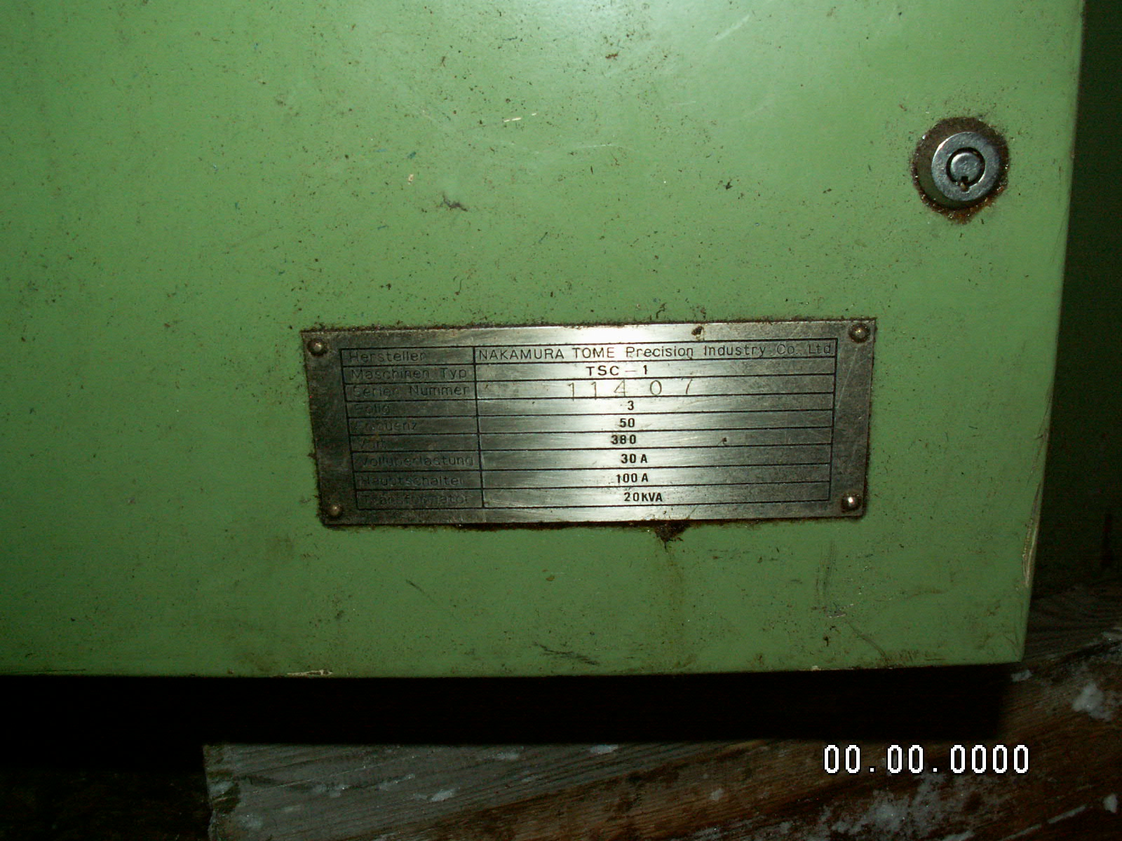

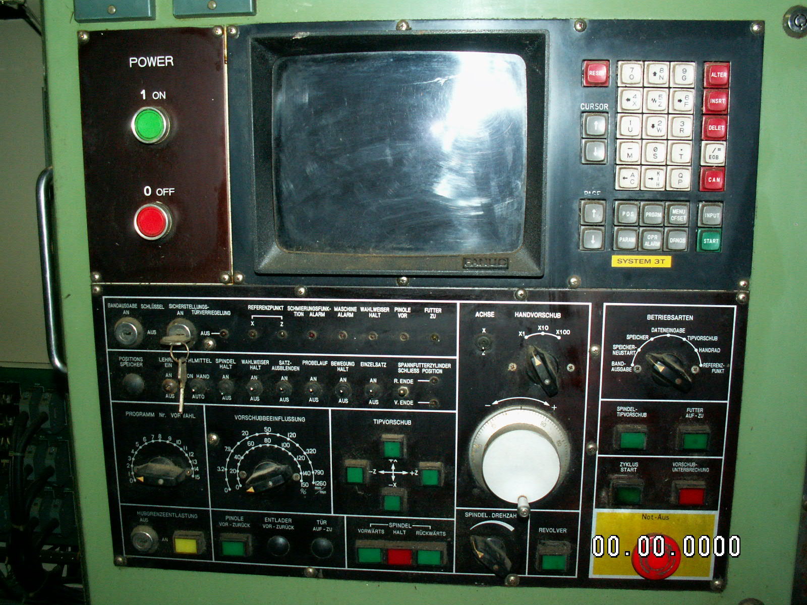

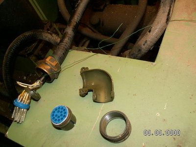

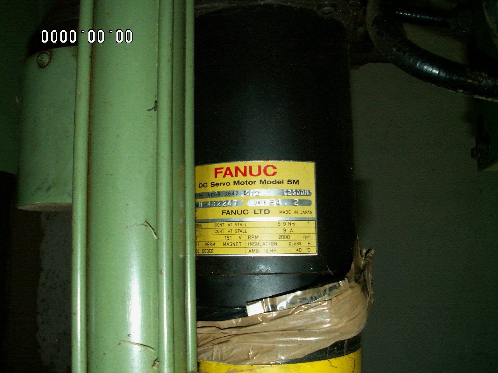

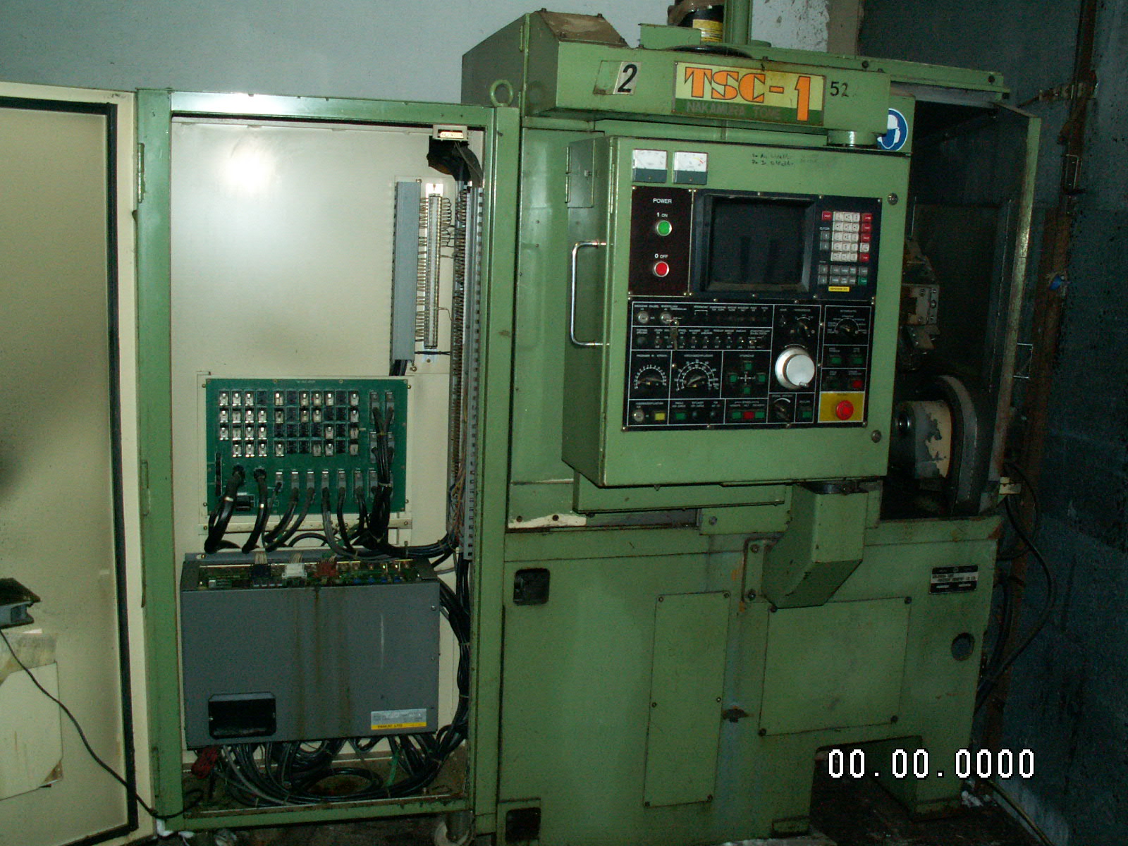

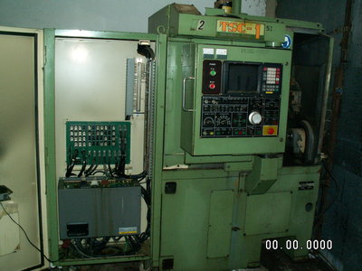

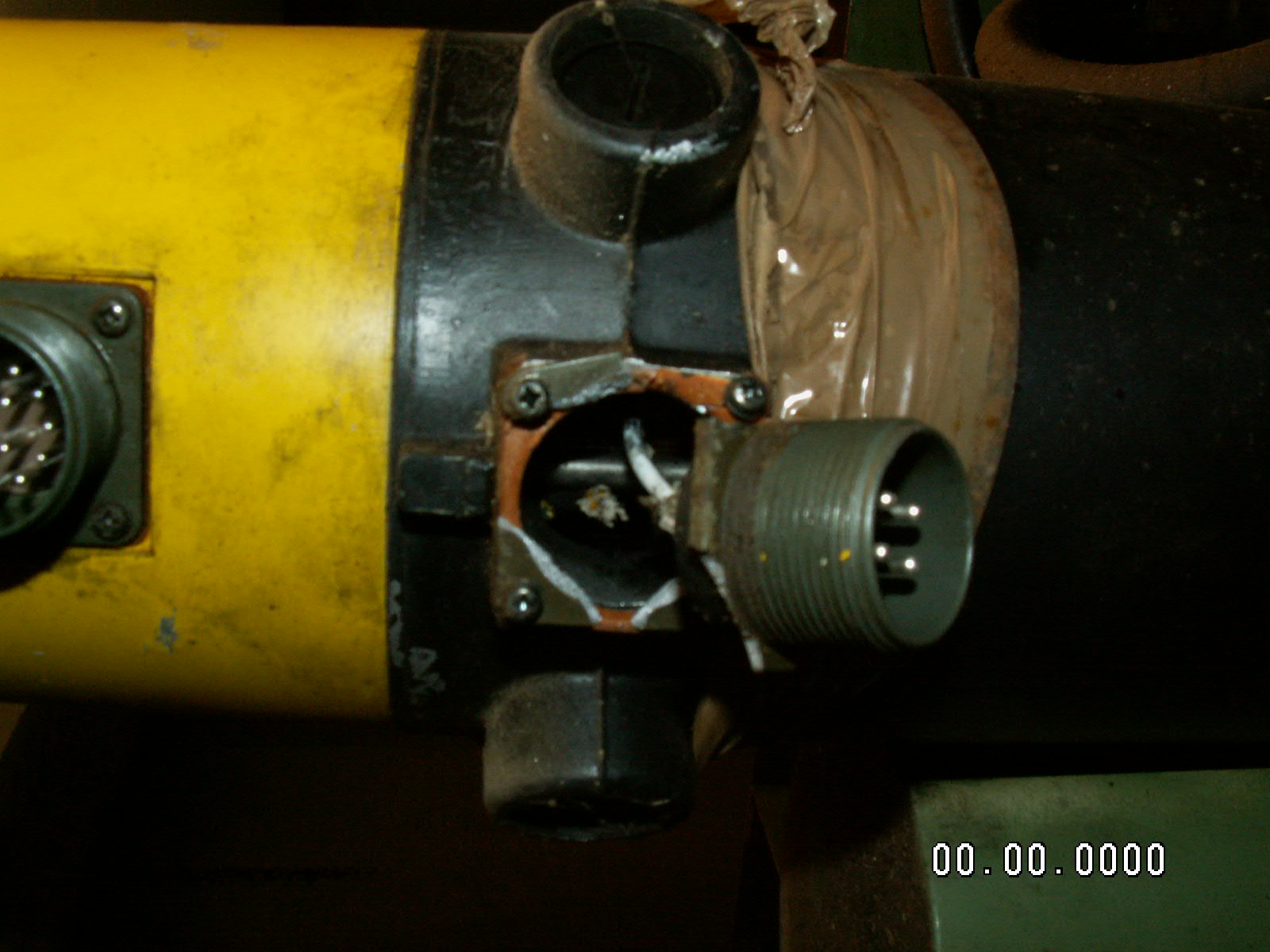

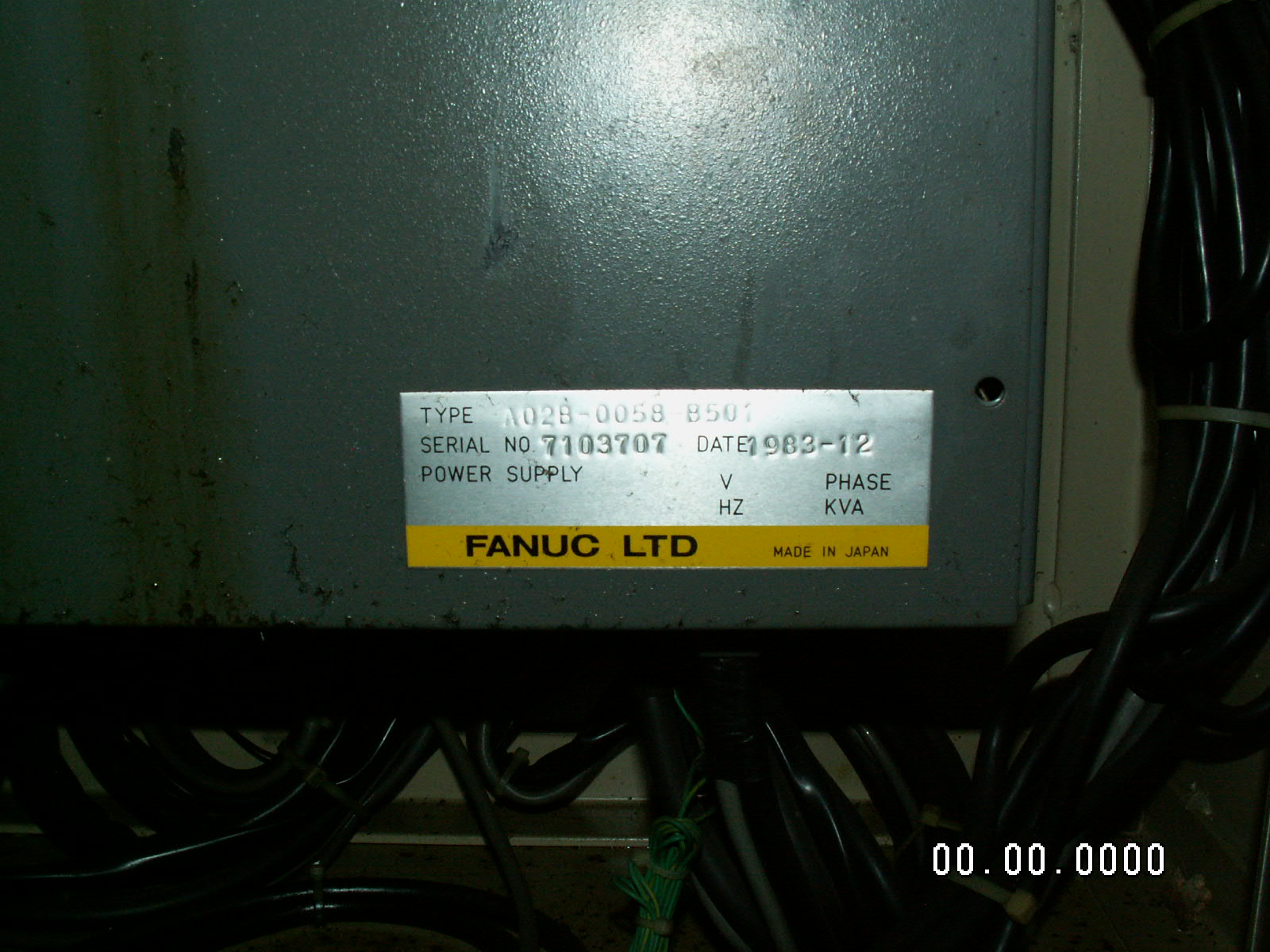

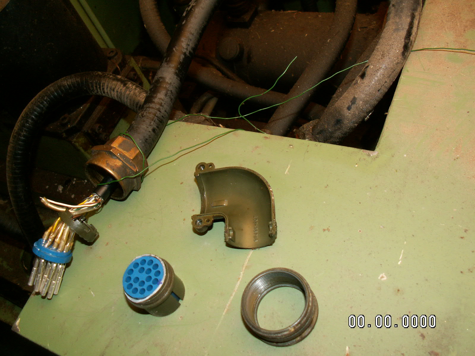

Koupil jsem NC soustruh a chtěl bych se ho pokusit rozběhnout .Majitel mi tvrdil že soustruh je na 110V a nemá k němu trafo a proto jej nikdy nespustil a ja jsem doma na štítku soustruhu viděl napětí 380 tak se chci zeptat zda má někdo s tímto soustruhem skušenost zda mi nechybí trafo někde uvnitř nebo majitel ani nevěděl co má.Dále by mne zajímalo jestli při delším odpojení nc od proudu muže dojít k vymazání tzv hlavního systemu zde je Fanuc je to asi na magnetické pásky nebo děrné pásky ja to kupoval na rozebrání na díly ale jak jsem koukal možná by to šlo zprovoznit.Proto žádám o radu. Bohužel při skládání se mi povedlo rozlomit dva konektory na servu jeden se 4 piny a druhý to jsem ještě ani nepočítal odhaduju tak 20 pinu ani nevím v jakem pořadí patří do zásuvky .Jinak jestli se mi zadaří přikládám fotky jestli je nebudu muset zmenšit .

Udajně je funkční byl prodán z likvidované továrny ale dotyčný ho nesprovoznil a prodal ho dál s tím že u soustruhu má byt ještě trafo na 110 volt a to je drahé a jen na skoušku ho nechtěl koupit s tim ho prodal dalšímu ten jej nechal ve stodole s tim samým problemem nesehnal levne trafo a ja doma kouknul na štítek a tam je 380 V nic o 110V chybí tam teda hlavní jistič jinak tam vypadá že zustalo vše . Jen jsem se ctěl zeptat zda by nebylo možný sehnat aspon nějakou dokumentaci nebo aspon schema zapojeníkonektoru kabelu k motoru.Dík

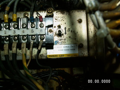

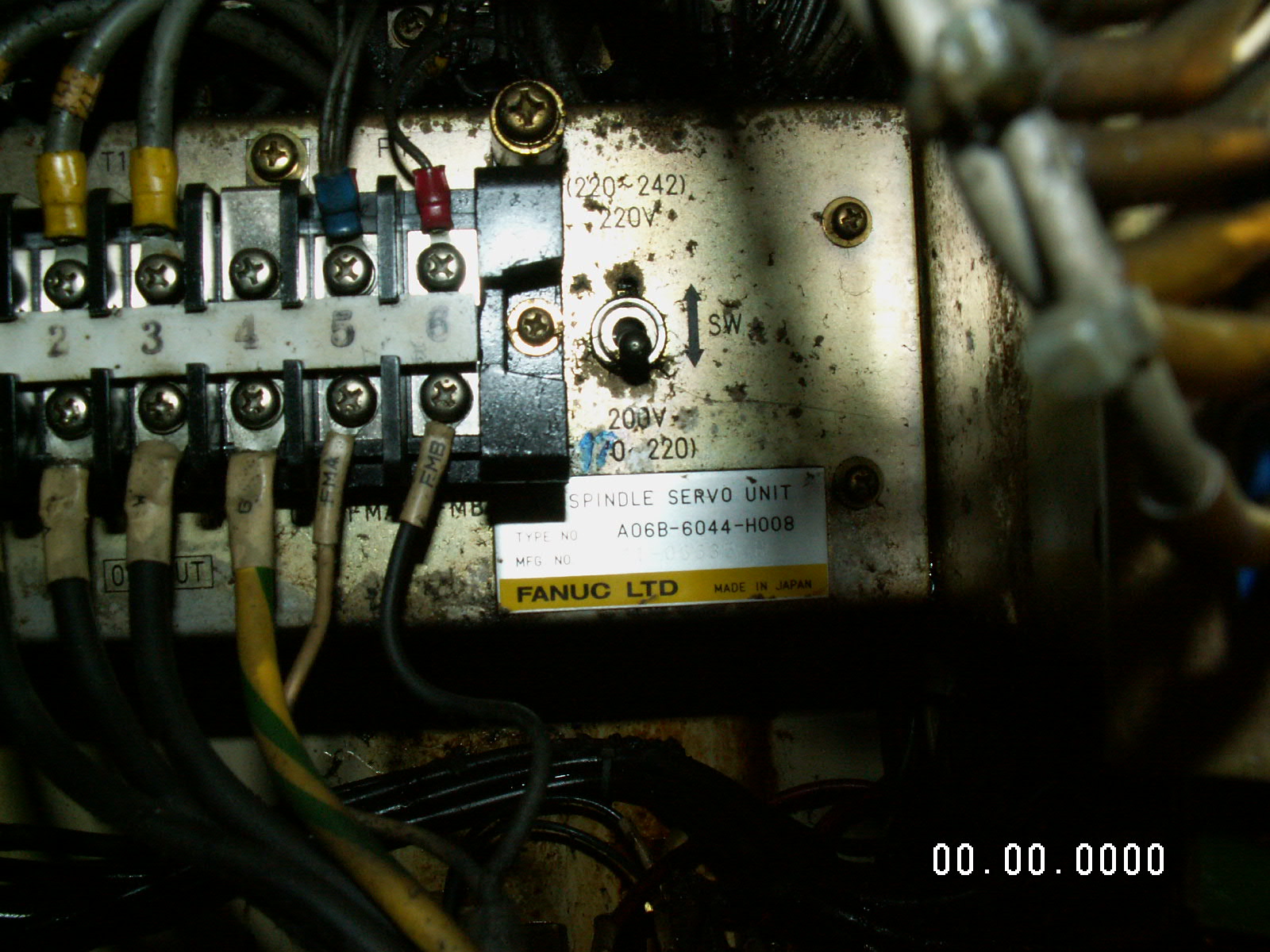

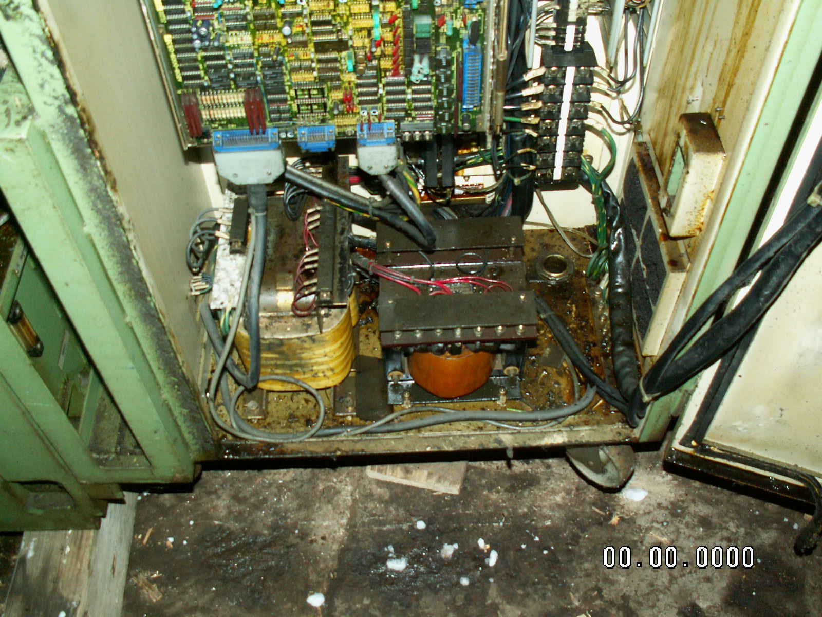

Japonske a americke stroje maji casto prevodni trafo z 3x400 na 3x200 VAC. Jestli je to nutne i v tomto pripade poznas bud z dokumentace anebo treba na servodriverech by mohl byt udany tento udaj. Byva na nich udaj 200VAC.
U servodriveru a serv fanuc byva problem s rizenim. Vetsinou to ma absolutni enkoder(ktery ma baterku a pamatuje si polohu). Coz neni az zas takovy problem. Fanuc vsak treba u vsech rad s cervenym krytem odmerovani pouziva 4-bitovy grey kod pro pocatecni sfazovani motoru a driveru. Vsichni ostatni maji proste 3 hal sondy. Proto fanuc motory nejdou pripojit k driverum jinych vyrobcu. U pokusu o rizeni tech driveru vas vetsinou cekaji dalsi podobne radosti. Pokud je to ale potreba , tak resitelne to samozrejmne je.

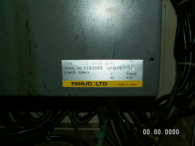

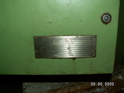

Radek-B píše:Japonske a americke stroje maji casto prevodni trafo z 3x400 na 3x200 VAC. Jestli je to nutne i v tomto pripade poznas bud z dokumentace anebo treba na servodriverech by mohl byt udany tento udaj. Byva na nich udaj 200VAC.
RADEK
Tak na driver ještě kouknu ale na servomotoru je 150V to vypada na těch 110 ale v rozvaděči jsou dvě trafa zatim jsem se pořádně nedostal na štítky přivezl jsem to včera večer a nestíhal jsem ve štítkých ktery jsem na trafu našel se nevyznám jsou dost nečitelný.Foto motoru přikládám ale mne spíš plete štítek na rozvaděči kde je uvedeno 380 v jak je na první fotce

Tak dnes jsem se zase trochu pídil a koukal jsem že na štítkách skoro všech jističu a relátek je 200 ,250, nebo 400 V dale jsem našel přepínač mezi 220 a 200 V přikládám fotky ale bohužel jsem zjistil že u obou konektoru ktere se mi povedlo na servomotoru rozlomit jsou utrženédráty a nejsem si jistej kterej kam zapojit doufám že tohle zjistím po propípaní kabelu druheho serva nebo mate někdo snadnější řešení Bohužel dokumentaci nemám.Ještě bych se chtěl zeptat kde se dají tyto konektory koupit Dík
Příspěvky: 23388
31. 1. 2011, 5:53
ty konektory vypadaji napadne podobne cinskym co mam na servech
posli dalsi fotky pipadne nejake rozmery

Tak včera jsem se pokusil proměřit ty konektory ten 17 pinový ma převlečnou matku s vnitřním pruměrem zavitu 30mm modrý plast který drží jednotlivé piny ma pruměr 24 a duralová vodící tubka 26,5mm označení je AMPHETON MS 3108B 20 29
A druhý 4 pinový ma zavit pruměr 28 piny jsou od sebe cca 6mm označení je AMPHETON MS 3108B 18 10

Jinak dozvěděl jsem se že to trafo 3x110V budu potřebovat bohužel dost silné což je na zkoušku moc drahé a myslím že mi to ani neudrží hlavní jistič tak ted přemýšlím o nižším víkonu a budu spolehat že na maximum v tabulce to jede jen v min čase a taky mne navedli k myšlence použít generátoru který doma mám pohaněným elektromotorem o výkonu který jistič udrží a napětí řídit regulací buzení případné špičkové proudy kompenzovat setrvačníkem tak nevím bylo by to levnější řešení vyrobit regulaci než kupovat trafo ale jak by to chodilo nemám představu.Nemáte náhodou někdo nepotřebné trafo na 3x110 V
