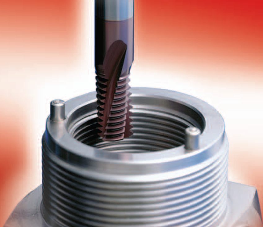

Co je to za nástroj
103106103106
Příspěvky: 33
Registrován: 7. 6. 2009, 1:53
Bydliště: Protivanov
30. 1. 2011, 5:20
A k čemu slouží ?

30. 1. 2011, 6:03
odvalovací frezan a vyrobu ozubenych kol

30. 1. 2011, 6:31
Obávám se, že s tím nikdo neodvalí ozubené kolo, protože to nemá šroubovici ani profil na ozubení. To je fréza na drážkování jaké je např. na čelistech zámečnických svěráků.

30. 1. 2011, 6:37
Pokud můžu, tak bych si tipnul na závitovou frézu se stoupáním 3 mm.

30. 1. 2011, 7:08
Ten závit by musel být jedině vnější a fréza pod úhlem stoupání.

30. 1. 2011, 7:14
Nejsem si jist tím závitem, ale připadá mi to jako jedna z pravděpodobných možností. Klidně bys s tím mohl dělat i vnitřní závit, jen musí být většího rozměru než fréza. Druhá možnost by byla fréza na ozuby vyměnitelných čelistí pneumatických skličidel nebo něco podobného. Těžko soudit, když nejsou údaje o úhlech zubů.

30. 1. 2011, 8:16
asi opravdu závitová fréza na vnější průměry - mimochodem dá se s ní dělat i to drážkování (vroubkování) na ploše
ve Škodovce na ni byla speciální mašinka, soustružník točil polotovary šroubů a vedle na mašince frézoval závity = snadné prachy pro dělňase v úkolu :lol:

30. 1. 2011, 8:38
Podle mě je to v pořádku, závitové frézy takhle vypadají běžně (viz obrázek), i když sám jsem zatím na vlastní oči viděl jen monolitické :-)

30. 1. 2011, 9:03
Mám nějaké podobné závitové frézy ze zbrojovky (tam se s tím frézují závity na hlavně). Mohlo by to být ono.

31. 1. 2011, 8:42
to je vrubkovacia freza na rovinne povrchy, presne ako vrubkovacie koliesko na sustruhu.
